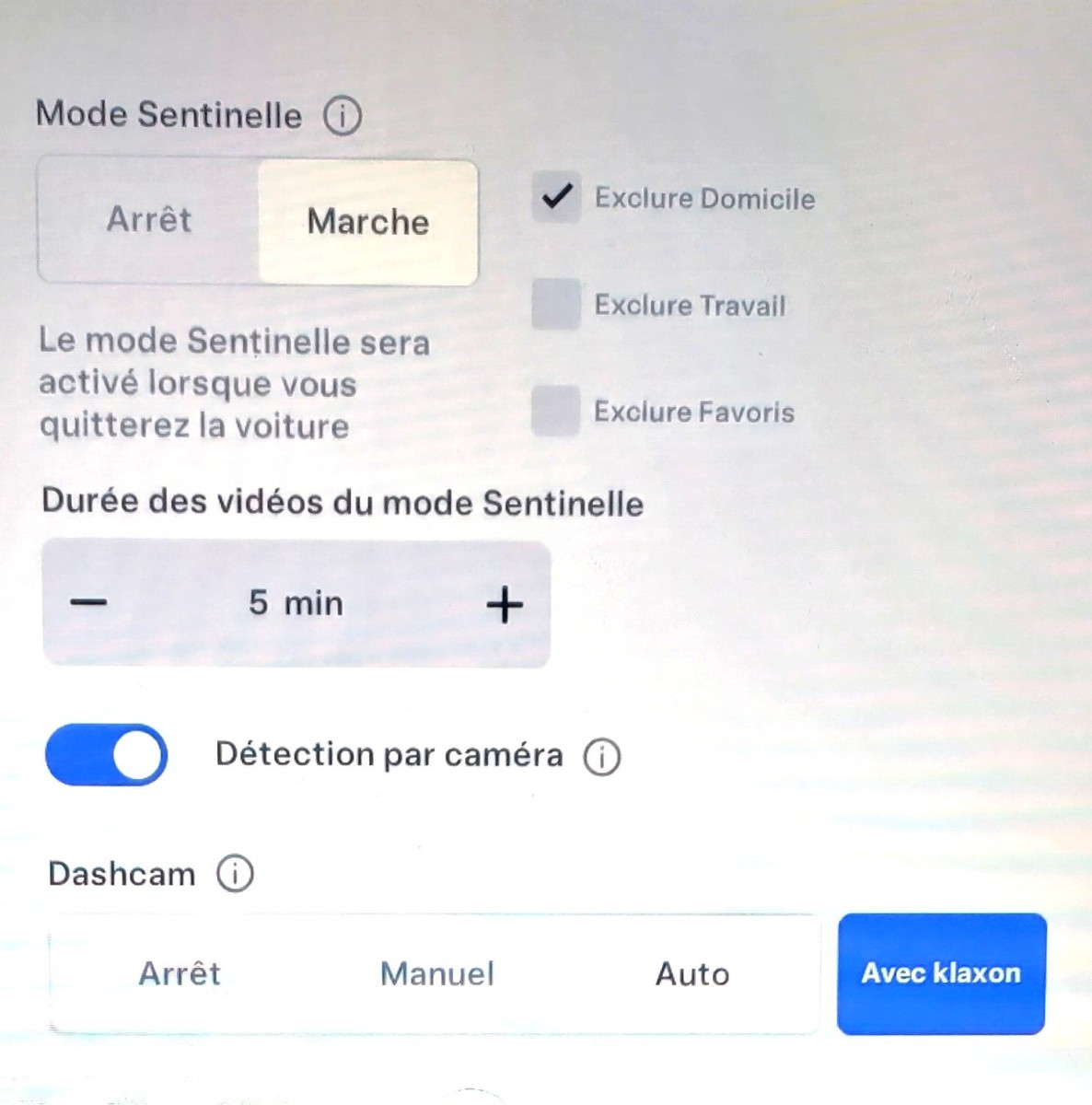

Les enregistrements Sentinelles durent 1 min ou plus si option choisi.
Je ne pense pas que le klaxon par l'appli déclenche Sentinelle, le klaxon de l'auto oui si option choisi, le but est d'enregistrer ce qui c'est passé car on a du klaxonner, cela évite que l'enregistrement ne soit pas sauvegardé si on oublie de le faire manuellement.
C'est la dashcam qui dure 10 min.
Tesla Watt else ?
Re: Nos Tesla et la sécurité contre le vol
@Hervé S70D Pas d'accord. Mes enregistrements Sentinelle durent tous 5 min, qui est la durée que j'ai définie dans le menu Sécurité.
Pour le (non-)déclenchement à partir du klaxon de l'appli, tu as peut-être raison, ça semble être restreint à la dashcam. Un test est nécessaire 😉

C'est ça 1 2 3 5 ou 10 min, sans modifications je ne sais pas.

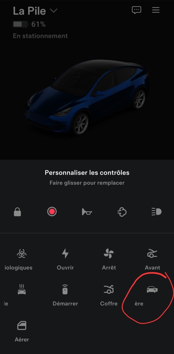

Sinon une autre possibilité, peut-être un appuie involontaire sur ce bouton, possible que ça désactive le sentinelle en plus ou quz ça ne déclenche pas les caméras lorsqu'on s'approche comme quand on a le téléphone sur nous..
