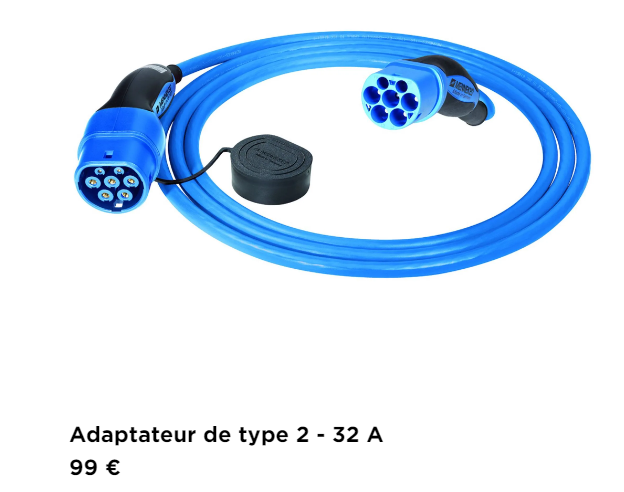

Je cherche à acheter le meme cable de recharge que celui qui est livré avec nos teslas afin de me recharger au boulot et souhaiterais laisser le cable d origine brancher sur ma borne
celui qui se trouve sur shop Tesla est il le meme car je vois qu il est indiqué triphasé ?
Ci dessous la photo
Model 3 blanche 2022
SO
Re: Câble de recharge T2/T2 pour Tesla
@minnie2006
Le câble T2 sur le Shop est effectivement un 32A triphasé de 4m qui te permet de charger ta Tesla en 11 kW sur des bornes de ville
Celui de ta photo est un 32A mais mono ou tri ? Si il est mono tu ne peux charger qu'à 7.2 kw de puissance

Que je prenne en triphasé ou monophasé la borne de mon travail va s adapter je suppose ?
SO
@minnie2006
Il vaut mieux acheter un câble triphasé, qui peu le plus peu le moins et si c'est le câble qui doit rester dans ta voiture il y a énormément de bornes de recharge en 11 kw, si tu prend un câble 32A monophasé tu seras de toute façon limiter à 7 kw, ce serait dommage, le câble d'origine Tesla est un 32A triphasé

Il est à 99€ sur le shop le prix me semble correct non ?
SO
Messages : 1709
Oui le prix est très bon mais attention c'est 4 mètres.
4 mètres c'est souvent trop court sur les bornes publiques...
Personnellement en plus de 2 ans avec ma TM3 je n'ai jamais eu de problème avec le câble de 4m, j'en ai d'ailleurs acheté un pour mettre dans la voiture à la place du 7m qui est beaucoup trop encombrant pour moi et effectivement le prix est hors concours

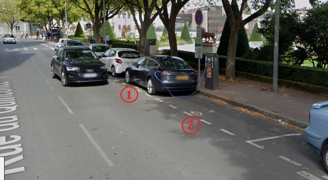

J'habite à la campagne et toutes les bornes publiques que j'ai pu utiliser la recharge s'effectue avec la voiture en marche AR, effectivement sur des bornes de ville où il faut se garer le long d'un trottoir le 4m peu être un peu juste
@gugus17
Ce qui est vraiment "incompatible" avec le câble de 4.00m, c'est le stationnement longitudinal ;)
Il y en a pas mal dans le 49 par exemple
Exemple :
La première place :arrow: Impeccable avec le câble 4.00m :Top:
La deuxième place :arrow: Impossible si on est stationné dans le sens de circulation :roll: :oops:
Image Bel exemple avec une TM3 Grise, Jantes 19 et avec les beaux chromes :D
:arrow: Je conseils donc toujours le 7.00m pour pouvoir se charger vraiment vraiment n'importe où 8)
:pile: :vroum: :Alcooliques:

J'avais acheté le 4 mètres pour pouvoir charger dans mon allée mais au final je ne l'utilise presque pas. Trop court.
Je ne peux plus sortir la moto si la voiture est en charge.
J'utilise donc le 7 mètres le plus souvent.
Mais pour bien se rendre compte quand tu n'en as pas c'est de prendre une rallonge et de mettre 4 mètres en situation.
Car au final la longueur utile est de l'ordre de 2.5 mètres sauf à le tendre... :evil:

Justement je comptais en acheter un de 4m pour me brancher sur les bornes extérieures
4m ce n est pas assez ?
SO
@minnie2006
Regarde ce message pour comprendre :arrow: Re: Câble de recharge T2/T2 pour Tesla
