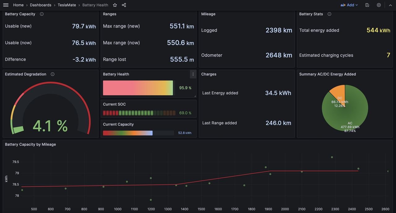

J'ai une TM3H LR depuis debut decembre et les chiffres pondus par teslamate sur la santé de la batterie sont bizarre.
La perte est de plus de 4% en seulement 7 cycles de recharges et 2600 km.
Il chiffre la perte à 3,2 kw mais la perte d'autonomie à 555 m....
enfin si on considère qu'une LR consomme en moyenne selon tesla 14 kwh /100 km la perte devrait etre de 22 km pour 3,2 Kw de perdus.
Vos retours ce qu'annonce comme perte sur le debut? ca me parait énorme et anormal.

Messages : 29568
Je pense que c'est "Usable New" de 79,7kWh qui est faux. Tu devrais avoir 78,8 je crois. Tu peux entrer cette valeur dans le champs juste au dessus du chiffre.

oui ca depend si il considère qu'on a une batterie LG de 78,8 ou une Panasonic de 80.
Messages : 29568
Il n'y a pas de batterie Panasonic de 80kWh sur la Model 3 Highland. Uniquement des LG de 78,8
Tu peux le vérifier ici avec ta carte grise : Model 3 LR ou Perf: Batterie, Autonomie, Consommation

Je sais bien ...
Mais quand on connecte la voiture à tesla mate il ne sait pas quelle batterie est dans la voiture. J'imagine qu'il met la plus grosse capacité par défaut...

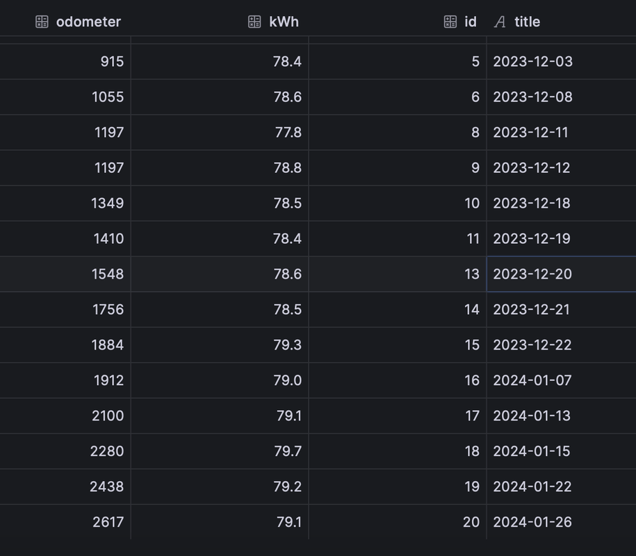

Le plus bizarre, c'est quand même le graphe du bas, qui montre une capacité de batterie en augmentation continue. :interroge:
Tu peux visualiser le tableau des données, pour contrôler
en haut à droite du graphique, 3 petits points du menu => Visualiser=> Données
Pour moi, par exemple, je viens de faire une rechrge à 100% cette nuit.
Le niveau de batterie usable now indiqué en haut à gauche est de 57,8, et dans le tableau de données 58 :interroge:

Effectivement il a tendance à augmenter. Je ne sais pas pourquoi.
Par ailleurs j'ai modifié la taille totale de la batterie.
J'ai eu ensuite un message indiquant no data. Je me suis dit qu'en la réveillant et faisant un tour pour aller chercher le pain tout serai fonctionnel.
Et bien non. retour à 79,7 Kw pour la batterie neuve....
Une idee?
Messages : 29568
Teslamate ne sait pas quelle batterie tu as et il s’en moque. Il ne fait que comparer la première mesure à la dernière.
