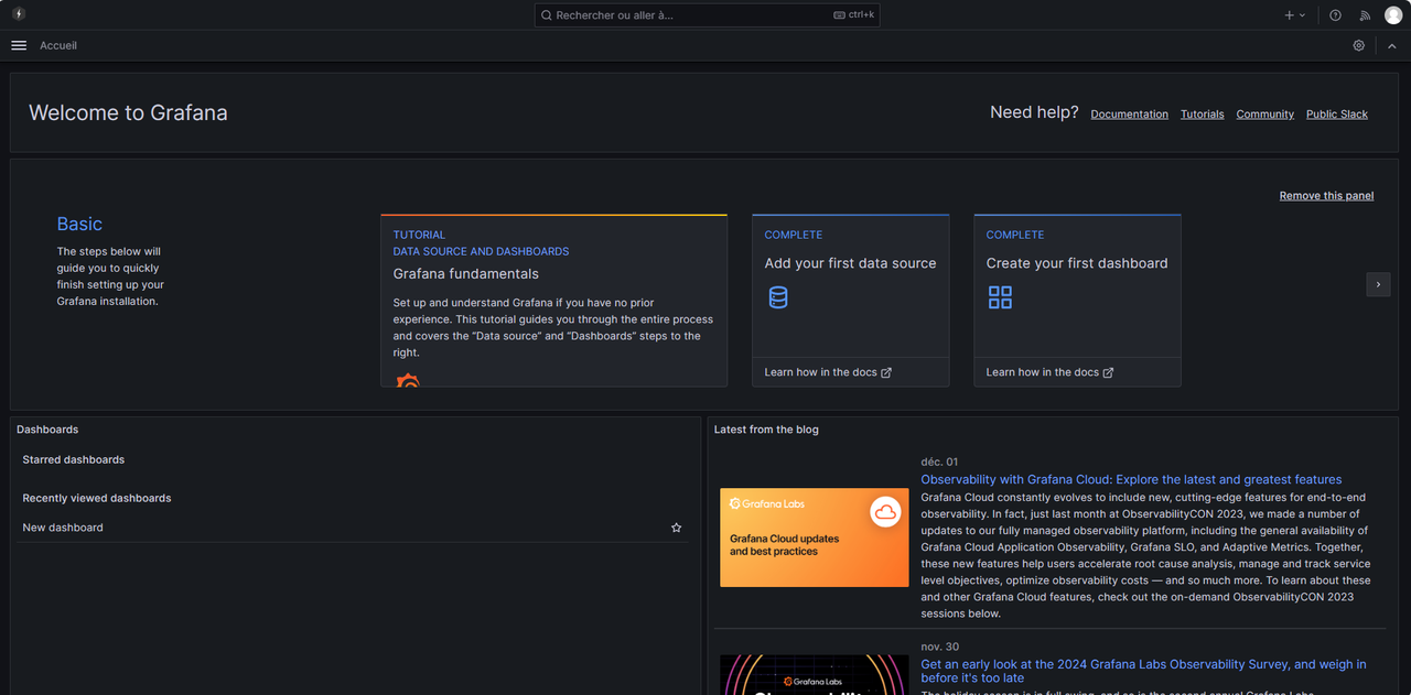

suite à la livraison de ma M3 Highland, je viens d'installer TeslaMate avec le tuto fourni sur un Rpi3, qui héberge également Homebridge (sur raspbian).
Par contre, au lancement de Grafana, j'ai pas de tableau de bord comme sur vos capture d'écran :
J'ai raté quelque chose ?

Message par WallyGator »
Autant pour moi, je m'"autocorrige" :
J"avais oublié de faire : Dans réglages indiquez "http://IPduRASPBERRY:3000" dans le champs "Tableau de bord"
