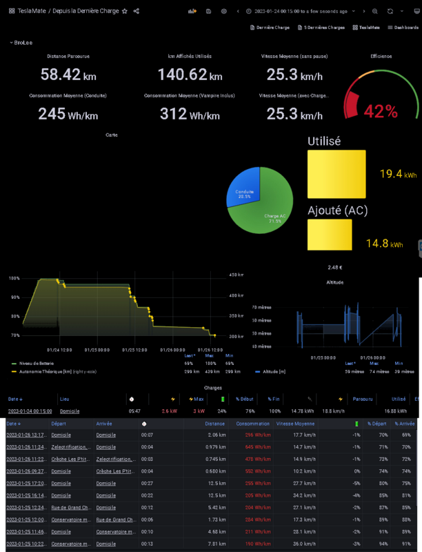

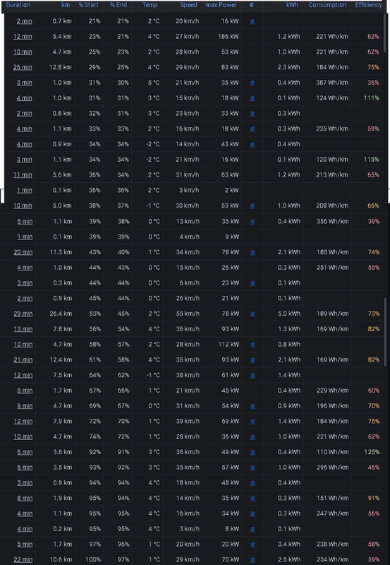

Je cite @Jeko car j'ai exactement les mêmes constatations que son message plus haut.
TM3 propulsion de Déc. 2022, 100%=>439km.
Ma femme fait beaucoup de tout petit trajet (avec des enfants) je vous poste des screens. Chauffage à 19 avec sièges avant chauffants en auto. Le volant chauffant n'est pas toujours actif. Elle est en mode confort.
pas de préchauffe de la batterie, éventuellement parfois elle active l'habitacle 5min avant.
Cette semaine: :roll:

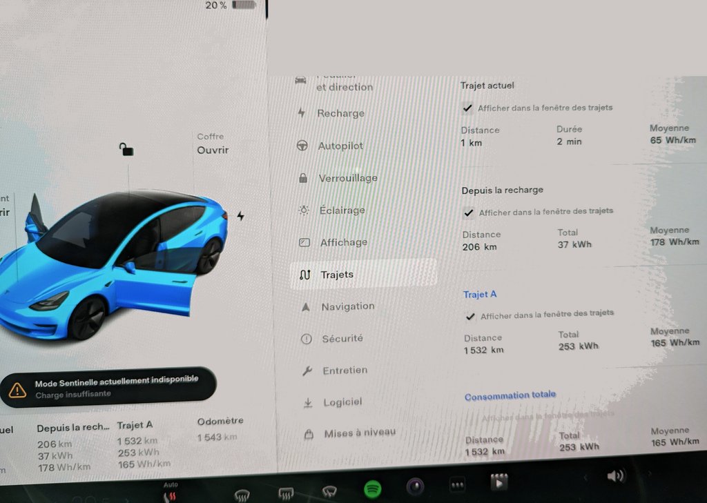

La semaine dernière: donc de 100% à 20% ; 206km :pile:
Sur ce tableau il manque étrangement 2 trajets en départementale de 28km chacun.
Si c'est normal pour les LFP de faire aussi peu de KM, j'attendrai la fin de l'hiver pour réellement en profiter :vroum: parce que là j'ai quelques doutes : Mouhah:
Sinon au printemps été automne il y a bien quelqu'un avec le même profil de conduite qui saurait me dire combien de KM vous faites avec cette batterie
merci par avance

Ce n ai pas évident étant novice en matière tesla
Je me demande si les km donné sont reel
Je regarde ton graphique où peut on le voir?

Et oui. L hiver les LFP consomment plus qu en été. Le préchauffage pompe beaucoup. Dans quelques mois ça ira mieux 🙂

@BroLee c’est le cumul froid et petit trajet qui n’est pas idéal. Je fais régulièrement un A/R de 300 kms (en grande majorité autoroute 50% à 130 et 50% à 110) . Je l’ai fait en décembre pendant la vague de froid (aller -7 et retour -2). Parti à 100%, retour à un peu plus de 10% de batterie. En été, il me reste 20%

Ou puis je trouver le graphique

@Duthoit les données proviennent du logiciel TeslaMate.
Les infos ici
