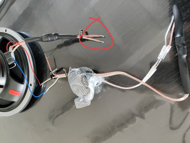

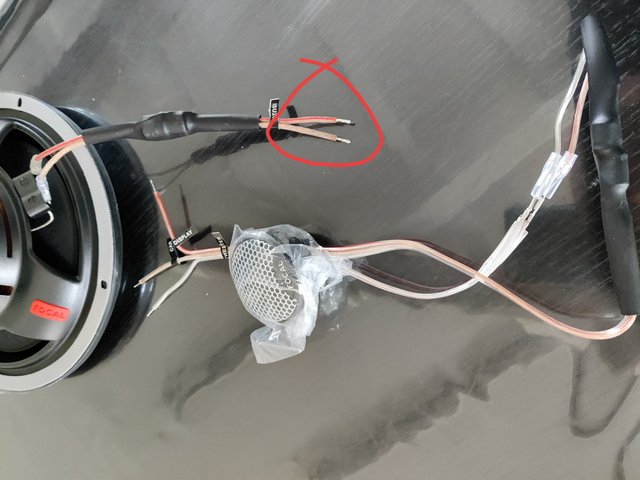

J'ai reçu les focal. Tu peux me dire comment je branche les tweeter stp ?
L'entouré en rouge va au bornier tesla, mais le tweeter ? :interroge:
Merci !

Branche le tweeter sur le boomer, le boomer sur le faisceau de la voiture = comme indiqué sur le livret livré avec les Focal.

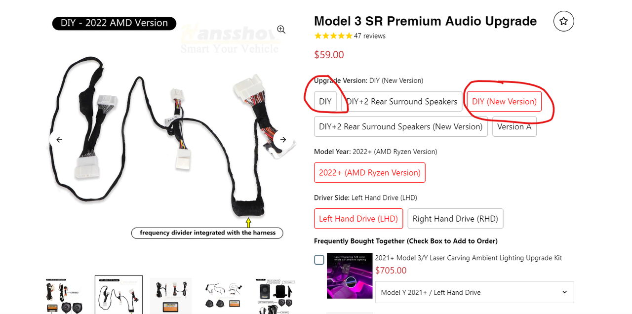

Par contre, il faut prendre quelle version (pour l'upgrade de base: +4HP avants)? le DYI ou DYI New version (modele TM3 2023)?
