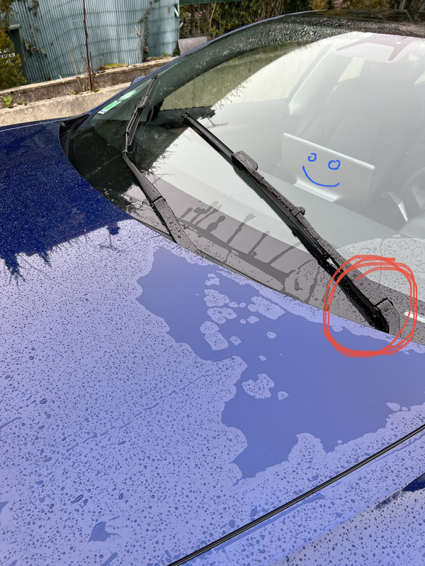

Bonjour à tous, je déterre ce sujet car j'ai donc reçu m'a Licorne et l'essuie-glace conducteur dépasse en position replié alors que sur ma M3 Américaine rien de dépasse (à par un petit bout tout à droite qui ne dérange pas et qui est normal)
Mais quand je passe de l'américaine à la chinoise c'est pas la même chose, je ne vois que ça.
À regarder de plus prêt, les essuie-glaces ne sont sont pas les mêmes entre fabrication chinoise et US (certainement pas le même équipementier) Les américains sont plus "carénés" plus profilés que les chinois.
Avez-vous remarqué cela ?
J'ai deux amis qui ont des chinoises (aoute 2021 et novembre 2021) et c'est pareil

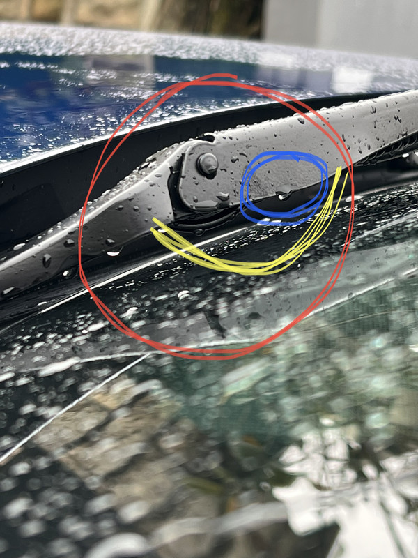

Est-ce que quelqu'un d'autre que moi à des essuies glace plutôt pourris (traces et lignes à l'essuyage) alors que la voiture a été livrée en décembre ?
J'ai un ranger qui doit passer pour les ports USB, je pense que je vais demander à changer l'essuie glace.
Et pire encore ! J'ai eu un soucis de tuyau de lave glace qui frottait sur le pare brise à chaque essayage, et ça faisait un "COUIC' à chaque passage du balais. Insupportable (je fais une sorte de névrose avec le petit bruits quand je roule :lol!: ) -> mais, à un superchargeur, sous la pluie, j'ai réussi à bien remettre le tuyau sur l'armature en métal ; faut que je prenne une photo pour que ça puisse aider quelqu'un un jour si besoin.

Alors je vais expliquer en deux parties parce que j'ai fait deux actions pour retirer le couic (c'est une TM3 Propulsion 60kWh 2021) :
Premièrement -> L'action se déroule ici entouré en rouge et c'est pas une méthode officielle donnée par Tesla, alors attention à ne pas faire de bêtise et allez y doucement :
J'ai le petit tuyau de lave glace qui pendait de la même manière qu'indiqué par le trait jaune sur la photo ci-dessous. Je pense que c'est le frottement de caoutchouc sur le parebrise mouillé qui devait provoquer l'horrible couic parce que le bruit est arrivé d'un coup sur autoroute. Comme c'est très difficile d'accès il faut activer l'option de nettoyage des essuies glace (Sur l'écran tactile : Contrôles > Entretien > Mode d'entretien des essuie-glaces > Activer).
:old: A tâtons, il faut essayer - si le tuyau de lave glace est mal mis - de le "clipser" dans l'armature métallique du balais d'essuie glace, environ au niveau du rond bleu de la photo ci-dessous (j'ai pas réussi à prendre une photo correcte du dessous) :
Deuxièmement -> J'ai nettoyé l'essuie glace avec de l'alcool isopropylique et un bout de mouchoir (j'avais que ça sous le coude) comme conseillé par Tesla ici : https://www.tesla.com/ownersmanual/mode ... 42CE1.html
De la manière suivante (extrait du lien donné précédemment) :
Contrôle et nettoyage des balais d'essuie-glaces
Nettoyez régulièrement le bord des balais d'essuie-glaces et vérifiez l'état du caoutchouc (fissures, fentes ou rugosités). En cas de dommage, remplacez immédiatement le balai pour éviter d'endommager la vitre et améliorer la visibilité.
Des contaminants sur le pare-brise ou sur les balais d'essuie-glaces peuvent réduire leur efficacité. Les contaminants comprennent notamment de la glace, de la cire pulvérisée dans les lave-autos, du liquide lave-glace contenant du produit de nettoyage d'insectes et/ou du produit hydrofuge, des déjections d'oiseaux, de la résine d'arbre et d'autres substances organiques.
Suivez les instructions suivantes pour le nettoyage :
Nettoyez le pare-brise et les balais d'essuie-glaces à l'aide de liquide lave-glace, d'alcool isopropylique (à brûler) ou d'un nettoyant pour verre non abrasif approuvé pour le verre et le caoutchouc automobiles. Des produits inadaptés peuvent entraîner des dommages ou des traces et créer des éblouissements sur le pare-brise.
Soulevez légèrement l'essuie-glace, de manière juste suffisante pour accéder au balai. Ne levez pas l'essuie-glace au-delà de la position prévue.
Si les essuie-glaces restent inefficaces après le nettoyage, remplacez les balais d'essuie-glace.
Comme ce n'est pas évident de nettoyer les essuie-glace vous pouvez les enlever de la manière décrite dans le lien que j'ai donné précédemment, dans la partie Remplacement des balais d'essuie-glaces
Voilà j'espère que ça va vous aider à résoudre ce petit désagrément. Pour ma part je pense quand même demander le remplacement du balais de gauche, il laisse des traces je pense qu'il a un défaut de fabrication.
---> Si toutefois mes explications ne sont pas claires (ce qui est possible), je tâcherai de modifier pour que ça soit plus compréhensible.

C est trés clair, merci pour cette explication imagée. :Top:

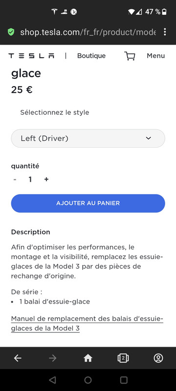

Disponible également sur le ShopTesla ;)
Model 3 – Balais d'essuie-glace

Sauf que chez Tesla c'est 25€ le balais donc 50€ la paire et par expérience les Bosch sont nettement mieux que ceux d'origine
