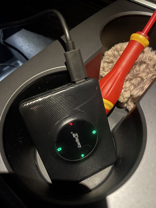

Bon,j ai été un peu vite à commander ma SIM.
Bilan voilà
Ça marche sans carte SIM.
Partage de connexion et connexion Bluetooth et boîtier sur port usb C.
On va dire qu il faut voir la conso du forfait comme ça.
Et si tu prêtes ta voiture y’a juste à se relier au carlinkit.
Si c est la même personne,possible la sim ne sert pas.
La musique fonctionne aussi.
Je me laisse 2 mois d utilisation,et en fonction je supprime la multi sim.

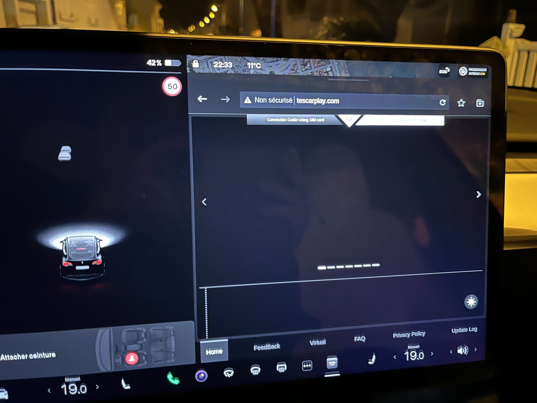

@Vinz
Quand j’ai vu ton message j’ai voulu faire l’essai…
Infructueux !
Sur mon iPhone 13, j’ai activé le partage de connexion,
Le Bluetooth voit le boîtier mais ne s’y connecte pas. Quand je lance la connexion il passe en « oui » puis immédiatement après en « non ».
Par contre le boîtier est bien vu par le wifi.
J’ai un écran noir quand je lance l’appli du boîtier…
Peux tu me dire les parametrages que tu as fait, des fois que j’ai oublié quelque chose ?
Merci.

On your Tesla screen:
Push the wifi button (right upper corner)
Search for “AutoKit_XXXX” and connect with password 88888888
On wifi settings of your car: search for “AutoKit_XXXX” and select
Select “Remain connected in Drive”
Now open in webbrowser of your Tesla: tespush.com (add it to your favs)
Pray for a stable connection between all your devices…
