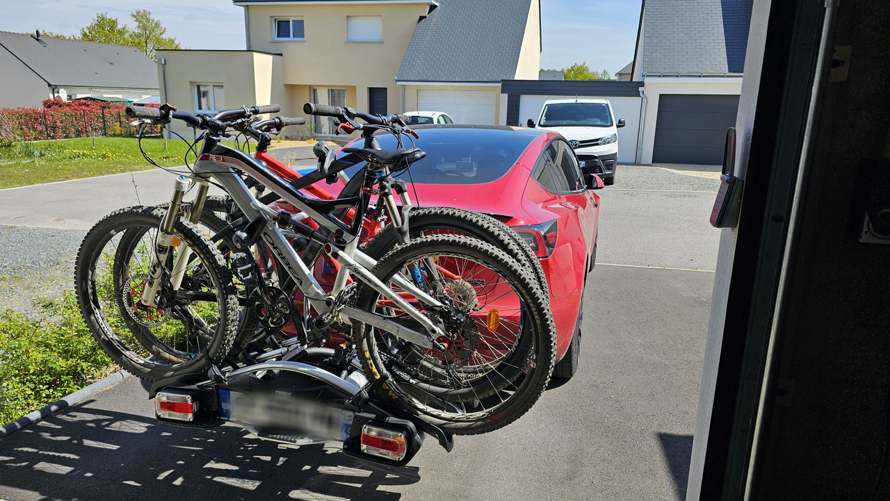

Petit retour d'expérience pour mon 1er trajet avec porte vélo Thule 3 vélo (2 semi rigide en 27.5 et un enduro en 26)
Trajet de 160km aller et idem retour (trajet que je fais régulièrement pour aller voir mes parents).
Concernant la conduite, on ne sent vraiment rien c'est agréable.
On voit l'ensemble bouger légèrement avec les imperfections de la route mais n'ayant jamais eu de porte vélo sur attelage précédemment, je suppose que c'est normal (vous confirmez?)
Niveau consommation.....très très surpris.
Nous venions de faire l'aller retour le we précédent avec un 150wh/km habituel et le trajet avec les vélos a donné 160wh/km tout en roulant cool comme à l'habitude quand je fais ce trajet (toujours à 4 dans la voiture avec bagages).
Vraiment satisfait de l'investissement et de la confiance en la marque.
