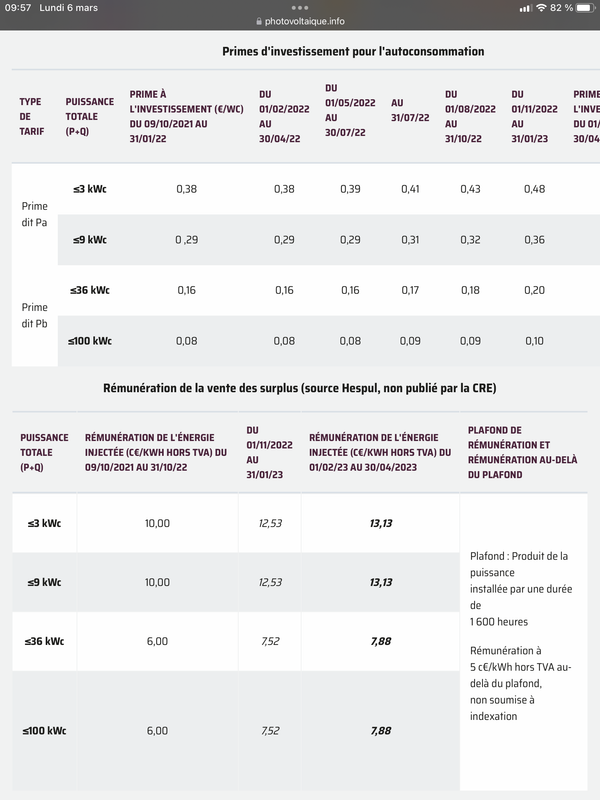

Je viens de constater à la lecture du derniers arrêté que les conditions de prime et de rachat du surplus sont bien plus favorables qu’en 2021 (+33%) et la prime payable en une seule fois.
L’amortissement en sera donc facilité.
C’est encore plus fluctuant que chez Tesla … J’avoue que j’ai un peu les boules :faché:

J’ai bien essayé de comprendre les modifications de paiement des primes et du kw/h revendu à EDF
Je n’y comprends rien!!!
Installation fin septembre 2022
Raccordée 1 novembre 2022
Quel serait le prix du kw/h racheté?
10 centimes d’€ ou 6 centimes d’€?
Dans les deux cas c’est peanuts ..
Merci pour ton retour

C’est la date de complétude du dossier ( validation du dossier complet par ENEDIS) qui détermine les conditions tarifaires du contrat
Si c’est a/c du 01/11/22, prime 360€/kWc en une fois et rachat à 12,53cts,
Si c’est avant ça devrait être 320€/kWc en 5 fois et rachat à 10cts.
En toute logique ça figure sur ton contrat avec EDF OA
(Si tu es en Corse il y a un arrêté spécifique)

Courrier Enedis a EDF le 22/07 donc …les boules!!! :insulte: :insulte:

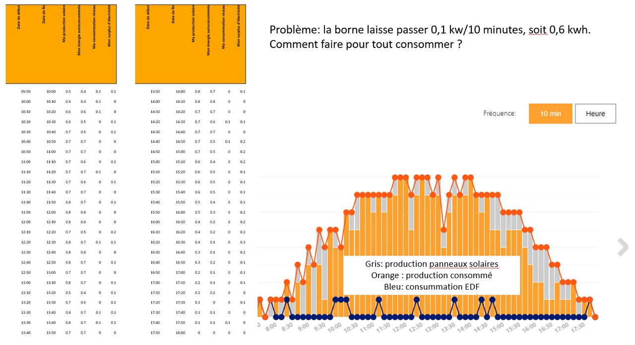

Une question sur la gestion de la charge :
il semble que la wallbos sb copper ne prenne pas 100% du surplus solaire et laisse passer 0,1 kw/10 minutes soit 0,6kwh.
avez vous le même syndrôme ?

En mode Eco-smart : La puissance requise est de 2A par phase ou 6A(L1+L2+L3).Ce mode vérifie donc la puissance active totale. si la somme de toutes les phases est supérieure à la puissance requise, Eco-smart commencera une charge, que le système soit équilibré ou non. L'opération a pour but de s'assurer que c'est le surplus d'énergie qui est utilisé, et l'intensité maximale peut aller à celle prévue par le chargeur.
En mode Full Green , on utilise uniquement le surplus d'énergie des PV. la charge commence si la somme des surplus d'énergie est supérieure ou égale
à 3x 6A (4140W), cette valeur représentant la puissance de charge la plus faible requise pour un véhicule (mais je crois pque pour la Tesla c'est 5A.

Kartapus a écrit : 16 mars 2023 10:19
En mode Full Green, la charge commence si la somme des surplus d'énergie est supérieure ou égale à 3x 6A (4140W), cette valeur représentant la puissance de charge la plus faible requise pour un véhicule (mais je crois pque pour la Tesla c'est 5A.
Effectivement le minimum coté Tesla est 5 Ampères.
ce qui me chagrine, c'est qu'en moyenne je "perds" (comprendre vendre à 10cts/kWh) 0,6 kWh vers EDF.
il faudrait en fait pouvoir choisir la modulation de la charge EV, typiquement 105% de la production, afin de charger 100% de la production et payer un tout petit peu EDF, plutôt que de revendre une misère le surplus non consommé.
