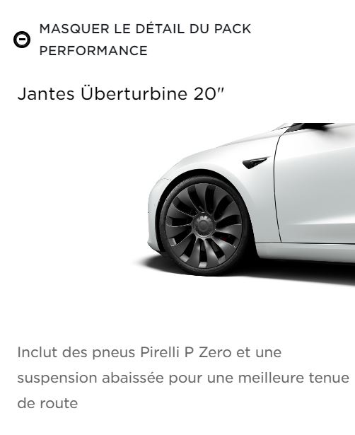

Salut, à priori pour moi avec ma LR 2019 et 20000 km j'ai 71,1 où 2, difficile d'être plus précis car pour moi sous les roues c'est du béton désactivé donc pas du tout lisse, en tout cas je n'ai pas 71,5 comme sur la photo
Messages : 30128
Re: Garde au sol Model 3
Merci pour ta mesure, 1mm de précision, c'est très bien. A vrai dire cela m'arrangerait que le Performance soit plus haute ou au moins aussi haute que la LR 2019 :D

Bonne nouvelle @Thomas , je confirme les 72 cms. Tes passagers n'auront peut-être pas à courir derrière la voiture :D
Lors de mon dernier passage en SUC, j'étais garé à côté de 2 performance pas en version 2021, et je les trouvais "plus posées" que la mienne. Je pensais que cela venait des jantes mais peut-être que le demi cm joue aussi.

Du coup l'information fournie à la commande est fausse.
En théorie l'axe de la roue de la performance est 1mm plus haut que la LR, la suspension de la performance est donc réhaussée de 4 mm.
Je vais demander un geste commercial :Rouge:

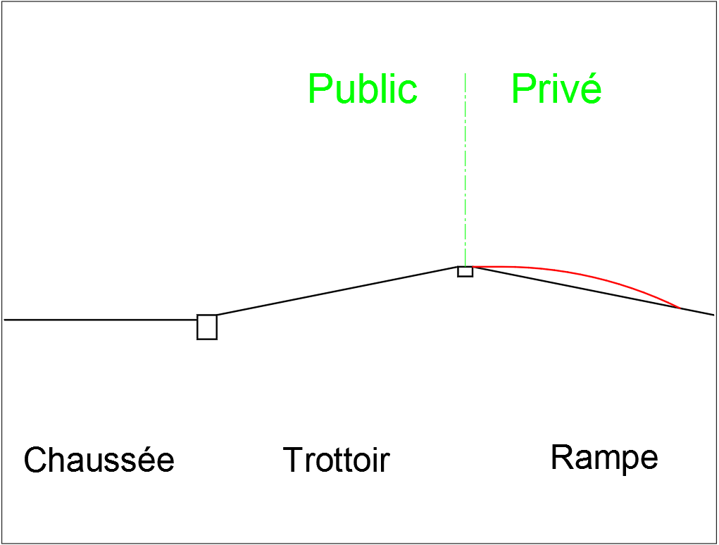

Re: Je frotte tous les jours
Sur la rupture de pente entre le domaine public / domaine privé, je pense qu'au niveau du seuil, il faut recharger en faisant un rayon parabolique en privé (bourrelet d'enrobé) ;)
Petit schéma rapide pour illustrer mes dires (soyez indulgent, fait en 2 secondes) :
