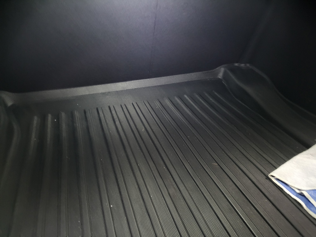

Moi l'idée c'est d'avoir un coût de revient qui va pas dépasser les 5€ car honnêtement en terme de composants ça coûte pas plus du coup mettre 35€ ça me chagrine surtout que je peux a titre perso le faire moi même ;)

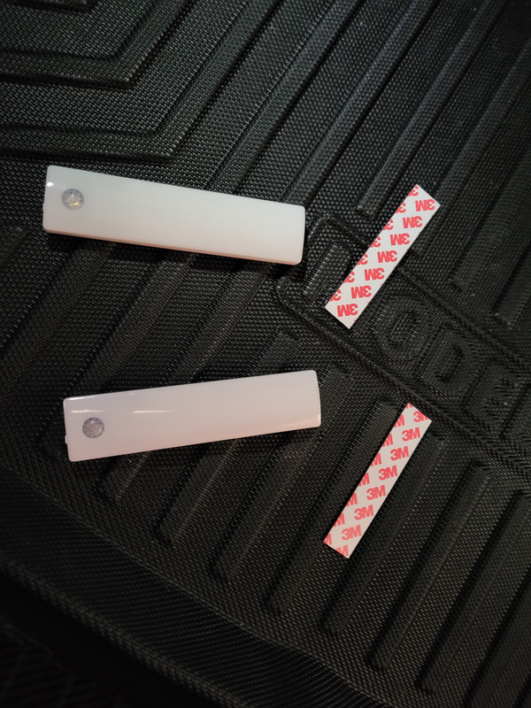

pour ma part j'ai acheté des barres LED pour placard avec 3M aimanté (double face) que j'ai collé sur la partie sup du coffre en métal.
Voici ce que cela donne :

C'est pas bête si les piles durent assez longtemps. Ça s'allume à quel moment ?
Messages : 5359
Re: Barre Led éclairage coffre
Il y a une batterie rechargeable par micro USB (câble fournit) et il y a un détecteur de mouvement qui permet d'allumer les LED quand qq chose passe devant.

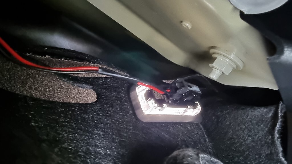

Moi je n'ai jamais réussi à démonter le cache plastique transparent droit pour brancher la barre led de chez GreenDrive
J'ai même détruit 2 démontes garniture en essayant.
Je me suis fait la même réflexion quand on regarde les tutos. Ca a l'air facile... Moi la moquette vient avec, impossible de déclipser le bazar :roll:
J'ai laissé tombé du coup.
Si tu trouves une astuce, je suis preneur

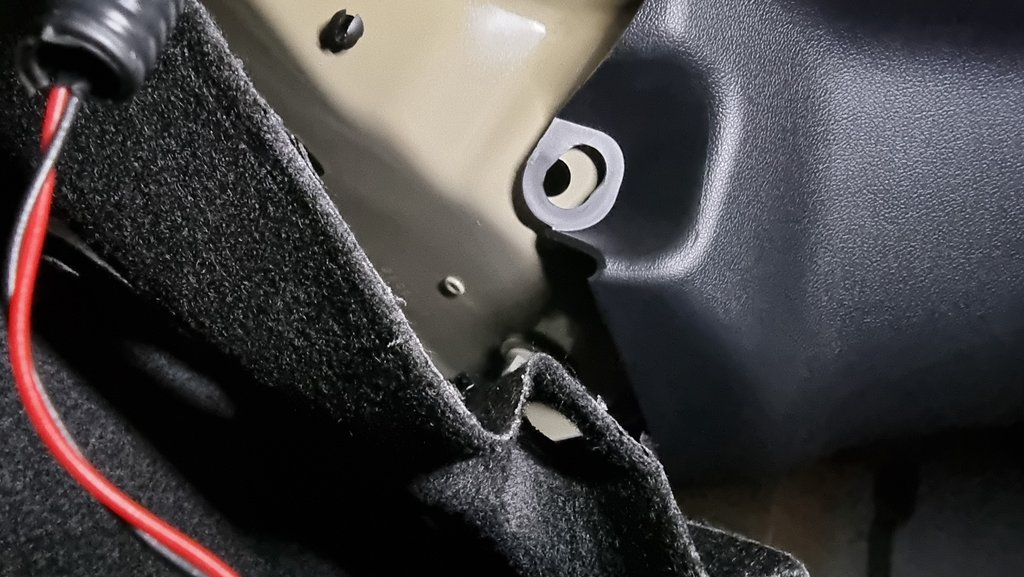

Alors, j'ai regardé cette nuit en rentrant du boulot.
Il faut enlever le clip rond qui tient la moquette pour ensuite avoir accès au derrière de la lampe pour y voir plus clair.
Et bien il y a un plastique noir (rajout que l'on ne voit pas sur les tutos) entourant cette lampe, la maintenant fermement.
Je n'ai pas été plus loin pour le déclipser, j'y regarderais ce weekend mais effectivement on ne peut pas le déclipser par devant.

J ai changé les lampes de coffre d origine par des lampes bleues Ali. Effectivement pas simple à déclipser à cause de la contre plaque rectangulaire en plastique noir (qu on retrouve aussi sur les lampes de bas de portes).
Le seul moyen que j ai trouvé a été non pas de les extraire par l avant mais de les pousser derrière la moquette, puis de les faire ressortir vers l avant en les mettant à plat. Je ne sais pas si je m explique bien. Comme ça c est bon.
J ai remis les nouvelles lampes mais sans la contre plaque. Nickel.
