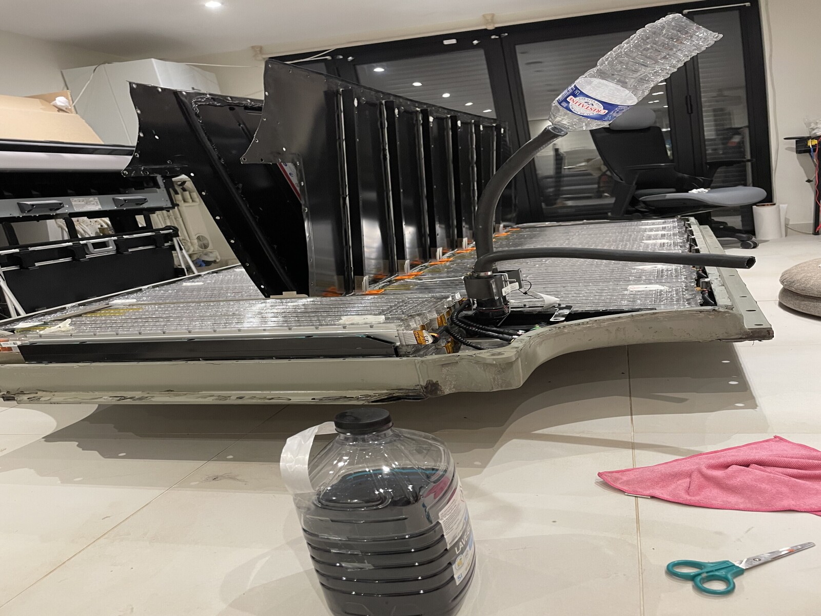

Ça y est enfin tout est remis dans le pack avec du frein filet sur toutes les vis et j’ai appliqué de l’antirouille syntofer aux endroits rayé suite à l’ouverture du pack pour éviter la rouille futur.
J’hésite à remettre le liquide de refroidissement dans le pack avant de le refermer afin de contrôler si tout tout les tuyaux sont bien connecté aux modules et étanche car une fois refermé impossible de voir et si il y’a une fuite il y a c’est la grosse catastrophe. À suivre …

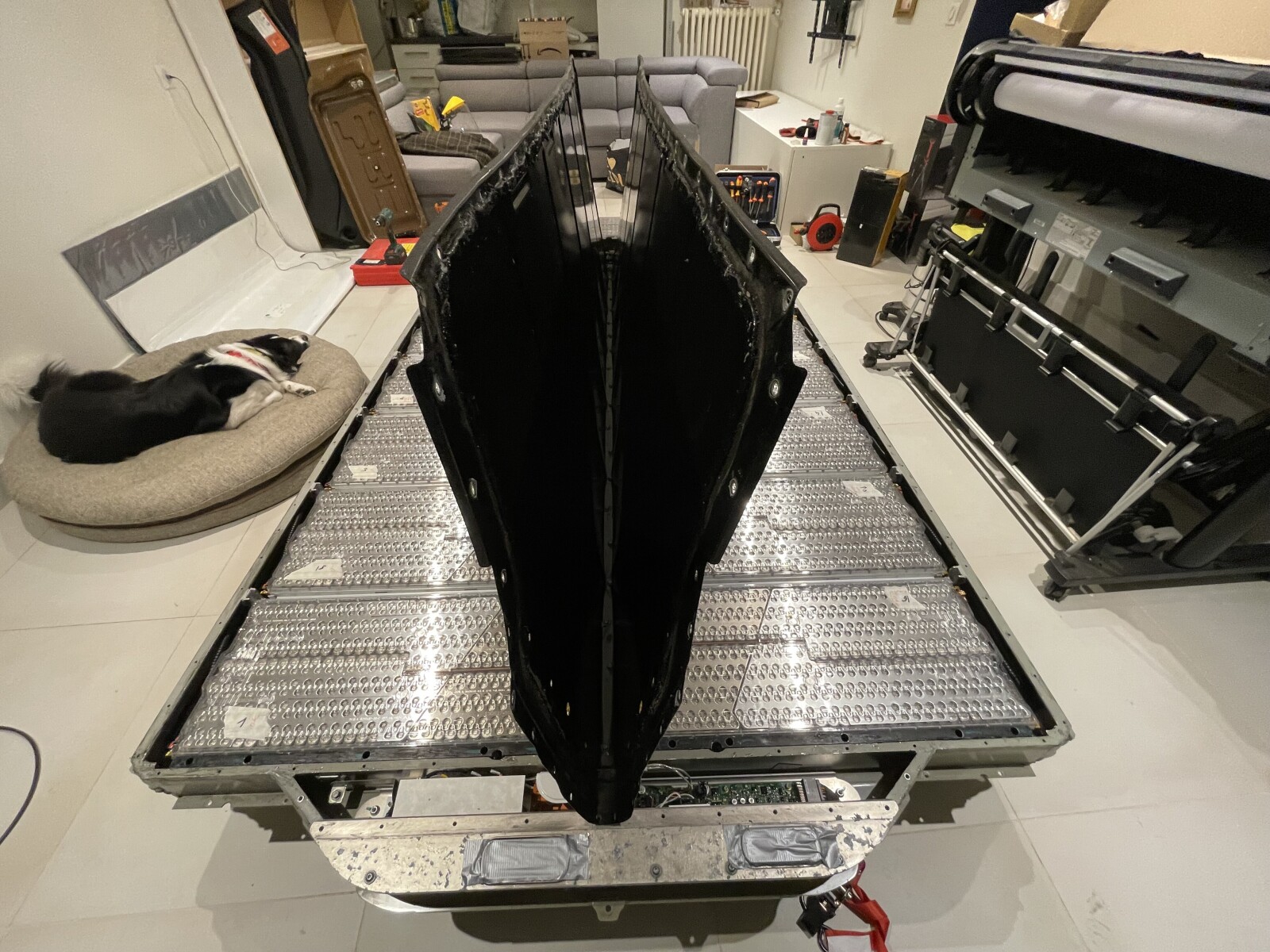

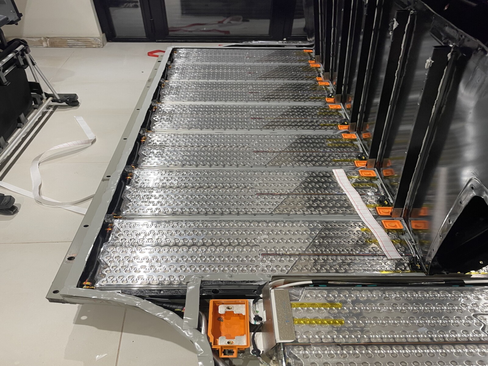

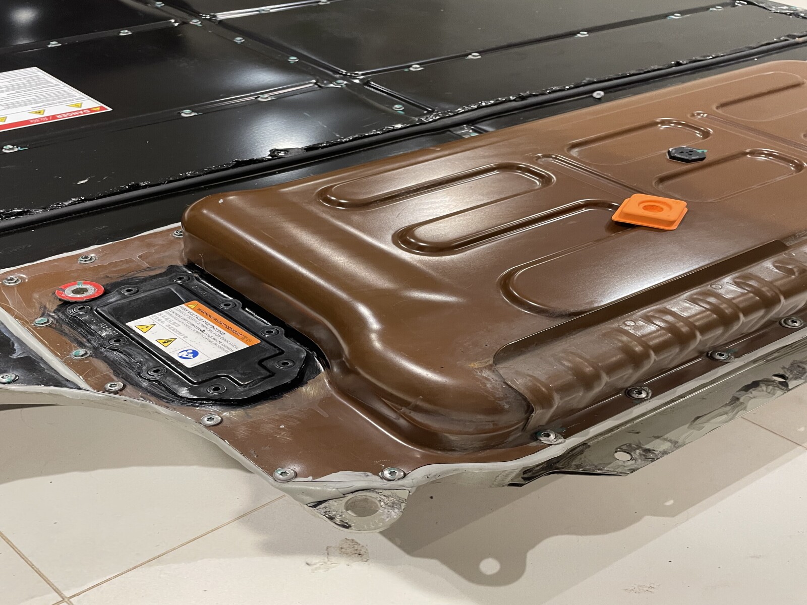

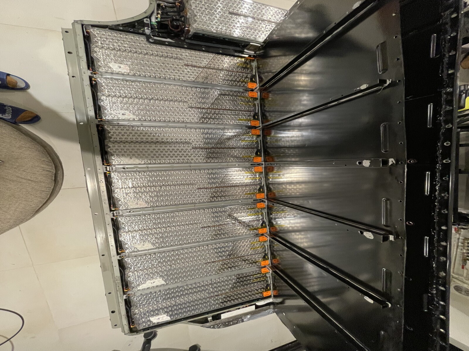

Des news du chantier.

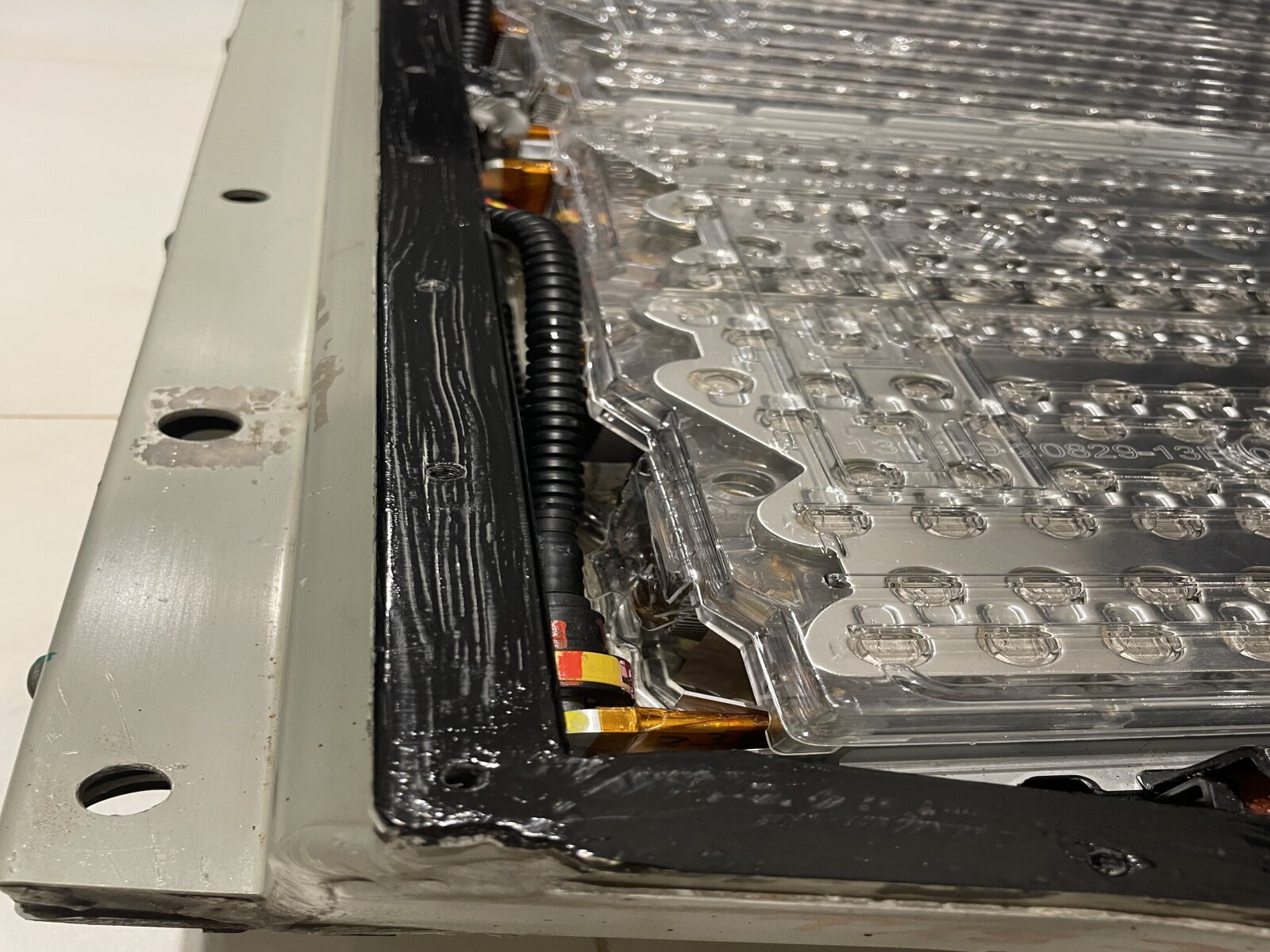

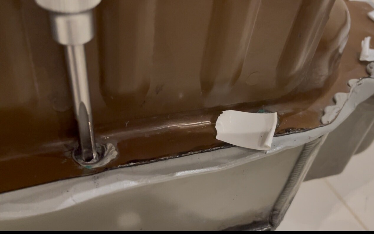

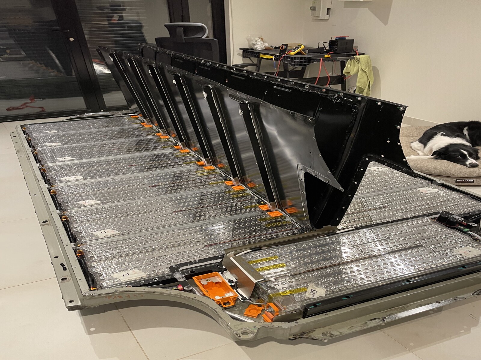

Cela fait plusieurs semaines que je suis sur la fermeture du pack car en fait j’ai ouvert ferme réouvert fermé le pack trois fois suite à des oublis de ma part. Une fois pour un cache borne en caoutchouc orange donc important car isolation, une autre fois pour une cale en céramique et enfin pour les plaques thermique isolante que j’ai complément oublié de remettre .
Il m’a fallut beaucoup de calme, de motivation et de repos pour digérer tout cela 😁.

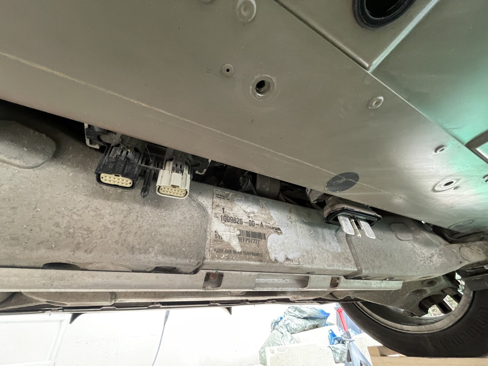

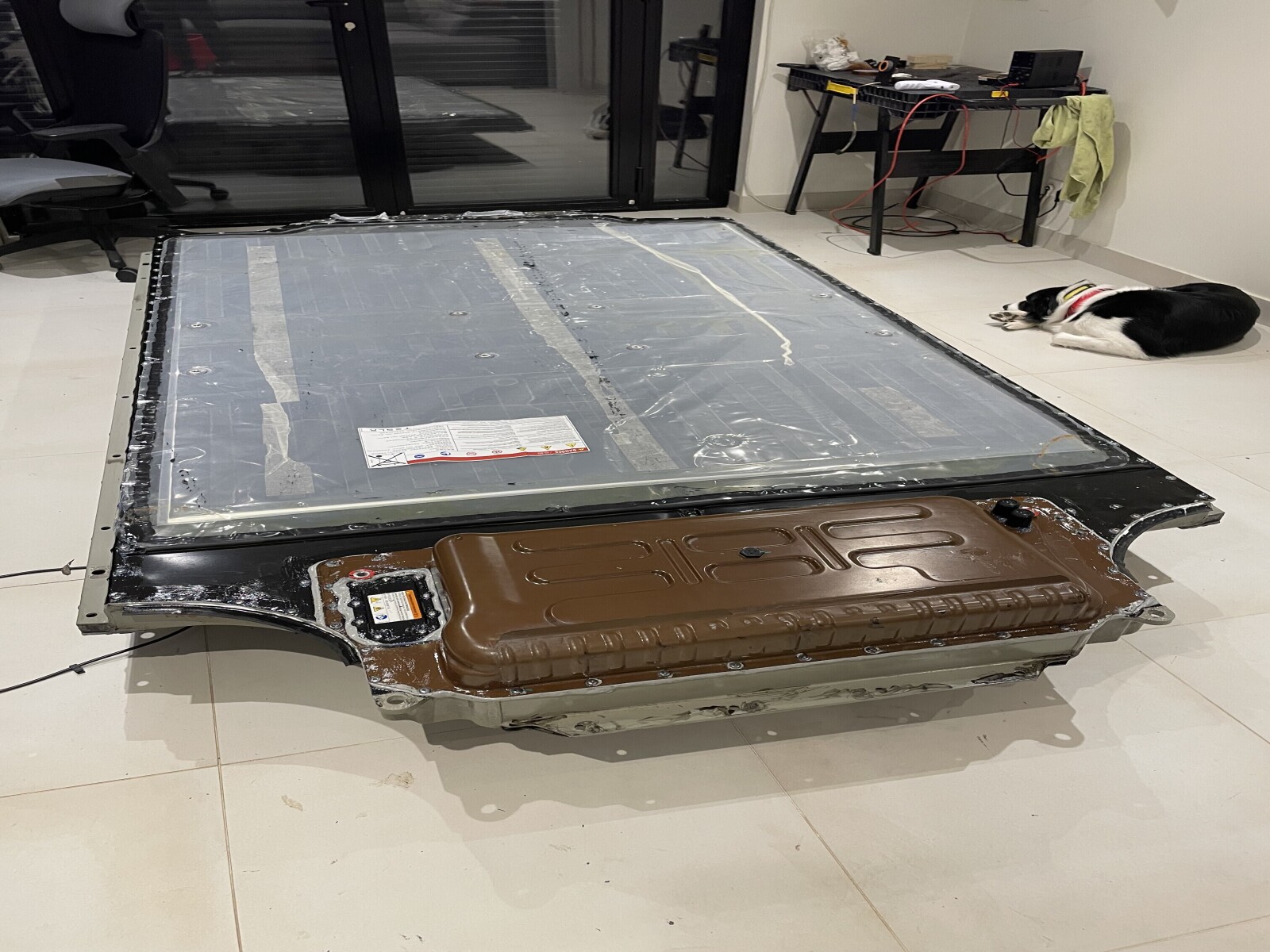

Bref à ce jour, tout est refermé et batterie sous la voiture en attente de la remonté sur cric ciseaux moto pour appareillage avec les broches de connections « rapide mate »batterie et de la voiture.

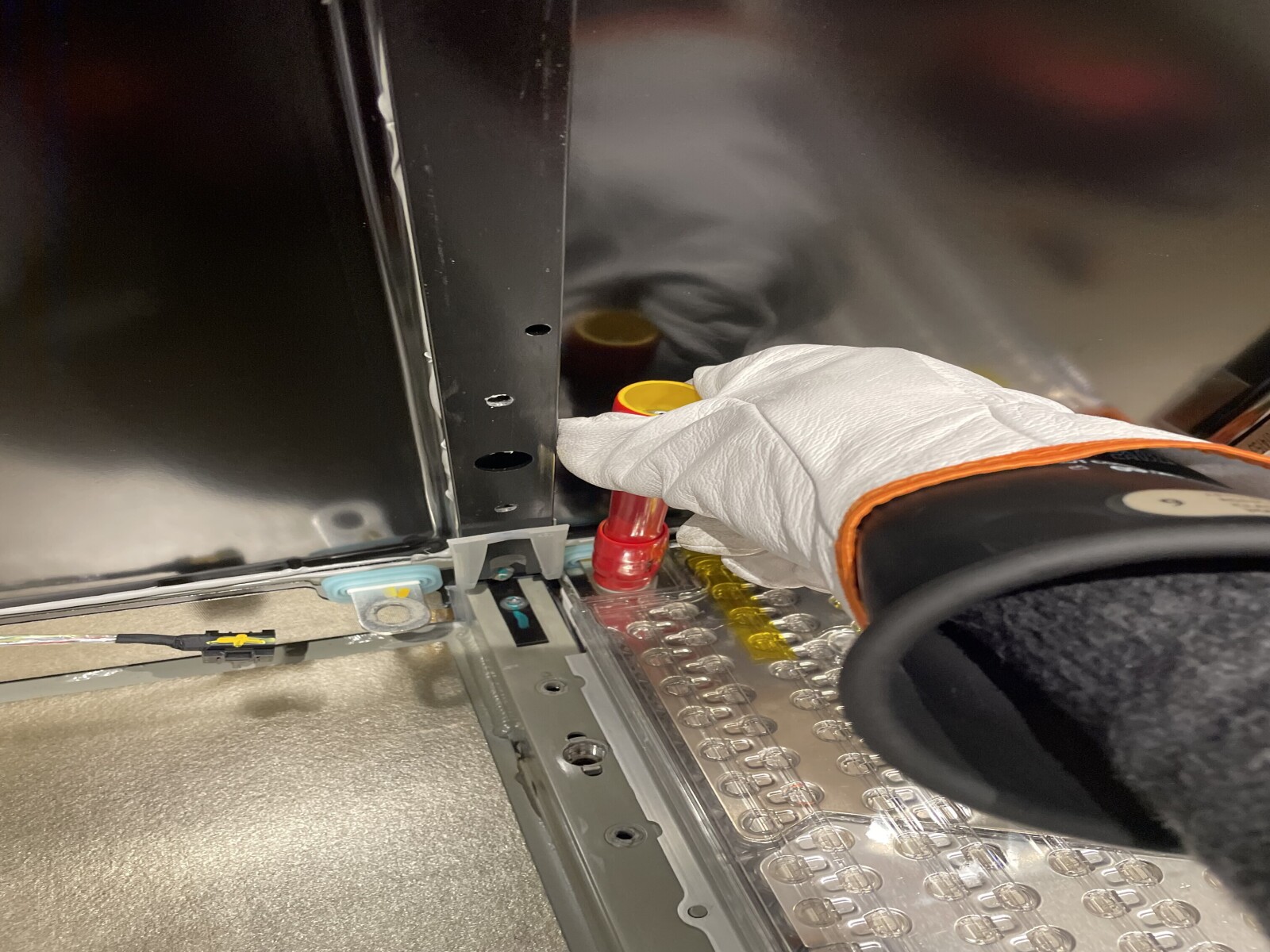

Étapes difficiles et minutieuse afin de bien les mettre face à face sinon c’est la casse des connecteurs et les gros ennuis…

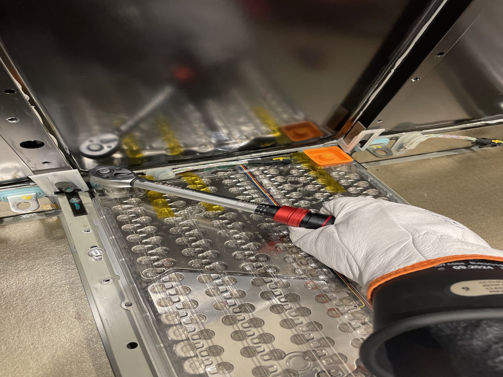

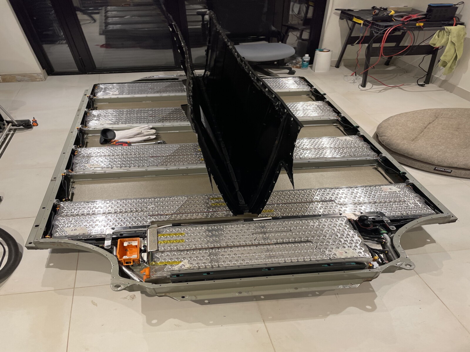

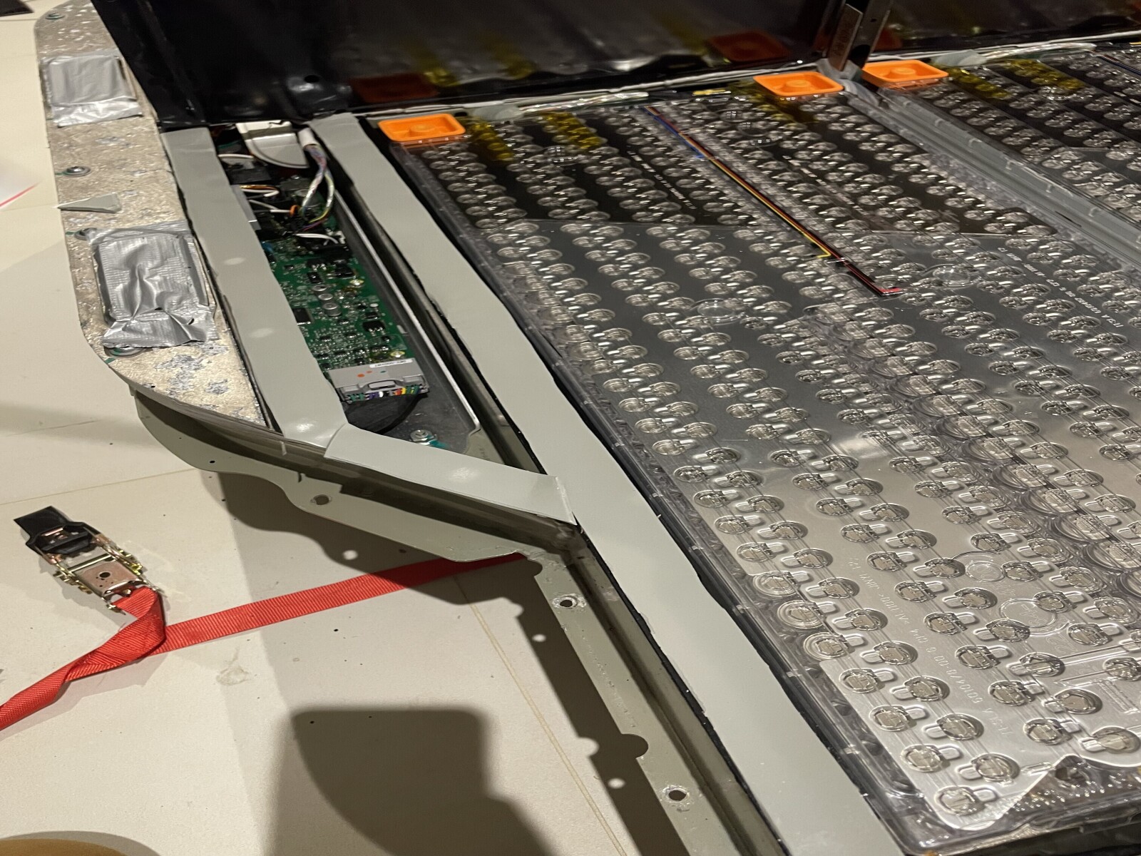

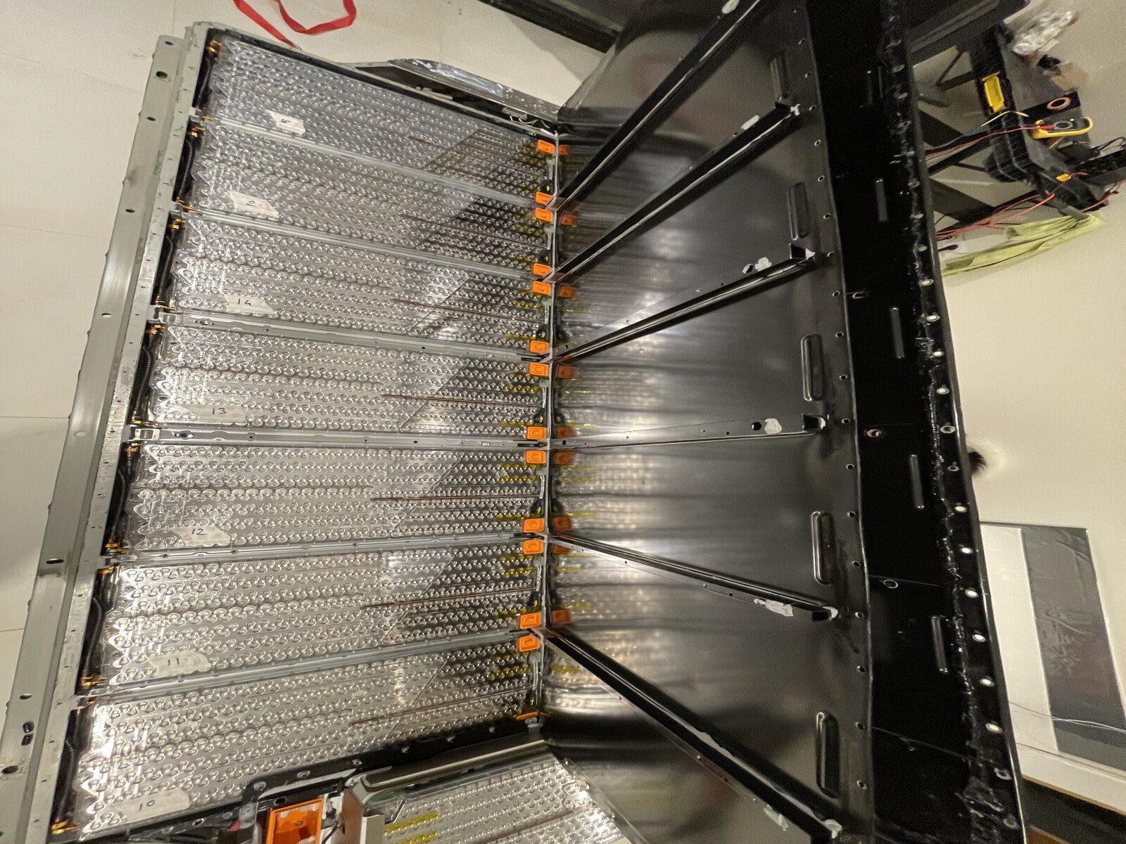

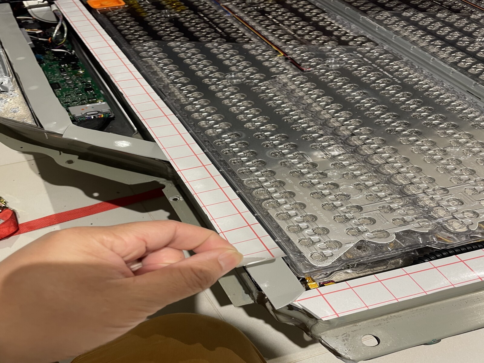

Pour refermer le pack :
-réinsertion des modules après nettoyage à l’alcool isopropilyque des bornes serrage au couple
-branchement du connecteur bmb et des gaines de refroidissement

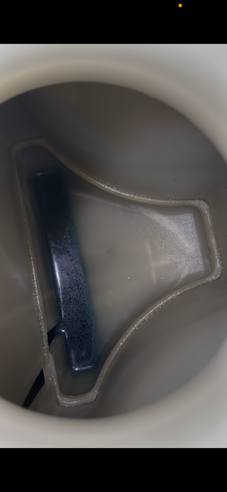

-remplissage avec le liquide de refroidissement extraite à l’ouverture du pack ( liquide g48 50/50)

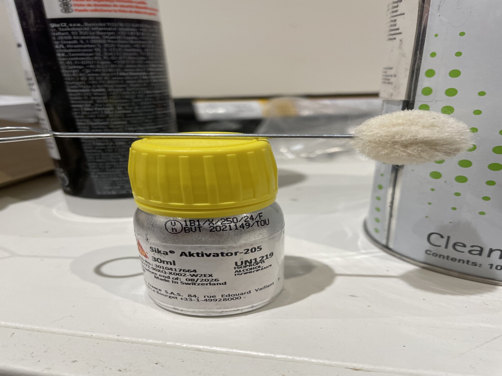

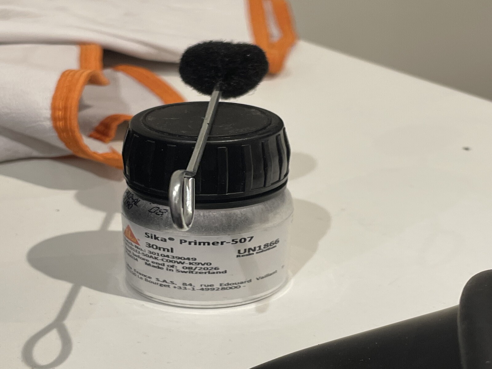

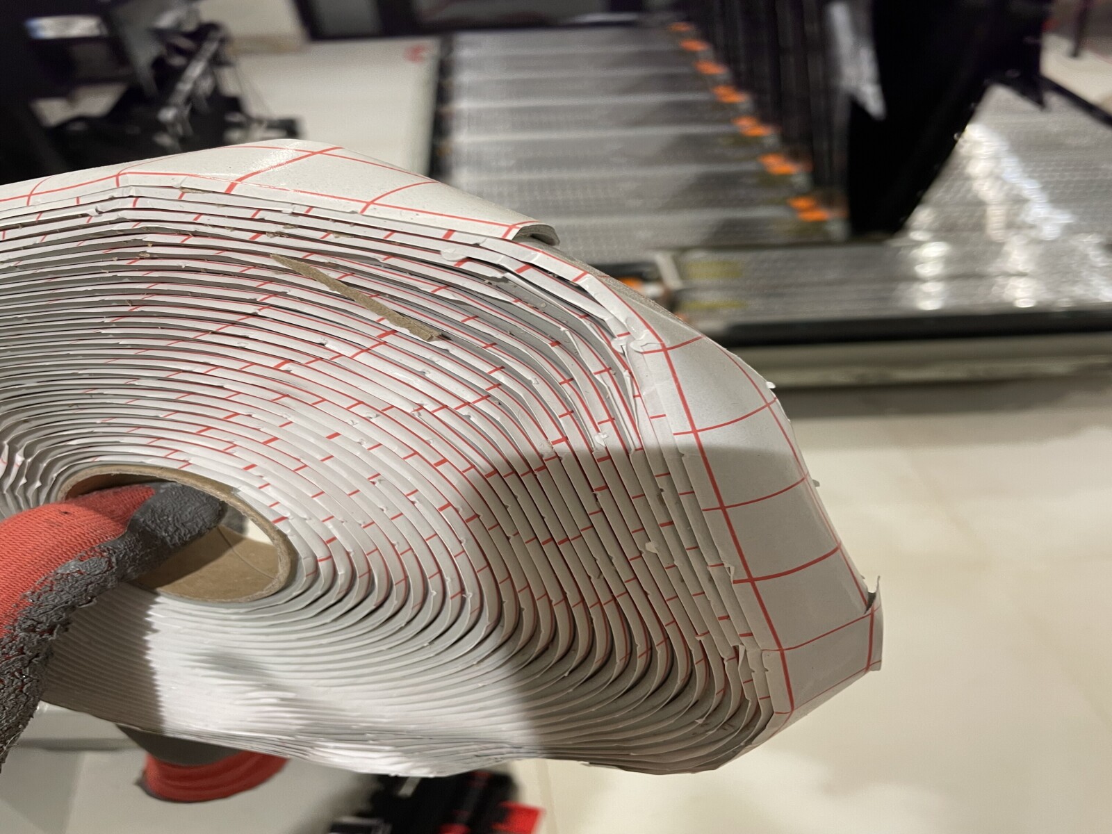

-joint butyle en bande sikalastomer 831e avec nettoyage à l’alcool isopropilyque au préalable puis application du sika cleaner 205 puis du sika primer 507.

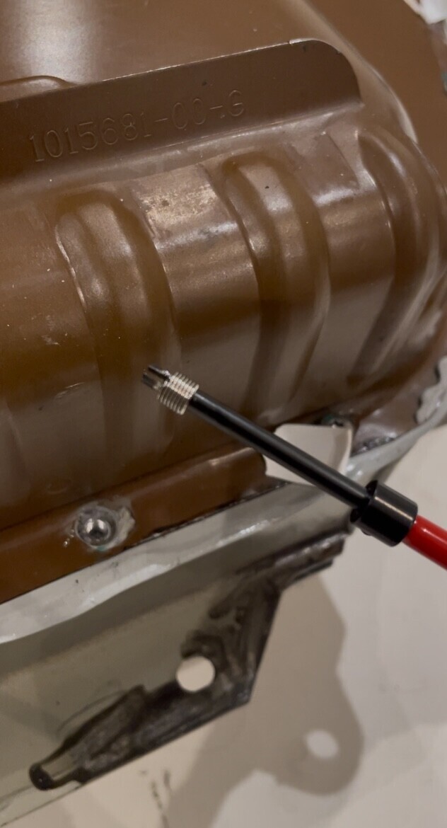

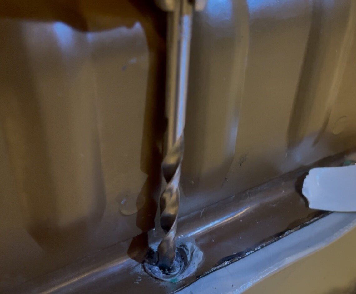

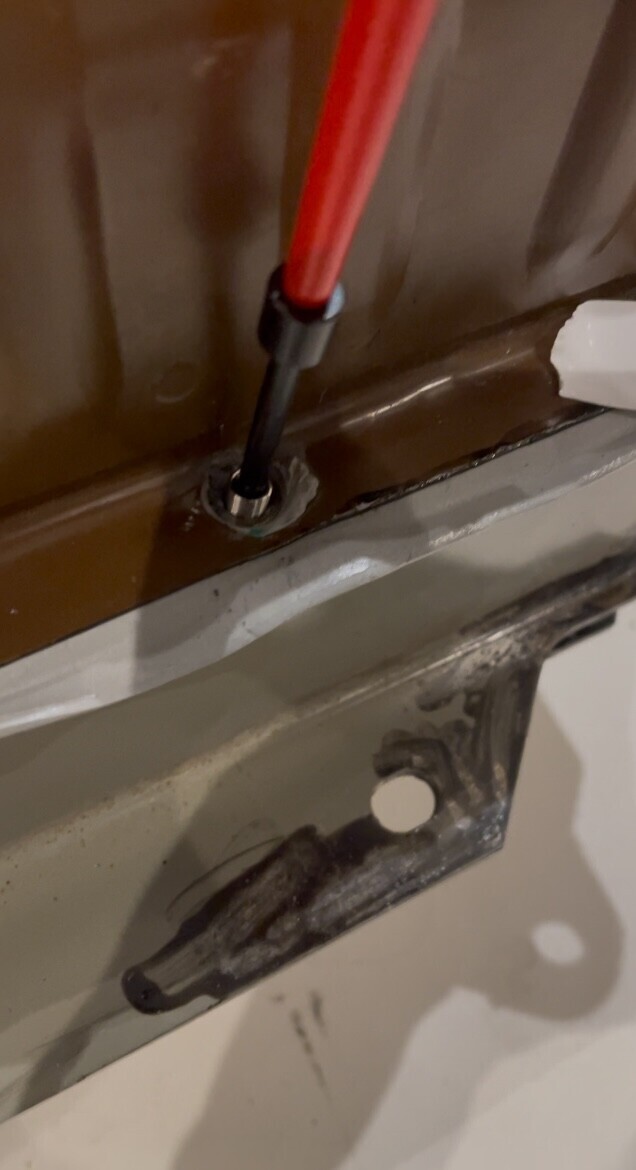

Enfin pour clôturer mon cauchemar, avec la bande de joint butyle qui a forcément occulté les trous de vis, et parce que je n’ai pas retiré le joint à l’endroit des trous de vis, en vissant j’ai enfoncé le joint au fond avec l’épaisseur du joint l’écrou n’a pu aller au fond et a tourné sur lui même et abîmé le pas de vis. 45 vis au total foiré !!! 😬
J’ai donc réparé les filetage avec des hélicoil obligé car il est indispensable que ça vis et sert pour l’étanchéité.
Voilà pour ceux à qui ce post aidera dans leur projet similaire évitez mes erreurs😁
Pack enfin refermé et étanche.
Les valves parapluie ont été vérifié ( buse pour en cas de surpression )

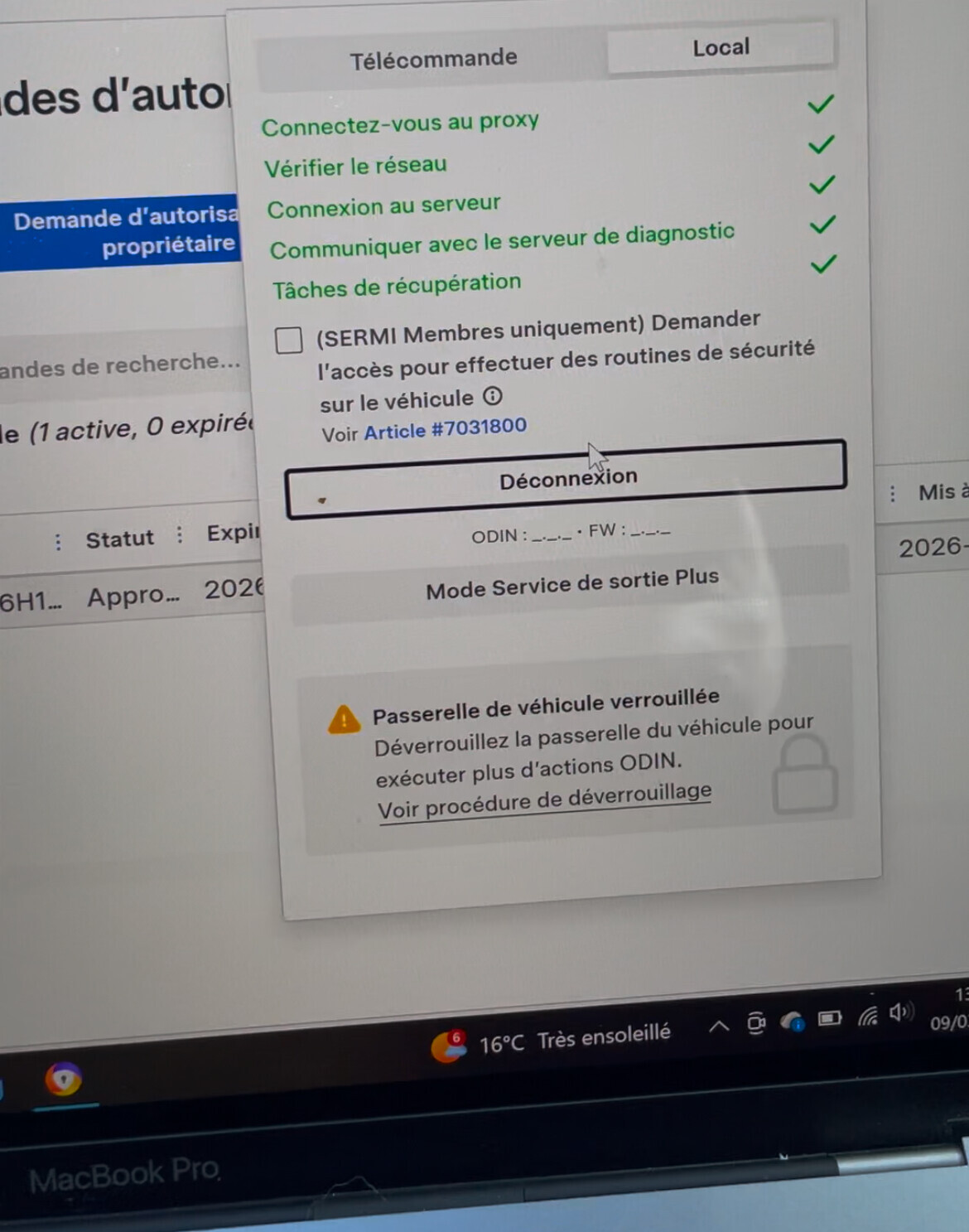

Normalement d’après tout ce que j’ai lu,depuis l’obligation de rendre possible l’entretien en-dehors de chez le constructeur comme toutes les autres marque d’ailleurs il y a maintenant le la plate-forme en ligne toolbox3 accessible à tous contre une abonnement payant.
Cette plateforme permet de se connecter au véhicule et de rentrer dans le logiciel tesla puis lire les défaut erreur , les effacer ….

Salut Mikora et bien demain j’ai à de nouveau de l’aide pour appairer la batterie à la voiture puis tout revisser, remettre les caches plastique du train arrière et redescendre la voiture des cales.
Restera début de semaine pro la connection à Toolbox3 après m’être abonné afin de faire les actions logiciel pour recalibrer le bms et supprimer le code erreur BMS_U029 !!!!! 😁

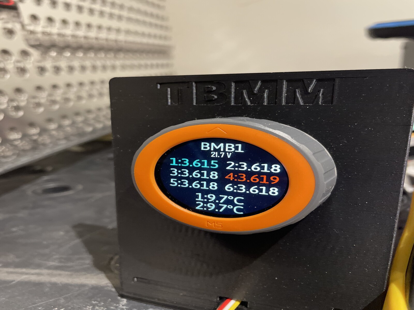

Une crainte que j’ai concerne le nouveau module et sa capacité réel. J’ai fait un test sur une petite plage de tension mais sur la totalité est ce qu’il va se comporter de la même façon ?
La capacité ne doit pas être soit trop différente des autres modules sinon cela va créer un autre défaut d’écart de capacité entre module.
Le plus difficile dans nos batteries à reconditionner et de retrouver des modules et cellules à usure comparable.

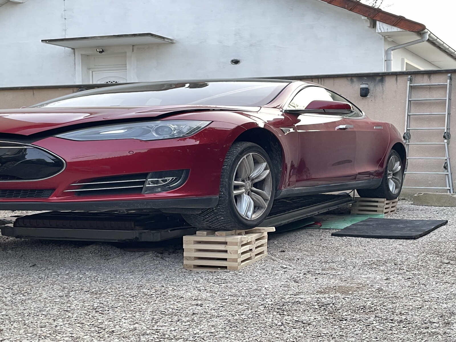

Hello

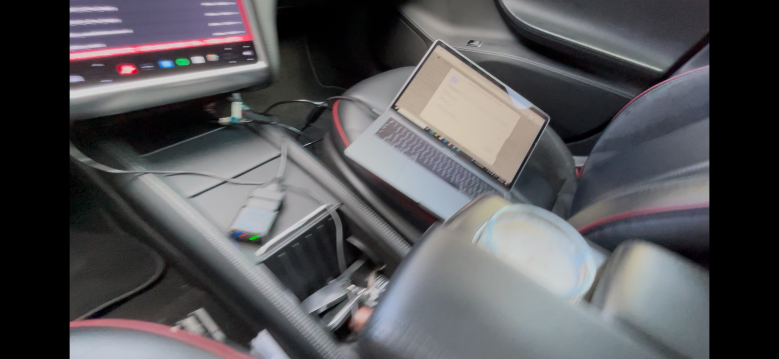

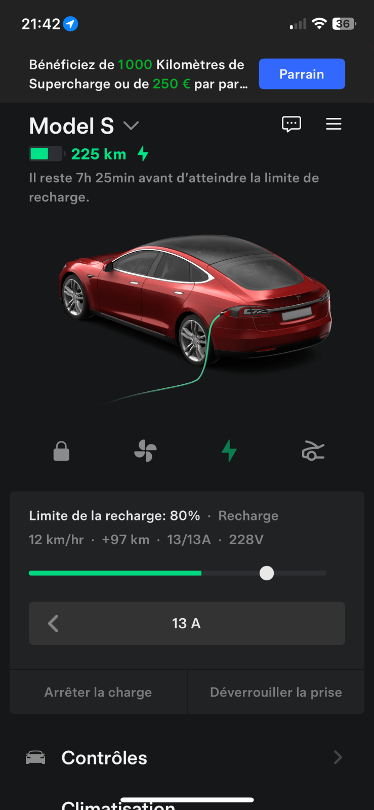

Des news, ça y est la batterie est remontée sur la voiture et tout a été revissé au couple de serrage.
J’ai redescendu la voiture de ses cales en bois qui d’ailleurs ont très bien fait leur jobs depuis deux mois à peu près sans avoir bougé !
Premier test d’allumage ….. et bien ça marche la tesla s’est rallumé dans le même état qu’auparavant ( code bmsU029 toujours présent)
J’ai testé la recharge chez moi ok rien à signaler et j’ai lancé depuis le mode service le cycle de purge d’air du liquide de refroidissement.
Jusqu’a maintenant ça va. Je me met à prendre un abonnement d’accès à Toolbox3 de tesla. Plusieurs forfait proposé par tesla ( 1j, 70€ 1mois 170€, 1 an je pense 990€) pour pouvoir me connecter sur l’ordinateur de la tesla depuis un pc afin de faire toutes les actions nécessaire sur la batterie haute tension ( reset bms , reset cac ,test de contrôle … effacer le code défaut bmsu029) mais pendant deux jours et je pete un plomb et pas de source pour comprendre pourquoi et comment y remédier 🤨😬
Heureusement que j’ai pris le forfait de 1 mois.
Finalement comme toujours après de multiples recherche avec DeepSeek ( AI comme ChatGPT) , test , essai et apprentissage sur des sujets dont je ne maîtrise pas du tout ( config IPv4 , proxy , seceth unlock….) j’ai réussi à me connecter et lancer tous les diagnostique test et effacement d’alert.
La voiture peut maintenant charger sans restriction et donc retrouvé son autonomie totale ( peut être qu’avec le nouveau module je vais gagner quelques km 😁)
Test de roulage parfait sans rien à signaler.
Les valeurs sur scanmytesla sont très bonnes et rassurante. Balance volt et température ok!
Reste maintenant à remettre à niveau le liquide de refroidissement car j’ai perdu un peu de liquide lors de la réparation de la batterie. Mais le liquide g48 50/50 nécessaire à la tesla est introuvable dans le commerce. Ceux vendu dans le commerce sont composé de g11ou g12 🤨
À suivre sur 3/4 cycle …. Jusqu’à maintenant c’est un dénouement positif ça fonctionne à nouveau ! 😁😁😁😁😁🥳👍🙏
