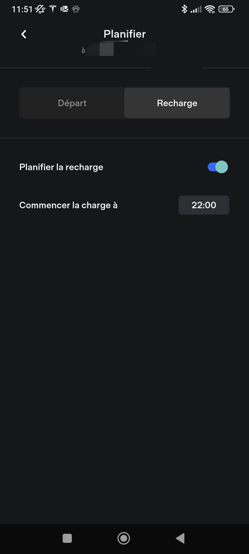

Tigerbill17
Messages : 1850
Inscription : 12 sept. 2023
Voiture : TMY prop Berlin
Re: Charge pendant les heures creuses / planification
Message par Tigerbill17 »
@ygretos
Non. Heure de départ, ce n'est pas le départ de la recharge, c'est l'heure prévue de départ du véhicule.
Et si on coche Charge en heures creuses avec réglage de fin des heures creuses, dans l'onglet Recharge, planifier la recharge est désactivé.
Et si on l'active, charge en heures creuses se désactive dans l'onglet départ.
On ne peut pas choisir en même temps l'heure de début de recharge, et l'heure de départ avec recharge en heures creuses.
Messages : 7658
Heu si...
..si nous parlons de la même chose...
