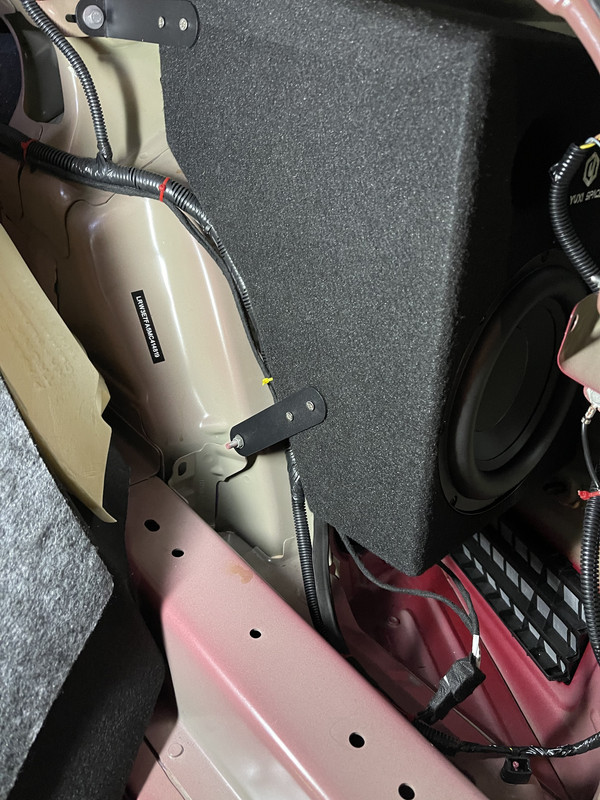

Bon je viens de monter le kit sauf les 2 hp rétroviseurs les les deux arrières
Petite question : j’ai deux connecteurs mâles qui arrivent au caisson de basse et donc 2 connecteurs femelles (sans inscription) qui vont au caisson, est ce normal que l’on puisse brancher indifféremment sur l’un ou l’autre ?
Traduction chinoise sur le premier : Pierre de canon à mousse basse !! Et sur le deuxième : caisson de basse à gauche
J’ai l’impression que les basses sont moins présentes qu’avant un comble

je peaufine tranquillement les réglages, j'ai activé les 2 HP avant (en haut) et ce week-end les 2 hp des portières.
pas mal d'aigu, j'ai les bass à fond, le son est pas mal mais il faut monter le volume, je pensais que le caisson apporterait plus de bass, je serais intéressé de voir se qu'en pense seb14. Il est vrai que j'aime les bass, elles étaient déjà à fond sans le kit, elles étaient pas mal présentes dans les portières avant.
le HP du caisson bouge un peu mais pas beaucoup.

J’ai modifié les réglages ce soir, et c’est mieux. J’ai mis les aigus au milieu et les basses à fond cela me convient. Je vois l’apport des haut-parleurs rajoutés avec plus de précisions sur certains instruments et au niveau des paroles. j’avais mis la balance un peu vers l’arrière. Je l’ai ramenée au centre et c’est mieux. C’est vraiment pas mal. Encore une fois, je cherche une solution pour les haut-parleurs arrière. si vous avez des idées 😀
