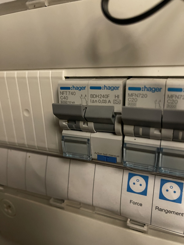

Je n’arrive pas à trouver d’info sur internet donc je m’adresse aux spécialistes ici
Quand ma voiture charge en 32A (avec mon wall connector), j’arrive à ça comme température sur mon tableau
Au toucher ça ne me semble pas excessif mais n’étant pas du tout spécialiste, je suis preneur de vos avis

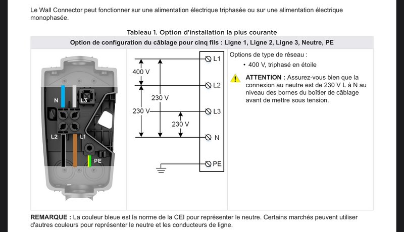

Je viens de terminer l'installation de ma borne Tesla, mais je rencontre un souci.
Elle m'indique uniquement L1 et Neutre (+ terre) sur la page principale alors que je suis en triphasé.
J'ai testé les connecteurs coulissants dans lesquels la borne se branche (le petit carré) et j'ai bien 230V sur chaque phase.
Ma borne a-t-elle un souci ou y a-t-il un paramètre que je dois cocher afin de bénéficier du triphasé ?
Je reçois ma voiture vendredi, je ne peux donc pas encore tester.

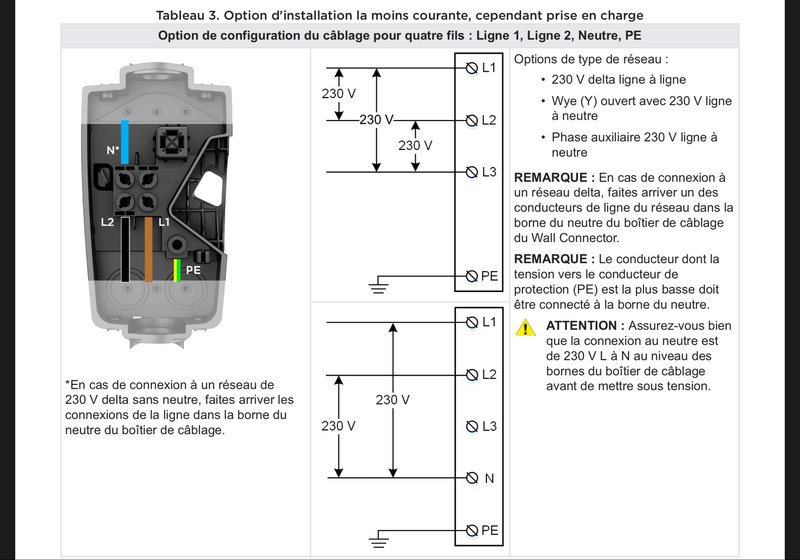

Messages : 5164
Re: Tuto Photos : Installation d’un Wall Connector Tesla (Gen 2/3)
Pour la Belgique il y a 2 options de câblages. Mais apparemment tu as le triphasé classique (5 fils) donc c’est la solution 1 qui doit s’appliquer…..et qui semble être le cas sur ta photo.
Solution 1, ton cas visiblement.
Solution 2
Je pense que tout est normal.
Que t’indique les voyants de diagnostic ?

Oui j ai effectivement la solution 1.

Message par Snyrf »
Je vous confirme que malgré l'interface qui ne présente que L1, Neutre et la terre, je suis bien en triphasé 230V.
Je recharge en 16A ce qui donne en vitesse d'après la voiture à +/- 70Km/h.
