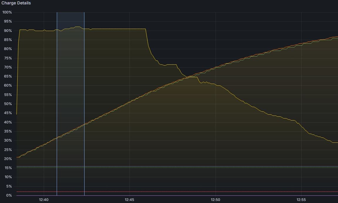

Le chauffage de la batterie est même enclenché pendant la recharge, même si le pré conditionnement a bien été programmé en amont
ci desssous le graphe de recharge au Mans St Saturnin ( heater on entre les deux barres verticales bleues )

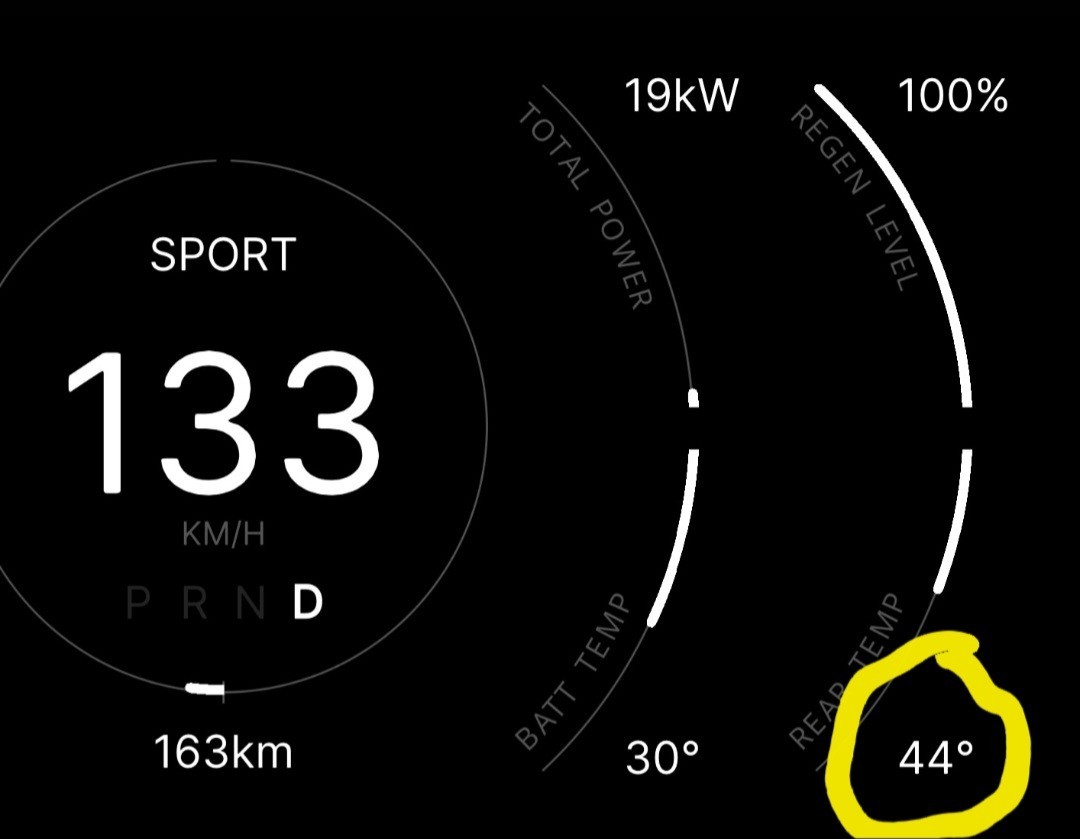

Ce matin, voiture froide, je décide d'aller au superchargeur qui se trouve à 30 Kms.
Je lance donc la destination du superchargeur et le pré conditionnement se met en route.
Tout à fait normal jusqu'à là.
Ensuite, durant le trajet, je regardais par curiosité les températures indiquées sur mon téléphone à l'aide de S3XY.
Je voyais doucement monter la température de la batterie. Tout à fait normal aussi.
Par contre à côté de la température batterie, j'ai mit la température " rear stator" . Je pense que c'est la température du moteur arrière.
Et bien ce matin, la température du moteur, durant le pré conditionnement, est monté jusqu'à 75° 😮
Après la recharge, j'ai repris l'autoroute et la température s'est stabilisé comme d'habitude.
Donc je voudrais savoir, d'après vous, si c'est normal que la température du moteur soit monté si haut ?
Ou peut être bug de S3XY... J'en sais rien..
@Hervé S70D tu aurais une idée ? 🙏

Le préconditionnement de la batterie se fait avec la PAC qui a un bon rendement, mais si le temps avant l'arrivé au SuC est insuffisant alors l'auto utilise un moteur pour faire de la chaleur, comme sur celle qui n'ont pas la PAC.

Il faut bien que quelque chose génère de la chaleur pour chauffer la batterie

@Hervé S70D merci pour ta réactivité.
Donc je comprends ce que tu veux dire.. mais quand tu dis que l'auto utilise "un moteur" , elle s'est servi donc de la température de mon moteur arrière pour accélérer la température de la batterie ?
Car jusqu'à maintenant, j'avais jamais vu la température du moteur arrière aussi haut. C'est pour ca que ca m'a inquiété.

L'auto est capable d'alimenter le moteur d'une façon qui ne la fait pas avancer mais produire beaucoup de chaleur, disons que la moitié du stator essaye de faire avancer l'auto et l'autre moitié de la faire reculer, cela chauffe le liquide qui va dans la batterie, c'est très malin mais le rendement est mauvais, les anciennes S avait un réchauffeur pour faire cela, un élément de plus qui coute et pèse et qui en plus n'est pas fiable, la PAC avec son rendement supérieur à 1 fait cela tout en consommant moins mais il faut lui laisser le temps de chauffer une batterie de 500 kg
