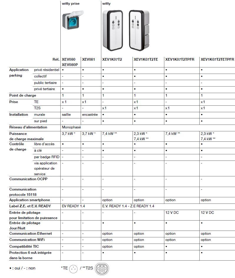

Ici la prise renforcée Hager qui mentionne bien 3,7 kW de puissance de charge maximale donc 16 A.

Oui 16A, intensité maximale admissible sur une courte période, charger une voiture à cette intensité ne se fait pas en principe dans un temps très court il me semble
