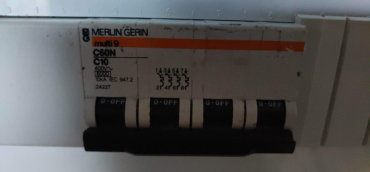

J'ai quelques informations supplémentaires de la part de mon collègue.
En amont de la borne, il a installé un petit tableau avec ce disjoncteur :
Est ce que cela vous semble correcte ? :?:
En phase de Test, molette du WC sur 0, aucun défaut.
Une fois branché à la Dada, ça merde... :roll: :oops:
La Dacia Spring ne semble donc pas compatible avec le WC Gen 2 Tesla ?

La Spring ne se charge qu'en AC 6.6 kw monophasé max, il est possible qu'il y est un soucis avec une borne triphasée, il faudrait essayer de la charger sur une borne triphasée 11kw avec un câble T2 tri, celui de ta voiture par exemple, pour voir ce qu'il ce passe

Je te confirme qu'il a chargé sur une borne public de syndic d'énergie (22 kW) avec un câble bleu acheté chez Tesla, en version 4m :scratch:
Oui le chargeur embarqué est bridé à 6,6kW sur la Spring.

Je pense qu’il faudrait ouvrir le Wall Connector et vérifier comment il a été câblé.
Car visiblement la Dada n’est pas en cause si elle arrive à charger sur un réseau public tri.
Il a moyen de tester quelque part une charge sur un WC G3 ?

Est ce que la borne fonctionne avec un autre véhicule :?:

Je lui ais demandé de faire ce test, il essai ce weekend avec une Zoé qui devrait être disponible pour effectuer le test.
