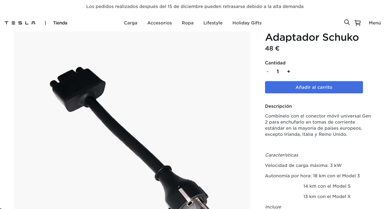

Regarde quand même si ta prise d'UMC est compatible physiquement avec une prise espagnole mais je pense que c'est bon.

Re: Charge sur prise domestique
Et c'est pour ça que Tesla ne vend pas d'adaptateur de branchement pour l'umc avec un format particulier pour l'Espagne alors qu'il existe pour le Royaume-Uni, l'Italie et la Suisse sur le Shop
L’Allemagne a les mêmes prises que l’Espagne, il me semble ;)
Oui l'Espagne utilise des prises type F comme l'Allemagne, type E en France mais l'adaptateur Schuko est de type E/F donc ok pour l'Espagne
Testé et validé ces derniers mois : Espagne et Portugal :Top:
Je baissais le courant de charge à 9A pour ne pas prendre de risques avec l’installation elec des amis.
Message par Bart »
Super merci à tous pour ces renseignements et en effet, je constate que sur le store Tesla Espagne, il s'agit du même Schuko :Top:
