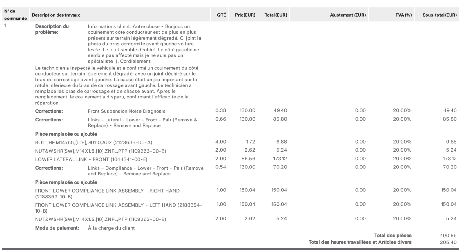

Petit rappel pour moi des aventures de ma TM3:
à sa naissance : assemblage pas trop top de mon haillon arrière ==> inter Ranger, ben toujours décalé
A 60000km en allant chargé au Mans: defaut Supercharge indisponible; charge en AC pendant un bon film et rentrer à la maison.Intervention d'un Ranger à mon domicile pour remplacer les cables CC. Le Ranger est reparti sans me raccorder les sièges électriquement, simple prise que j'ai reconnectée
A 75000 inter de nouveau d'un Ranger pour remplacer mon volant car le cuir se décollait. Le Ranger m'a laissé le vieux volant j'ai ma relique ;)
Et puis maintenant à 105000km grincement coté conducteur ==> triangles à remplacer surement

Bon, je continu mon livre
Retour de réparation, 835€ pour le remplacement des pièces à Lesquin
Ils étaient en panne pour faire la géométrie et le retour sur autoroute à la maison a donné lieu a des vibrations au volant dès 110km.
RDV pris dans un garage traditionnel pour vérifier et régler la géométrie
Probleme connu et reconnu sur toutes les Y et 3.
Avant la fin de garantie du véhicule, ne pas hésiter à prendre un rdv pour controle et remplacer certains bras de direction qui restent un classique.
