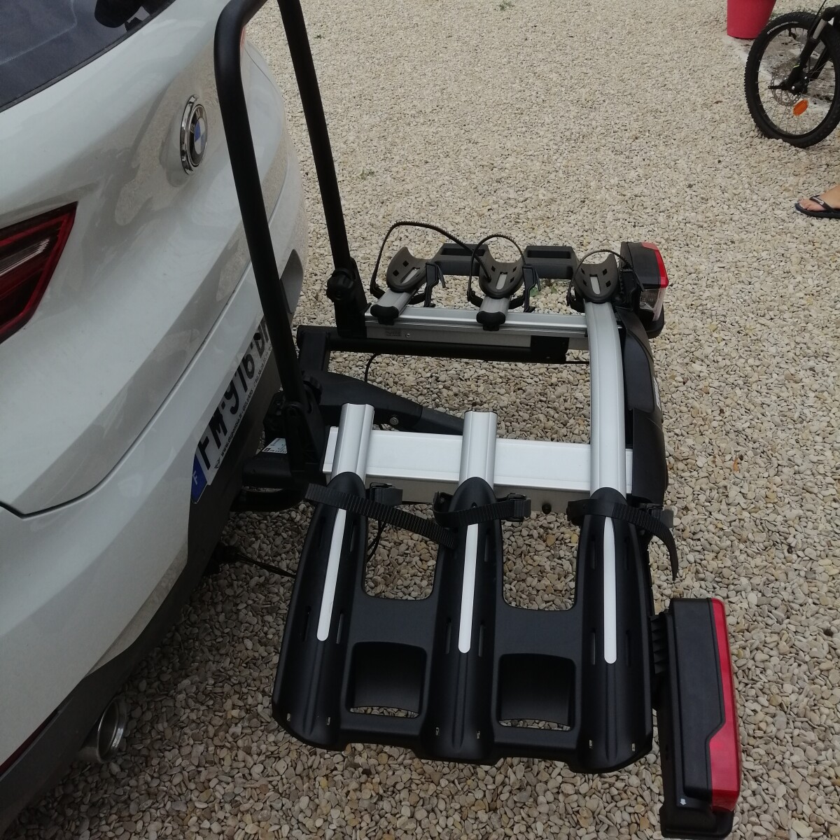

@lamouche , j’ai le même que toi, que j’avais acheté pour mon ancien véhicule, mais après un petit calcul il est difficile d’y mettre 3 vélos vu la limite de 55kg de l’attelage.
Le porte-vélos faisant déjà 20kg, il ne reste que 35kg pour les 3 vélos 😭.
De mon côté avec mon vélo à 14kg, le vélo elec de madame à 19kg sans batterie, et le vélo enfant à 9 kg, on dépasse la limite
