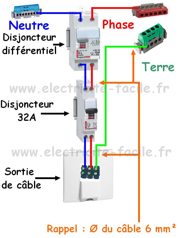

Bonsoir
dans le même style de question, vu que mon niveau electrique n 'est pas terrible
sur le schéma suivant,je peux supprimer le disjoncteur 32 A ?
pour faire une ligne dediée à la VE
Merci.

Euh... Non je crois pas !
Dans les grandes lignes le différentiel sert à te protéger. Et le disjoncteur à protéger l'installation (câble etc...)
S'il arrive quoi que ce soit (sur tension), sans le disjoncteur, les câbles peuvent prendre feu etc...

Tu as un 40 A en amont du 32 A, donc à mon avis ce dernier ne sert à rien.
Pire, si on applique la célèbre formule P=UI, on voit que ton 32 A va dégager à 7.04 kW, ce qui est proche de la puissance à laquelle tu va charger. Il y a un risque qu'il disjoncte inopinément.
Et d'après le non moins célèbre tableau en https://schema-electrique.net/section-c ... bleau.html, à 7 kW en 6 carré, tu es limité à 28 mètres.
Au delà tu risques d'une part un échauffement du câble, mais surtout une baisse de tension à l'arrivée. Le chargeur Tesla va le détecter et peut-être décider de ne charger qu'à 5 ou 3 kW.
Le disjoncteur 40 A doit avoir une "courbe" particulière (type "A"), par défaut c'est du "AC", pas conseillé pour un VE. Et bien sûr, le "A" est beaucoup plis cher.

Si le premier appareil modulaire en tête est un disjoncteur différentiel, alors oui tu peux supprimer le disjoncteur 32A.
Attention donc à ce que ne soit pas un 'simple' inter. différentiel, qui n'a pas la fonction de disjonction...
Aussi, ne pas confondre diamètre (en mm) et section (mm²) pour les fils et câbles...Ca éviter les erreurs de dimensionnement.

Donc si j ai bien compris , il faut
- disjoncteur différentiel de 40 A de type A
-cable section 6mm² longueur maxi 28m pour mon cas ce sera 3 ou 4 m
-prise murale de 32A
-l'adaptateur tesla avec la grosse prise bleu de 32A
- UMC Tesla
vous voyez autre chose
