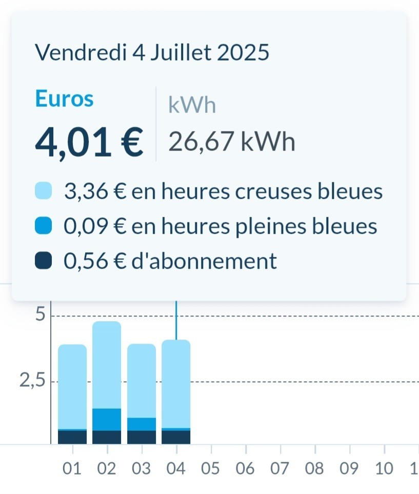

Je vous fais part de mon installation depuis 15 jours.
Jusqu'à maintenant j'avais 1 panneau plug and Play de 450W depuis 1 an.
Environ 130€ de gain par an.
Là, j'ai rajouté 2 autres panneaux solaires de 500W .
J'ai installé une batterie Anker solarbank 3 pro. 2,7 kWh.
La batterie est programmable...bi directionnelle..etc .
Avec cette installation, si il fait soleil toute la journée, j'arrive à absorber toutes mes heures pleines de 6h à 22h.
L'an dernier, à la même époque, je payais en moyenne 1€ pour les HP.
Sachant que là, ma maison consomme en moyenne 400w + moteur piscine 400w .. soit entre 800 et 1000w.
Avec le prix de l'investissement, j'en ai pour 6 ans à peu près..
Je trouve le procédé intéressant.
Le soleil.. c'est gratuit 😉
