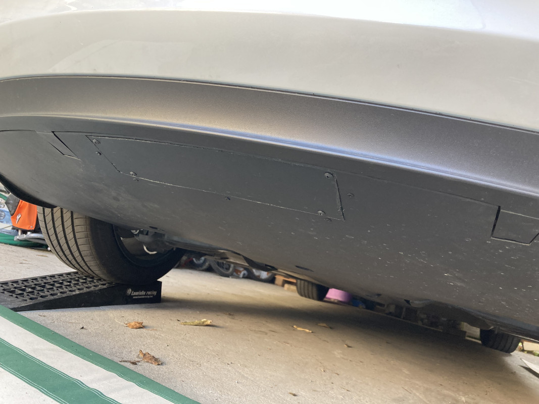

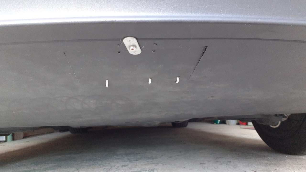

J'ai decoupé le fond plat plutôt que de depenser 250€ pour la version avec trappe.
Pas mécontentement du résultat, c'est totalement invisible une fois le crochet retiré

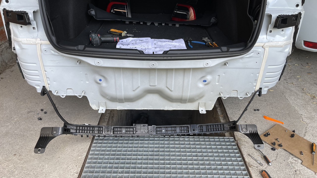

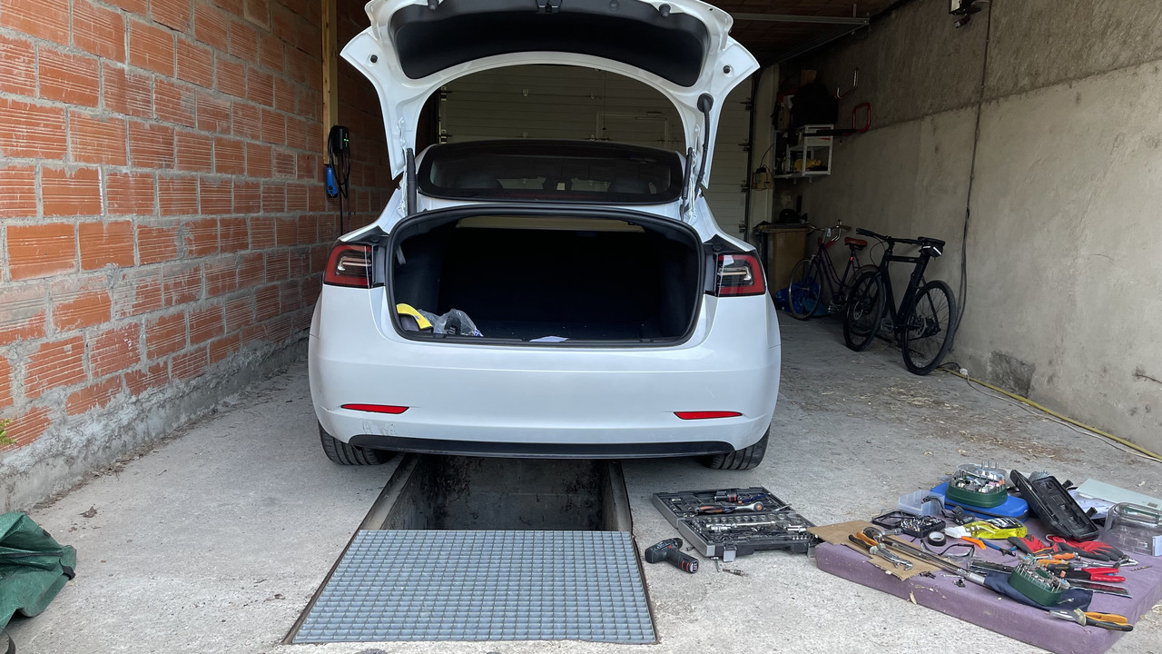

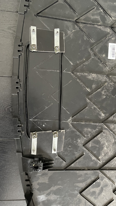

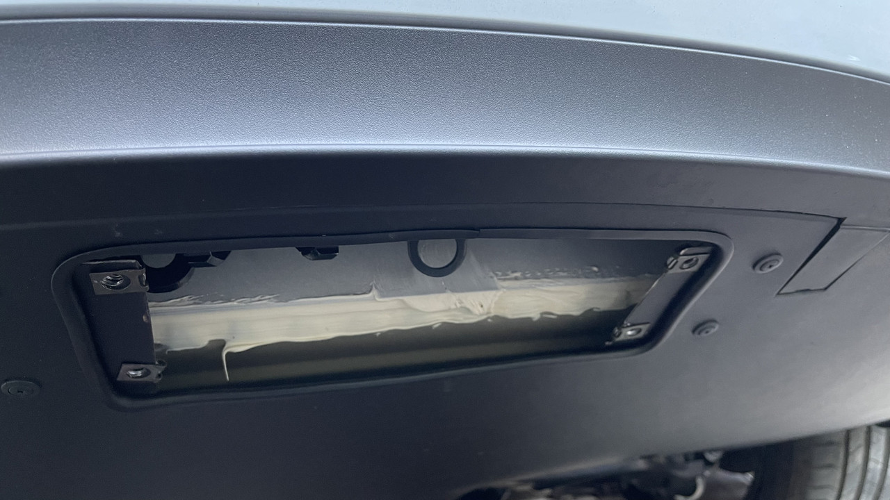

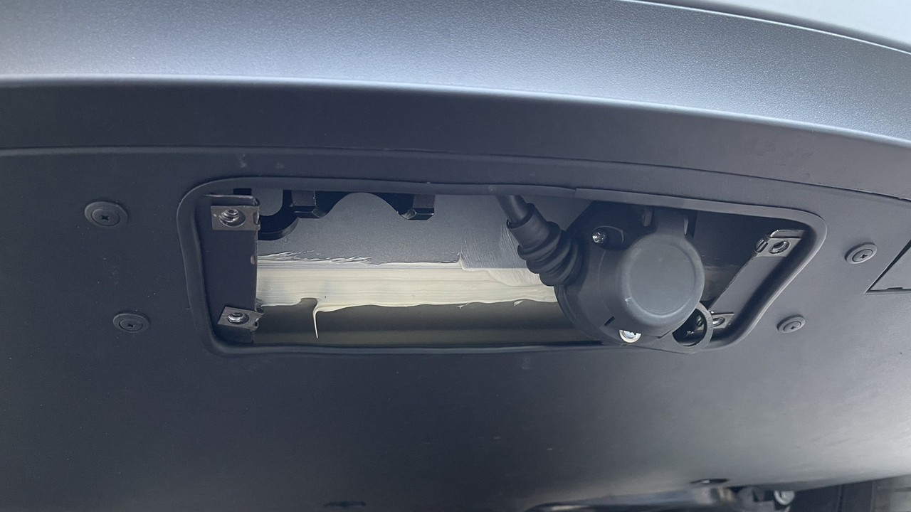

Atelier du jour:

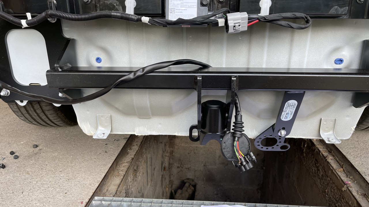

Montage de l'attelage et faisceau de chez France Attelage.
Ca se fait très bien, les notices sont claires, c'est juste un peu de temps à passer pour le démontage/remontage.

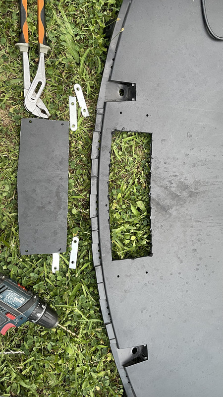

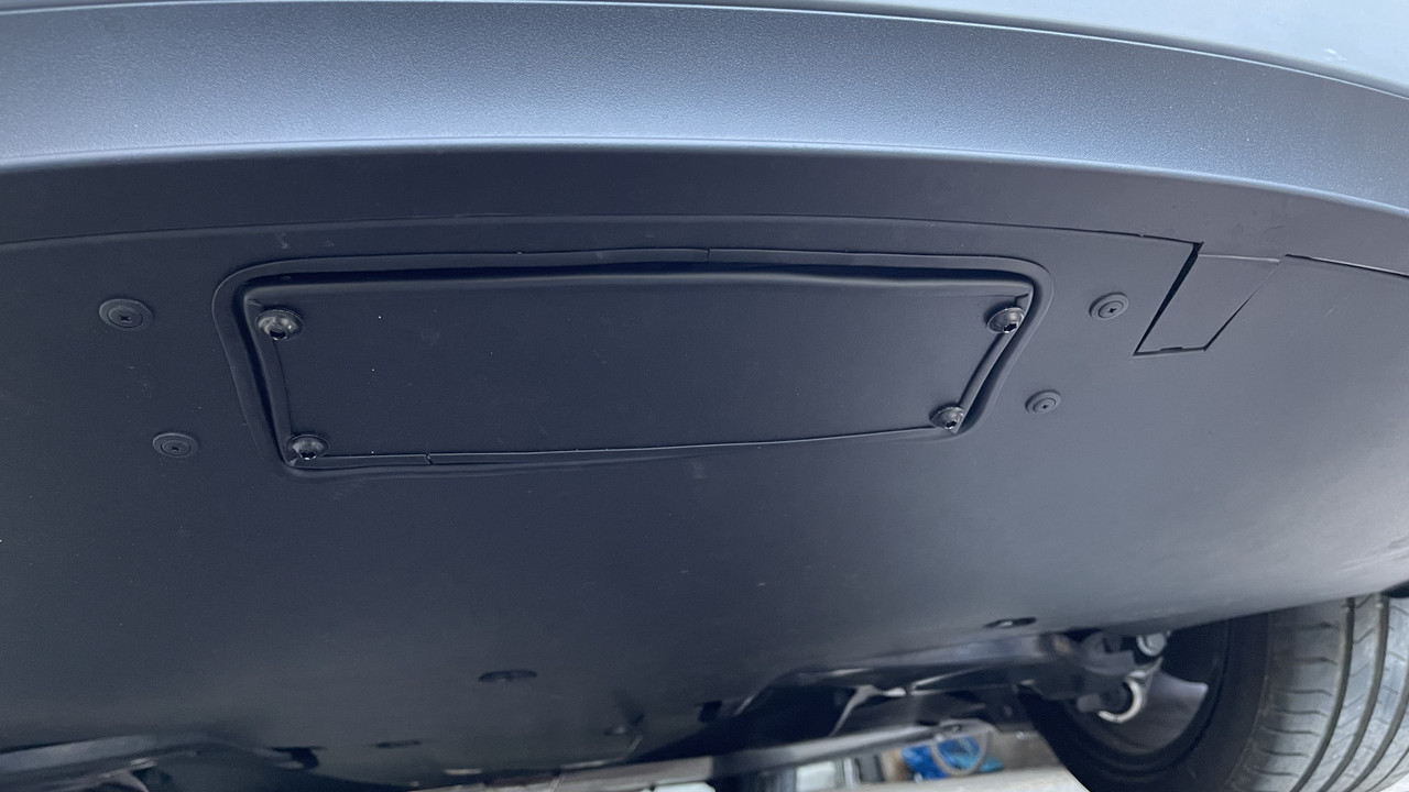

N'ayant pas commandé le diffuseur d'origine tesla avec la découpe déjà faite, je me suis fabriqué une trappe maison, pas trop mécontent du résultat. C'est absolument invisible à moins de passer sous la voiture, et ça me prend 4 vis à retirer pour installer le col et sortir la prise électrique.
A voir dans le temps si je passe commande de la version officielle ou si je laisse comme ça...
Quelques photos si certains hésitent à se lancer...

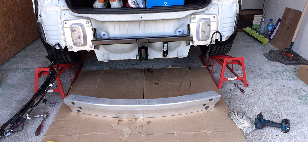

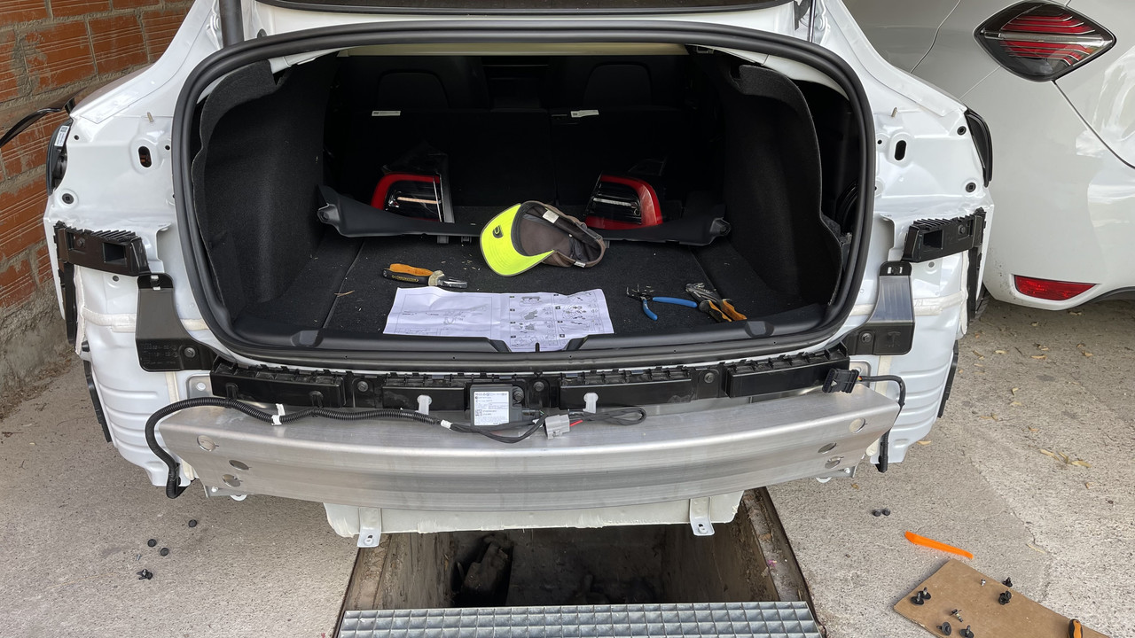

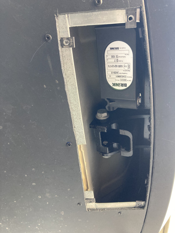

@oliver71
J'ai bêtement suivi la notice qui ne stimule pas de remettre la traverse en alu.
Je vois que tu l'as monté par dessus l'attelage.
Ca passe sans soucis? C'est le modele bosal/oris de France attelage?
Dernière modification par MrsB le 28 juil. 2023 00:32, modifié 1 fois.
Raison : Suppression de la citation. Merci de plutôt « répondre » ( bouton en bas à gauche)
o
oliver71
Messages : 30
Inscription : 24 févr. 2022
Re: Crochet d'attelage pour Model 3
Message par oliver71 »
Bonsoir
Non je n'ai pas pu remonter la traverse en Alu.
J'ai le même attelage que toi et ce n'est pas possible. Je pense que c'est dommage car en cas de choc arrière, la barre acier droite de notre attelage se comportera différemment de la traverse cintrée en Alu. Mais bon, pas le choix
TM3 propulsion de dec 2022
Y
Yopp
Messages : 75
Inscription : 06 mai 2022
Voiture : M3
Message par Yopp »
Parfait, tu m’évites un nouveau démontage 🤣
Comme je voyais sur une de tes photos que tu avais positionné les plaques alu d’origine, j’ai eu un gros doute.
Je partage ton avis sur le fait qu’il soit dommage de ne pas pouvoir remonter la traverse en alu cependant, il me semble que sur les modèles équipés d’origine, elle n’est pas présente non plus et le montage est donc exactement comme celui que nous avons

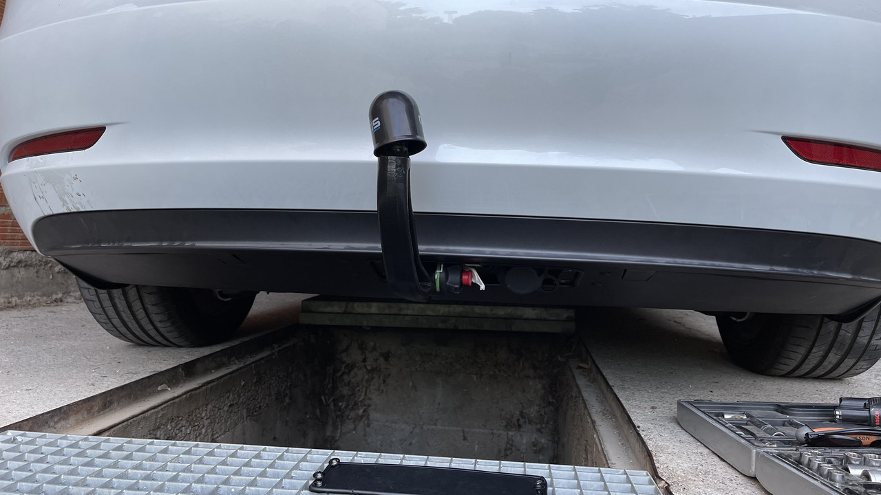

Je me suis largement inspiré des montages présentés pour faire le mien qui me satisfait. Merci pour les partage . Voici le renduImage

Message par H929cbr »
Pour info, attelage brink qui conserve bien la traverse en alu (crash bar)

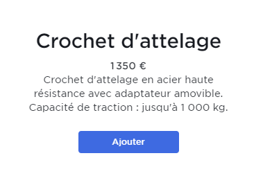

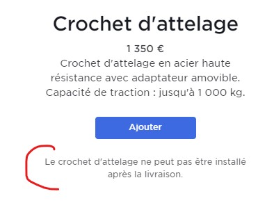

L'ancien message de crochet d'attelage disait bien qu'il était impossible de l'ajouter après la livraison:
regdeguy a écrit : 02 sept. 2022 16:03
@micha84
Mais maintenant ce message n'est plus présent (comme sur la page du modèle Y):
Cela voudrait dire qu'il pourra être ajouté après la livraison ?
Messages : 3097
Faut surtout voir se qu'il y a de marqué sur la carte grise.
Car si rien n'est inscrit en G, pas de possibilité de monter un attelage et surtout pas d'assurance possible en cas d'accident.
