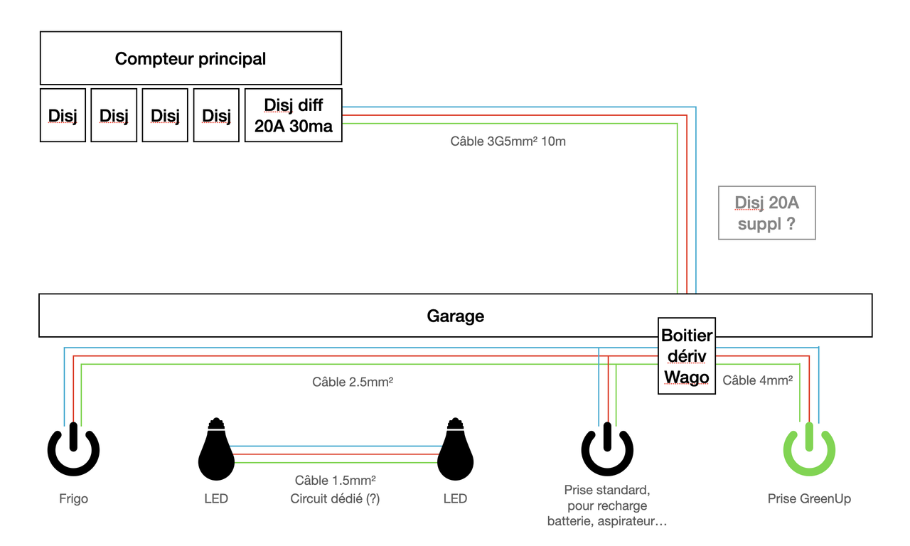

Bonjour, prenant bientôt réception de la mienne, j'ai étudié mon installation.
Actuellement mon compteur principal est relié par une goulotte avec du câble 2.5mm jusqu'au garage.
Je n'ai pas la possibilité de rajouter une ligne dédiée, la goulotte étant trop petite.
Puis-je faire ce type d'installation pour répondre à tous les usages du garage sans risque ?

Ives
Messages : 1428
Inscription : 05 déc. 2021
Localisation : 25
Voiture : TM3 Propulsion 2022
Re: Charge sur prise domestique
Message par Ives »
Au delà du problème de section, je mettrais un disjoncteur 32 A dans le tableau principal (connecté en aval d'un DDR 30 mA) qui protège une liaison en 6 mm2 vers le garage et au niveau du garage un mini tableau avec :
- 1 disjoncteur diff 20 A 30 mA Type A pour la prise Green'up
- 1 disjoncteur 20 A pour alimenter les prises diverses (si elles sont câblées en 2,5 mm²)
- 1 disjoncteur 10A pour alimenter les circuits d'éclairages
Dernière modification par Ives le 04 nov. 2022 12:27, modifié 1 fois.
Nawako
Inscription : 09 févr. 2022
Voiture : TM3 - 2022
Message par Nawako »
Ok merci pour tes conseils :Top:

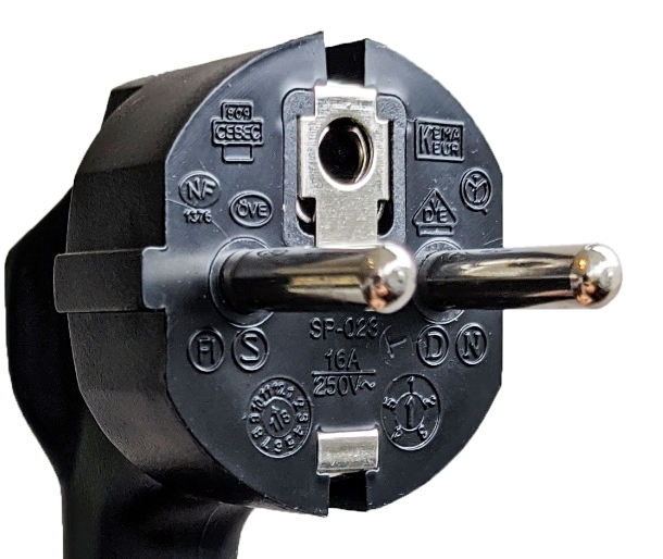

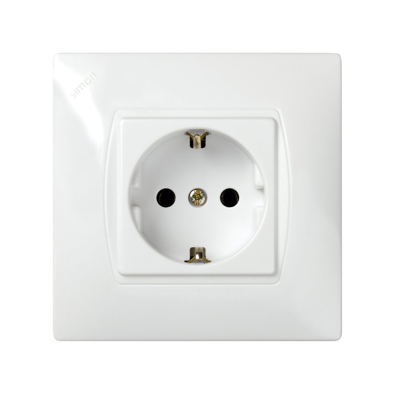

Pouvez-vous me dire si on peut recharger sur une prise domestique en Espagne de ce type avec l'UMC ?
Sur les prises espagnoles, il ne me semble pas qu'il y a de borne terre pour le neutre.
Je pars en voyage dans quelques jours et souhaite me brancher chez un particulier.
Merci pour vos retours.

@Bart une borne terre est pour la terre, pas pour le neutre.
Cette prise est une prise 2 broches (phase et neutre) sans terre.
Le mode d’emploi de l’UMC spécifie bien qu’il faut utiliser une prise électrique correctement mise à la terre.
Et le mode d’emploi espagnol est identique au mode d’emploi français.
Messages : 29568
Il y a bien la terre sur la prise en photo, en haut et en bas.
JacqueminL
Messages : 475
Inscription : 25 déc. 2021
Localisation : Vannes
Voiture : Mod 3 blanc/blanc
Message par JacqueminL »
Oui, Thomas, c'est bien ça. Je crois que c'est la différence entre le norme française et la norme Européenne.
Mais ces prises sont compatibles si j'ai bien suivi...

Messages : 4442
Voiture : #3 Brabus
Effectivement, j’ai vérifié sur la prise de l’UMC. Il y a bien les 2 contacts en haut et en bas pour la terre de la prise espagnole.
