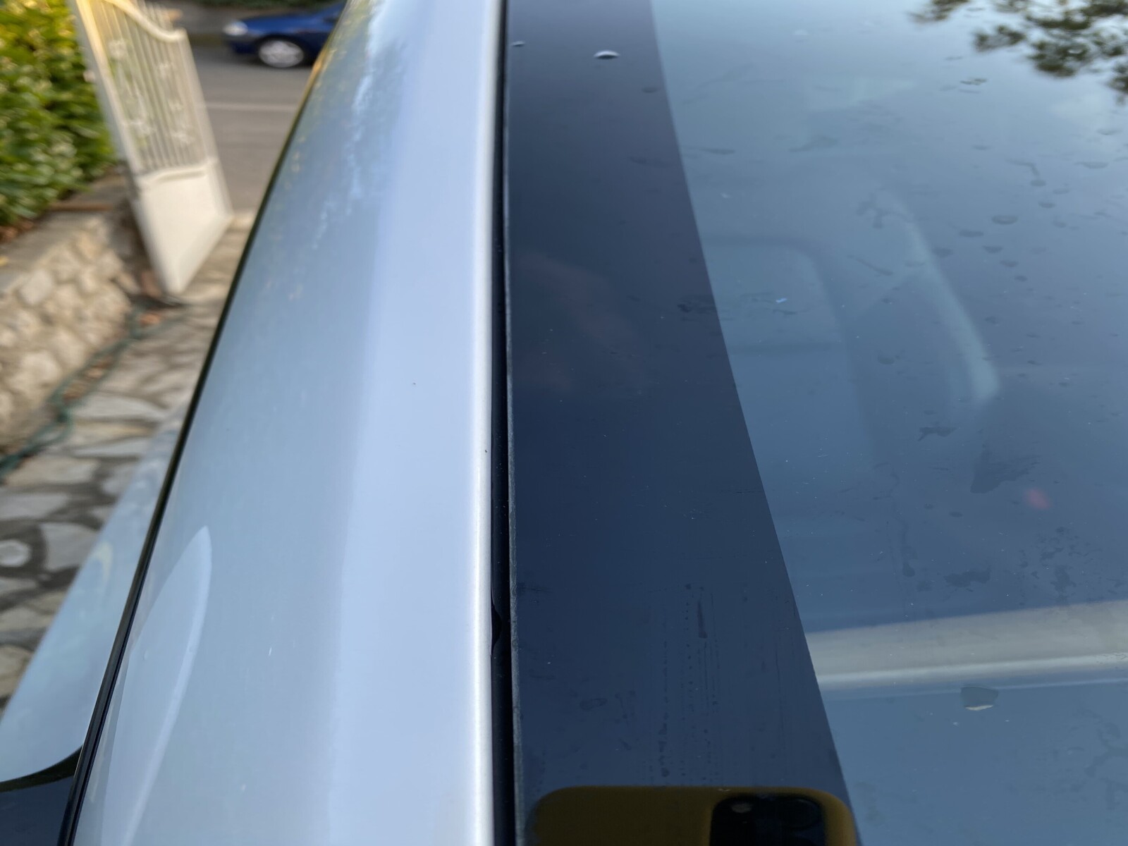

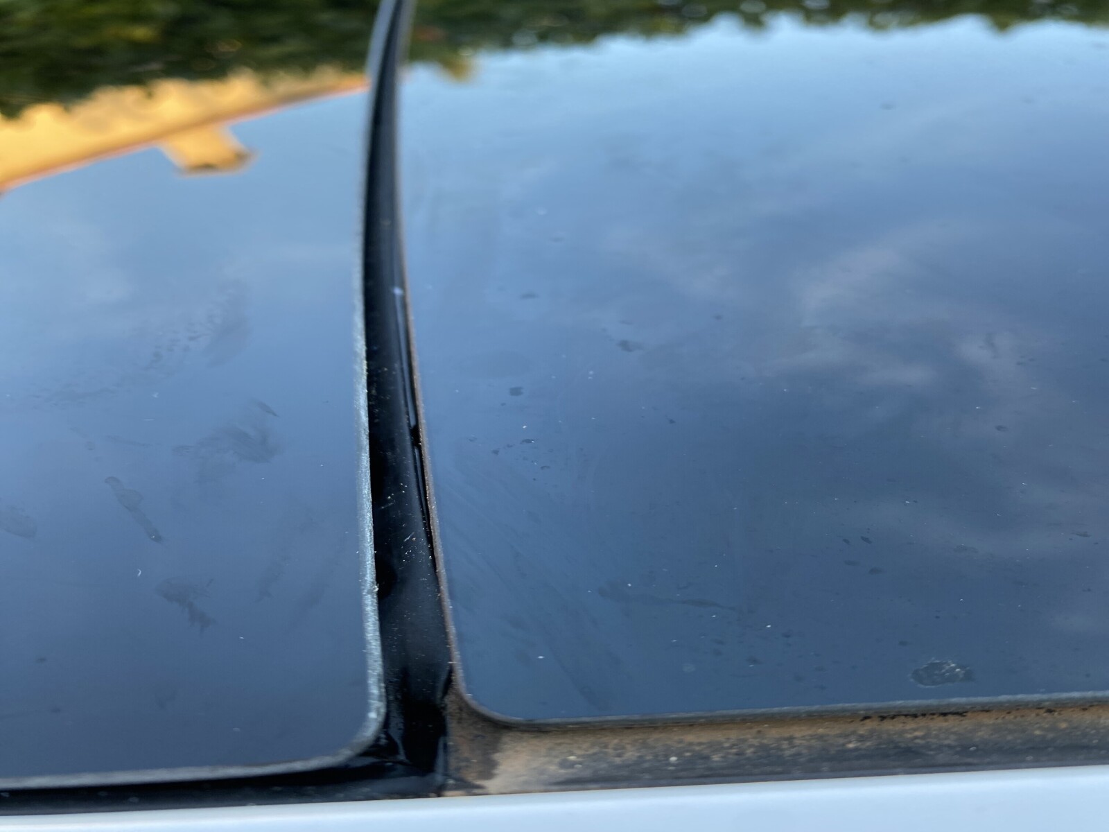

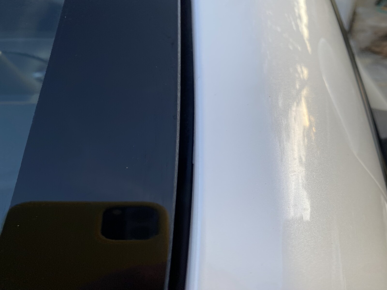

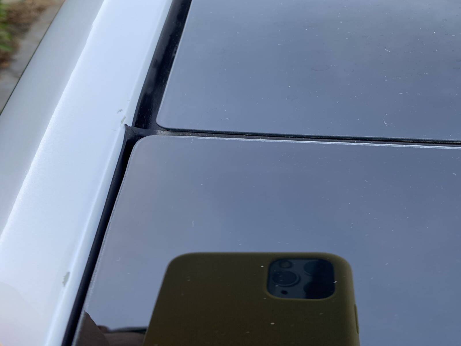

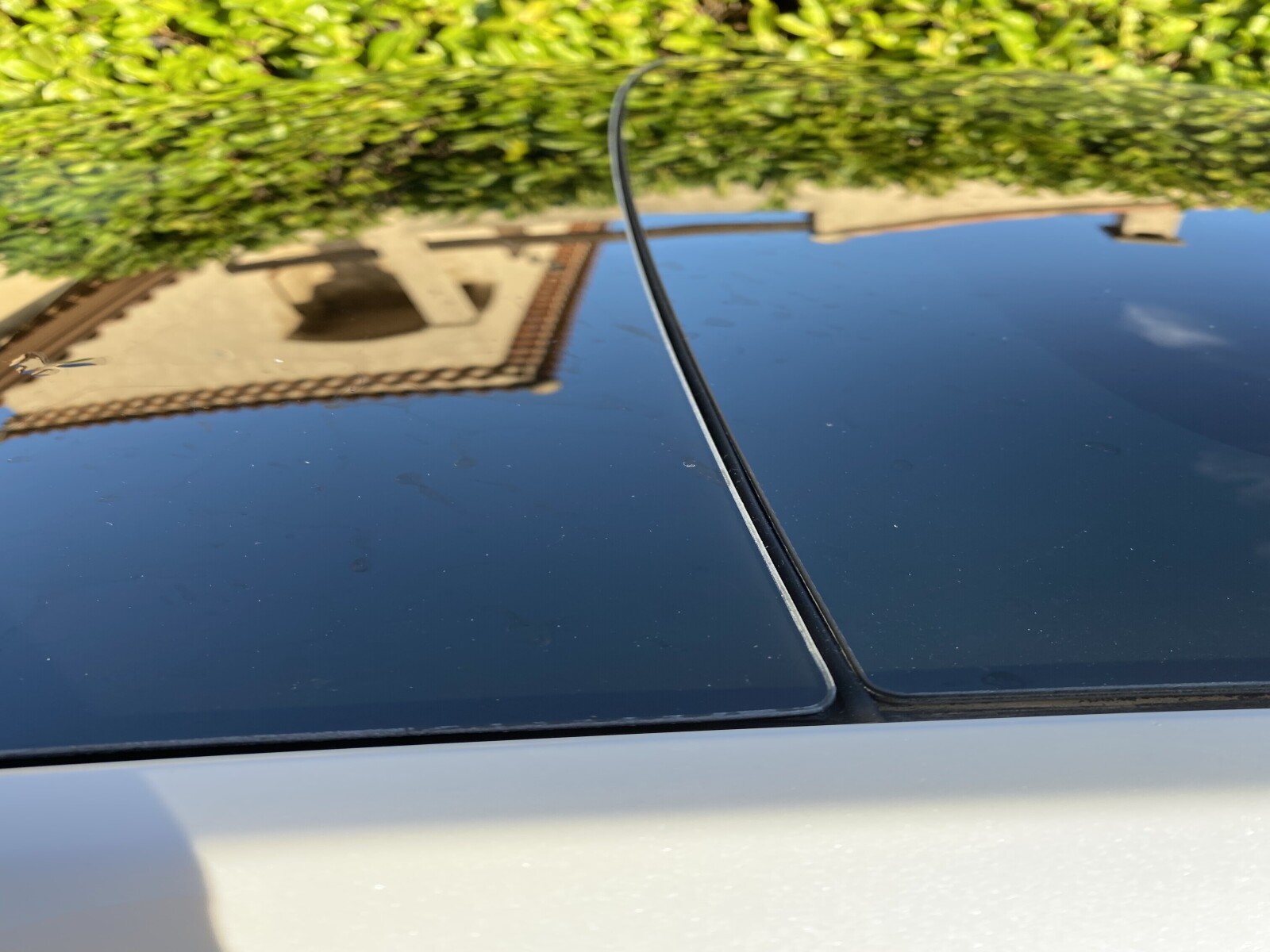

Remplacement du Pare-Brise de ma TMY aujourd'hui chez Tesla Aix Marseille, facture de 1598 €
et c'est un travail de sagouins...
Pare brise mal aligné, 1,5 mm de différence entre le verre et le montant droit et montant gauche, l'espace entre le haut du pare-brise et le toit vitré est plus important à gauche qu'a droite.
Tout part du fait qu'il est mal placé en bas à droite, voir photo.
Et ils ont abimé la peinture.
J'ai tout signalé dans l'application, et je vais y retourner, franchement c'est mal fait, je suis déçu .
Dernière modification par ericf13 le 04 oct. 2025 07:15, modifié 1 fois.

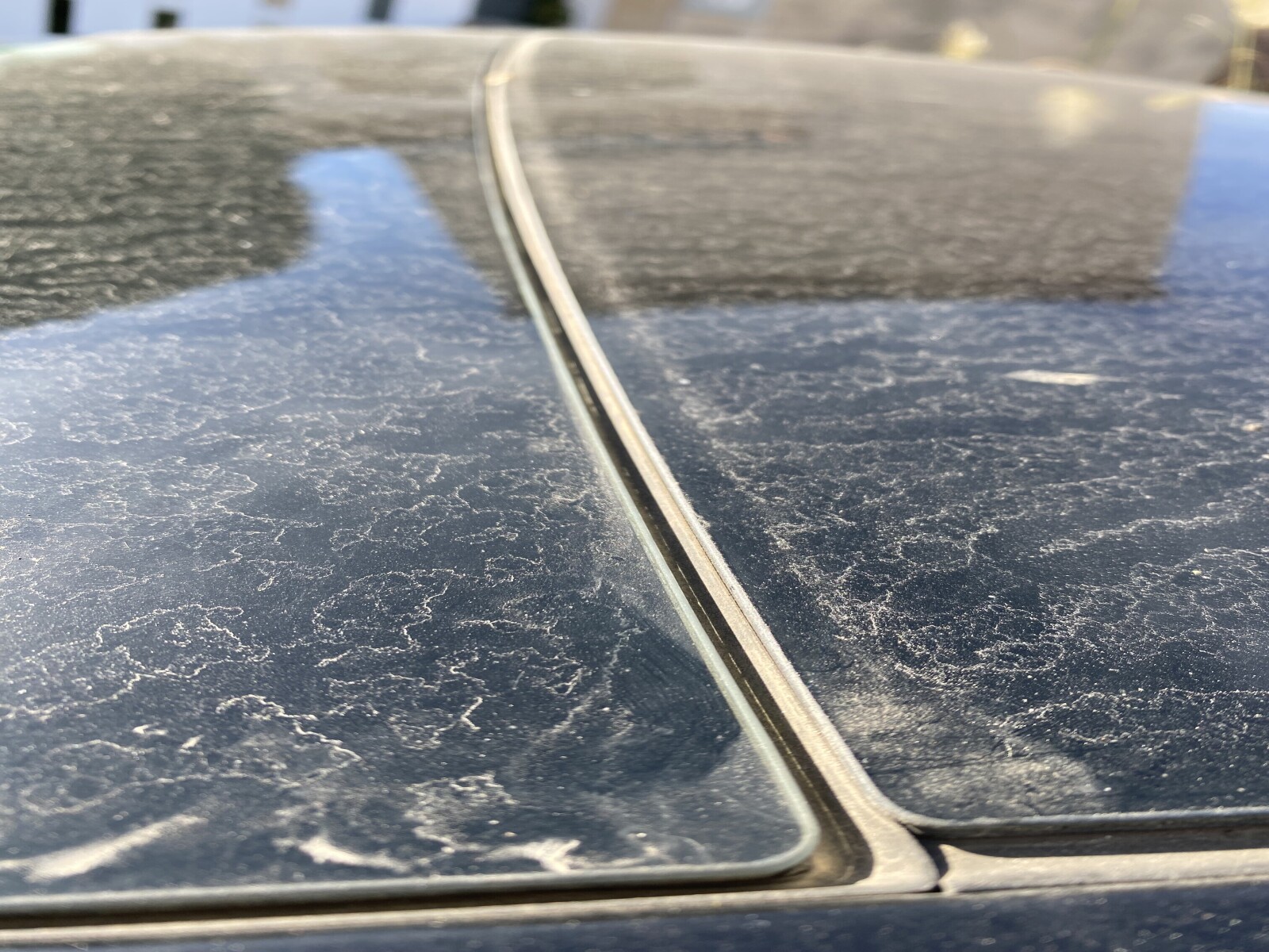

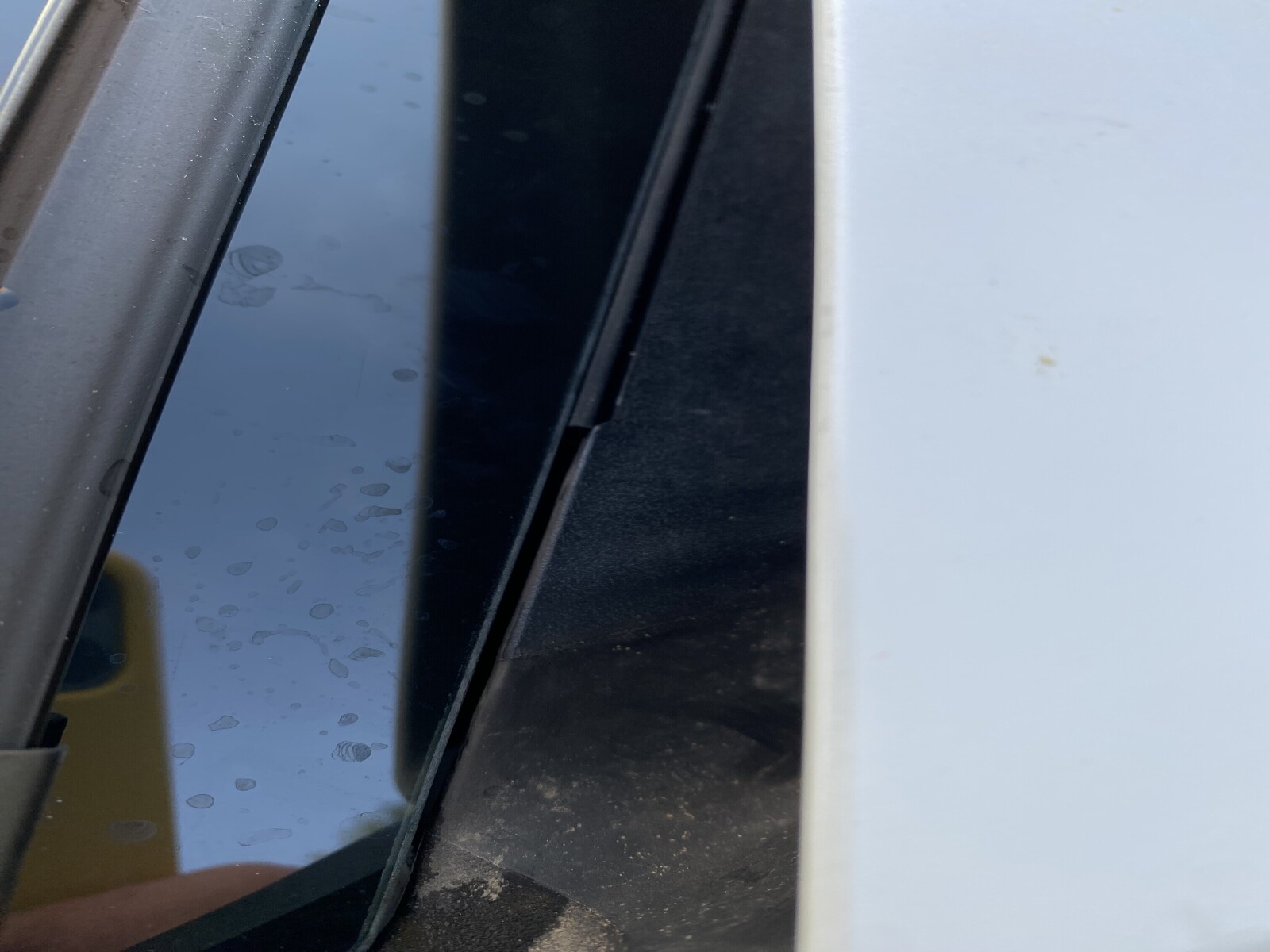

Tesla m'a repris la voiture aujourd'hui, avec une TM3 en prêt, ils ont démonté le pare-brise, et l'on remonté avec un nouveau joint, la pose est parfaite, et je n'ai de bruit de vent, bref c'est comme ça doit être.
Il est important que l'espacement entre le pare brise et le toit vitré soit de 3 mm et pas 2 mm de plus, le joint doit plaquer sur le toit vitré.
si vous devez changer le pare brise, un conseil, prenez en photo les joints actuels, et prévenez l'entreprise qui va le poser que vous serez vigilant sur ce point.
voir photos ci dessous.
après la première pose la semaine dernière
Ma TMY après la reprise par Tesla aujourd'hui
le joint de pare brise sur la TM3 de prêt
