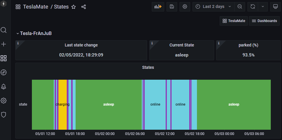

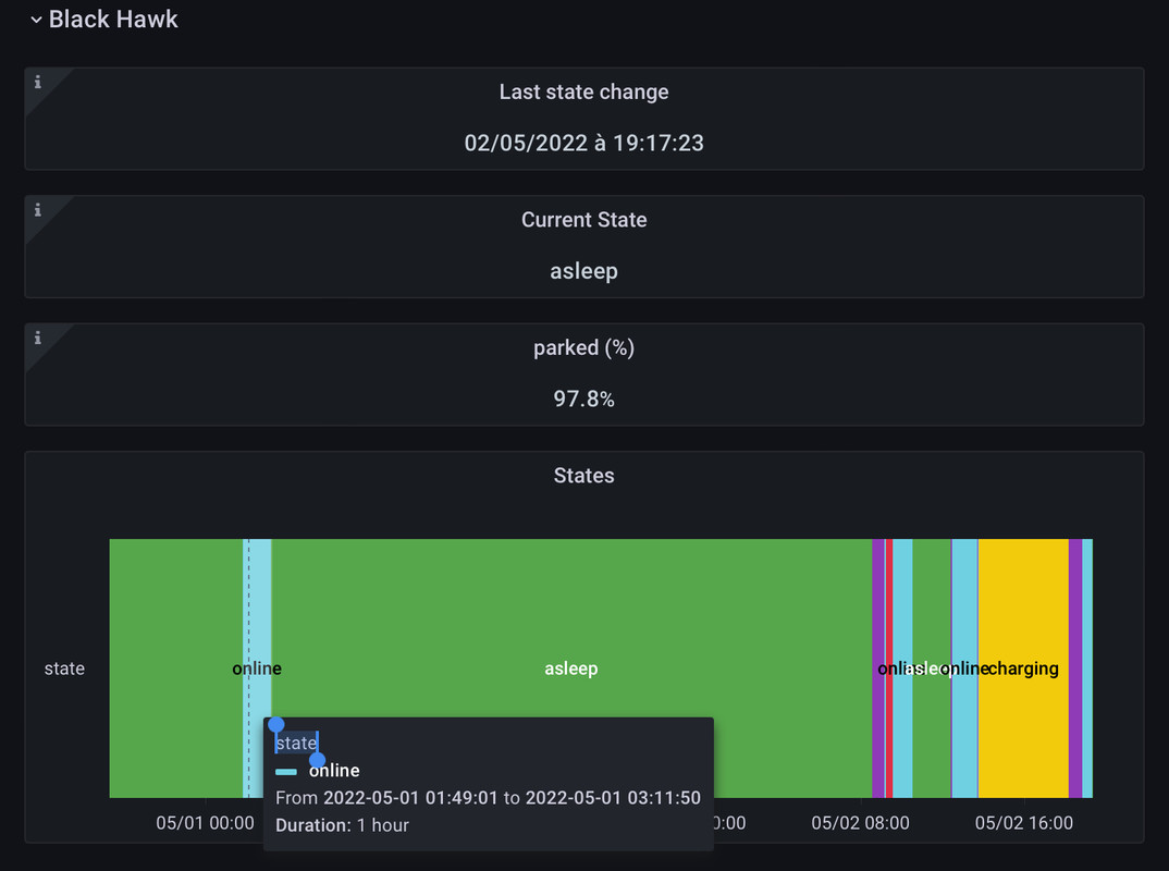

Offline ou asleep c’est plut ou moins pareil, en fait offline c’est quand l’api réponds qu’elle dort, et asleep c’est qu’elle dort mais seulement depuis x minutes. Je crois que c’est 30mn par défaut. Teslamate ne va pas la réveiller sinon elle ne dormirait jamais, et quand il détecte le offline le Check de l’état est plus espacé il me semble.

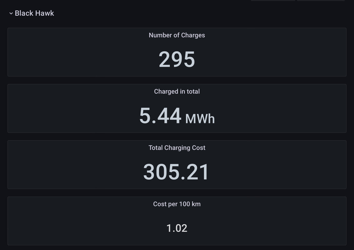

Sinon les stats logguees depuis plus de 2ans et demi :
Messages : 4128
Re: Teslamate sur NAS QNAP, Synology, Freebox
Ah bah je viens de vérifier mes états et moi elle reste asleep en fait, par contre elle se réveille la nuit je ne sais pas pkoi :scratch:
Messages : 23696
Après vérification, étonnant ton réveil nocturne :scratch:
Messages : 4128
Peut etre à cause de l'update que j'ai reçu le matin, un reveil en masse pour pousser l'info, cette nuit elle est restée solidement endormie lol

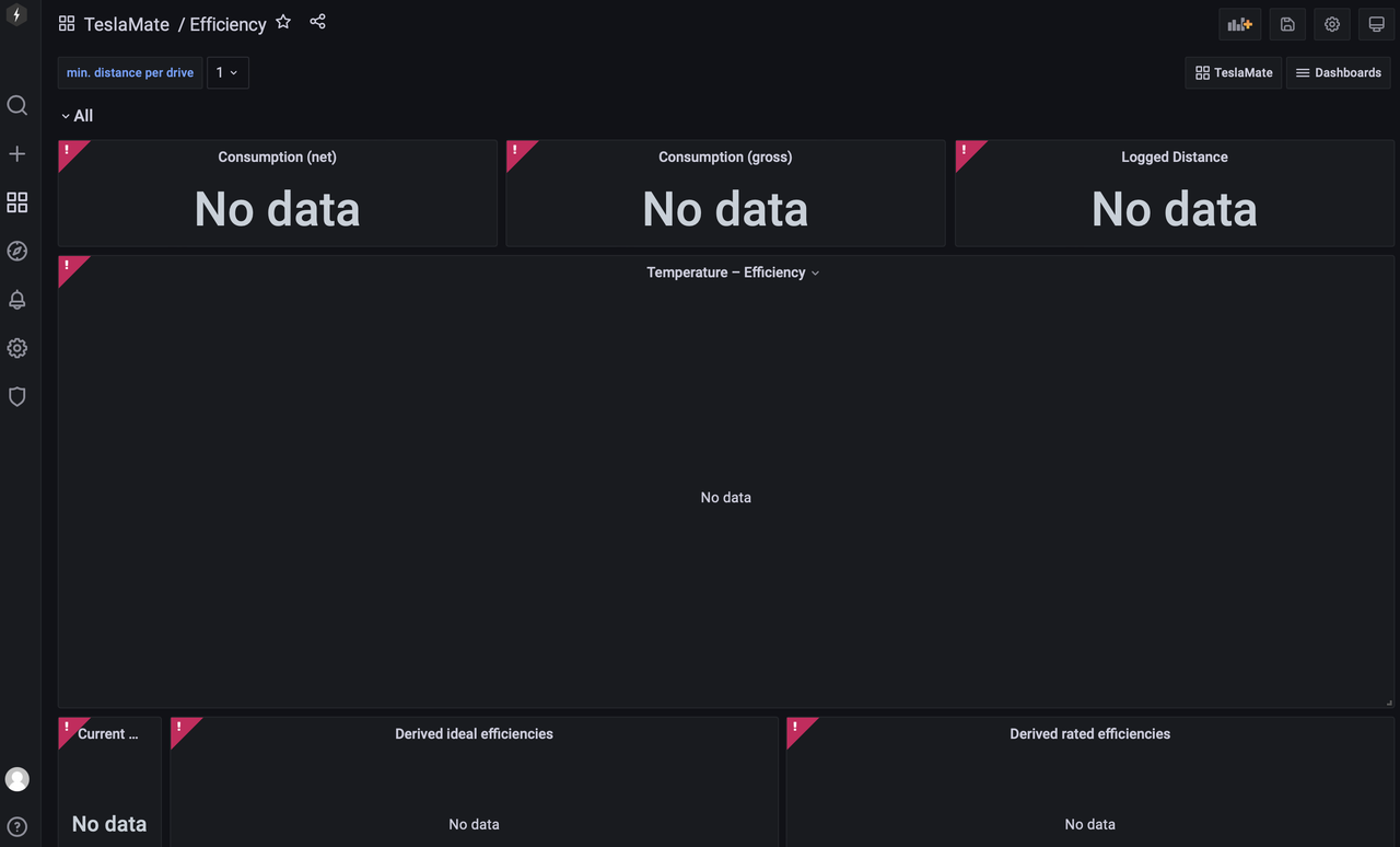

quand je me Log sur le port 4000 les infos sont correctes : la voiture est à la bonne position, odomètre ok, etc
Quand je me Log sur le port 3000 bah là y a rien Aucune data. Ni les anciennes ni des nouvelles en roulant avec...
Une idée??

Finalement c'est bon apres une n ieme réinstallation complète.

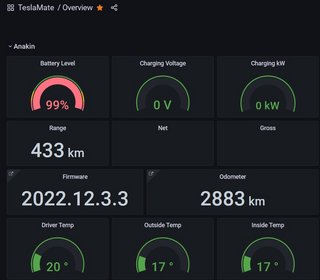

J'ai une petite question : dans le dashboard Overview de Grafana il y a "Net" et "Gross" qui sont vides
Si je ne me trompe pas ce sont les consommations réelles et théoriques, et je les ai bien affichées dans le dashboard Efficiency
Comment les afficher dans Overview ?

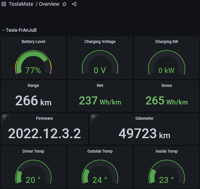

Sauf erreur de ma part, mais lorsque ta Tesla est endormi, tu n'as pas accès à ces informations.
Essai de faire un tour avec ta voiture, et en rentrant, regarde ces deux valeurs ;)
Exemple chez moi :

@franjub exact, je viens de faire le test

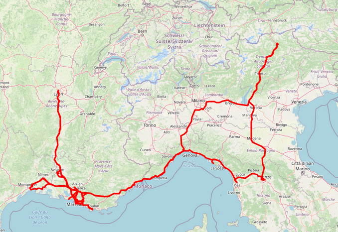

Un peu de coloriage :)
Et 304 Km de 94% à 12% d'Imperia (Italie) à Marseille
