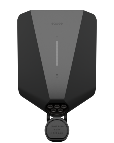

Salut ! J'ai besoin d'un avis sur ce devis que j'ai reçu de la part d'Ekwateur (le fournisseur d'energie)
C'est pour une borne easee one : celle de Norvège.
Reste à charge après les 500€ de crédit d'impôt: 899€
On a bien le délestage dynamique via une connection au linky.
Dans le devis il y aussi un cable T2S de 5m ... à prendre en compte j'imagine.
ça vous semble un bon prix pour cette borne qui semble de qualité et avec bon avis (store d'app et avis du web) ?
je suis sur Tours (37)
merci :salut:

Le prix me parait bien correct par contre jamais entendu parler de cette borne mais garantie 3 ans donc pas trop de soucis à se faire

@remif J'ai cette borne depuis mars dernier, elle a été installée par un installateur local. Le prix est très correct, j'en ai eu pour 1600€ posée avec le module de délestage également, mais sans câble !
Sur la qualité et le fonctionnement, RAS. La borne et l'application fonctionnent très bien avec tout plein de fonctionnalités : programmation, démarrage protégé par badge, injection du surplus de production grâce à l'equalizer. La borne a aussi une connectivité 4G incluse.
N'hésite pas si tu as des questions.

@remif J'ai cette borne depuis mars 2023 avec le module de délestage et je la trouve top, l'app permet de tout régler et permet meme de connaitre ta conso électrique totale (toute la maison) en instantané.
Le tarif est bon j'en ai eu pour 1600eur à l'époque et sans câble.
