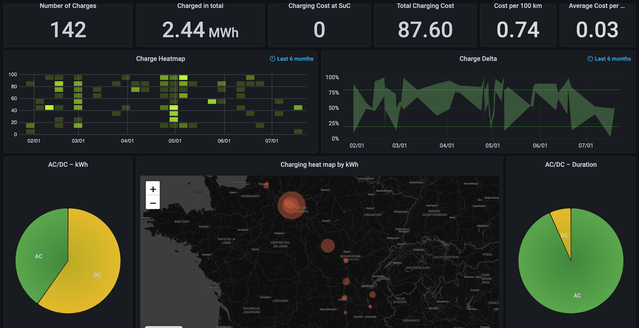

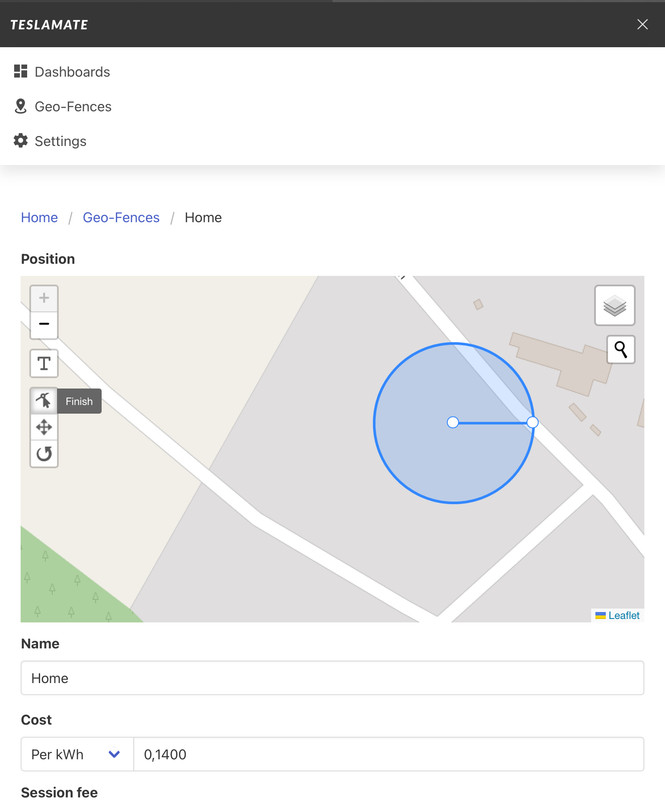

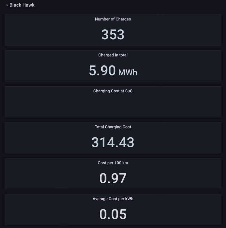

Bonjour, comment peut-on afficher les coûts dans Charging Stat ?
Chez moi c'est vide
Y Premium GAP 🖌️QuickS 💺noir 🛞 19’
Messages : 4128

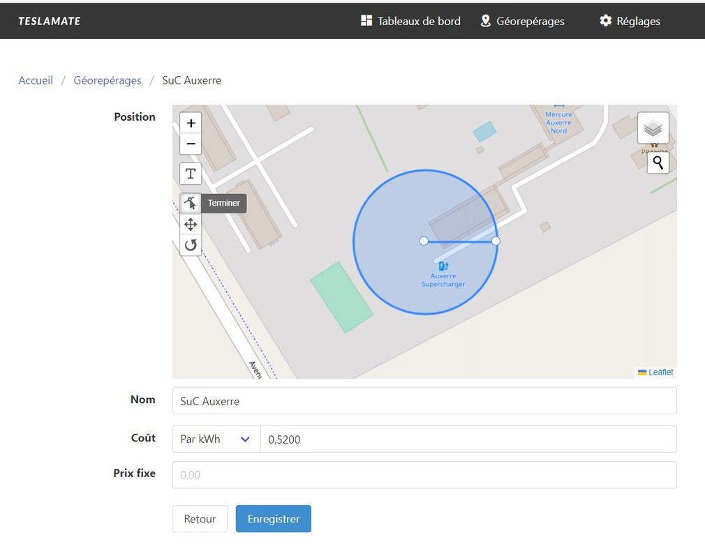

Il faut enregistrer ta position et y associer un cout de charge
J’en ai mis un autre au bureau à 0, ça me donne une bonne moyenne :lol!:

..et pour les coûts aux SuC il faut en saisir un seul ?
Messages : 4128
Aucune idée, je ne l’ai jamais fait, j’y vais très peu c’est négligeable
Il me semble que tu peux importer une base de suc déjà prêts mais j’ai pas cherché plus que ça

Salut
Non tu enregistres chaque SUC visité.
Ensuite, il faut prendre en compte aussi les augmentations de tarif
L'intérêt étant que le prix au kw peut être reporté ou pas sur des charges précédentes.
Avec la géolocalisation, Teslamate est en mesure de retrouver des charges associées à un SUC

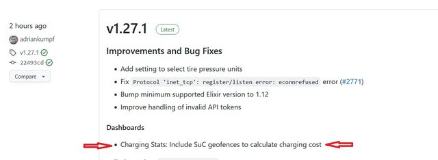

Par ailleurs il y a une mise à jour Teslamate 1.27.1 ce jour qui inclut entre autres la prise en compte des Suc dans le géorepérage pour le coût
J'ai upgradé, ça marche mais il faut saisir tous les Suc où on est passé et il propose de récupérer les charges précédentes

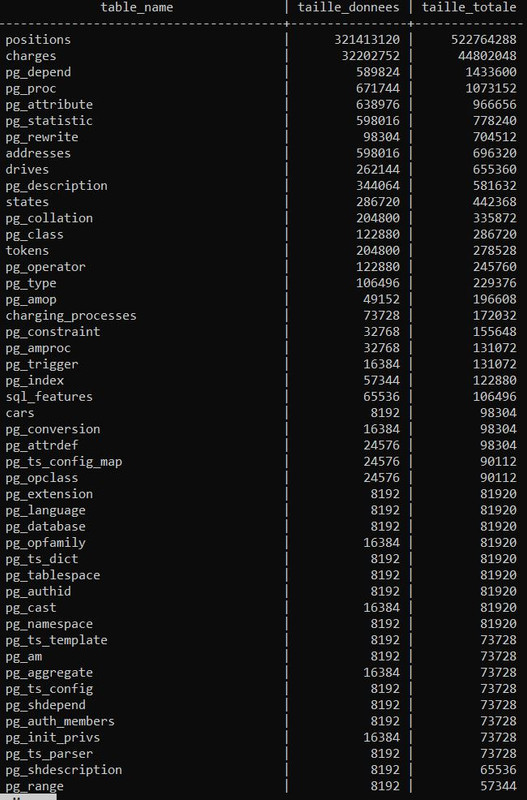

Comme j'avais annoncé un peu plus tôt, je me suis connecté à la base pour évaluer ce qui est le plus volumineux...
Les résultats sont affichés en octet.
En gros, plus on roule plus ça trace -> rien d'étonnant.
Positions -> 321Mo pour mes 20000km
Charges -> 32Mo
Les charges également constituent un bon jeu de données.
Pour ceux qui veulent regarder de leur côté, car je suis curieux de me comparer à d'autres ;)
1.docker ps
relever le CONTAINER ID du names pi_database_1 ex: 54803z036ac1
2. Lancer une console postgres avec la commande :
docker exec -it 54803z036ac1 psql -d <DATABASE_NAME> -U <DATABASE_USER>
Si vous ne les connaissez pas, DATABASE NAME et USER sont dans le fichier docker-compose.yml
3. Passer la commande qui va bien
SELECT table_name,
pg_relation_size(table_schema || '.' || table_name) As Taille_donnees,
pg_total_relation_size(table_schema || '.' || table_name) As Taille_totale
FROM information_schema.tables
ORDER BY Taille_totale DESC;
En sortie vous avez un tableau comme celui que j'affiche plus haut.

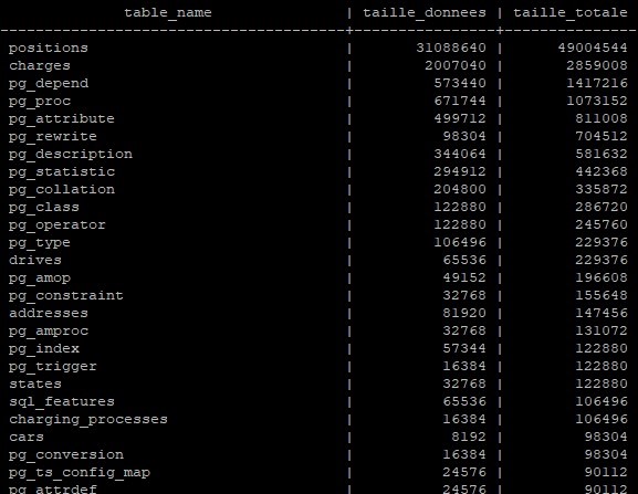

Voilà mon tableau :
Les positions 31 megas et les charges 2 megas pour 2500 km
Si on roule beaucoup et qu'on veut diminuer la taille de la base il n'y a qu'une solution : supprimer des trajets :scratch:

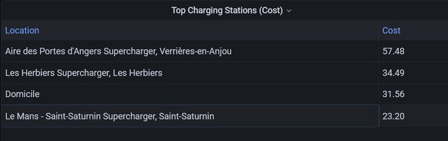

Il y a le coût aux SuC dans Charging Stats...
...sans avoir à saisir les SuC dans le Géorepérage
Messages : 4128
je n'ai pas le cout des supercharger, d'ailleurs je ne vois pas sur quoi il se baserait pour le calculer vu que l'entrée en base est vide de cout comme de geofence
ex:
dans la table "charges" on voit bien qu'il détecte les charges rapide en Tesla/Combo, à voir chez Ionity quand j'essayerai comment il les reconnait en base.
d'ailleurs j'ai fait un peu le tri en supprimant toutes les charges fictives de moins de 5mn ... on pourrait encore en virer plus d'ailleurs.
Leaxjoro
Messages : 415
Inscription : 22 janv. 2022
Localisation : Ile de France
Voiture : MY Premium GA Prop
Message par Leaxjoro »

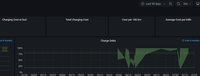

@Axolotl j'ai pourtant des données chiffrées sur les SuC dans Charging Stats et aucun SuC dans Geofence
et des coûts (avec Geofence vide) dans charging_processes :
22,57 euros/44.50 kwh ce qui fait 0.507 euros/kwh sur un SuC en mai 2022
C'est correct ?
Dans ma manip, je pensais qu'il fallait d'abord créér les SuC dans Geofence et il m'a proposé de récupérer des données antérieures
J'ai ensuite supprimé les SuC dans Geofence pour voir si la version 1.27.1 gérait ça toute seule et si les coûts restaient affichés
Et ils le restent
Il faudra voir si cela continue à mon prochain passage à un de ces Suc et à un nouveau SuC
A suivre :roll:
