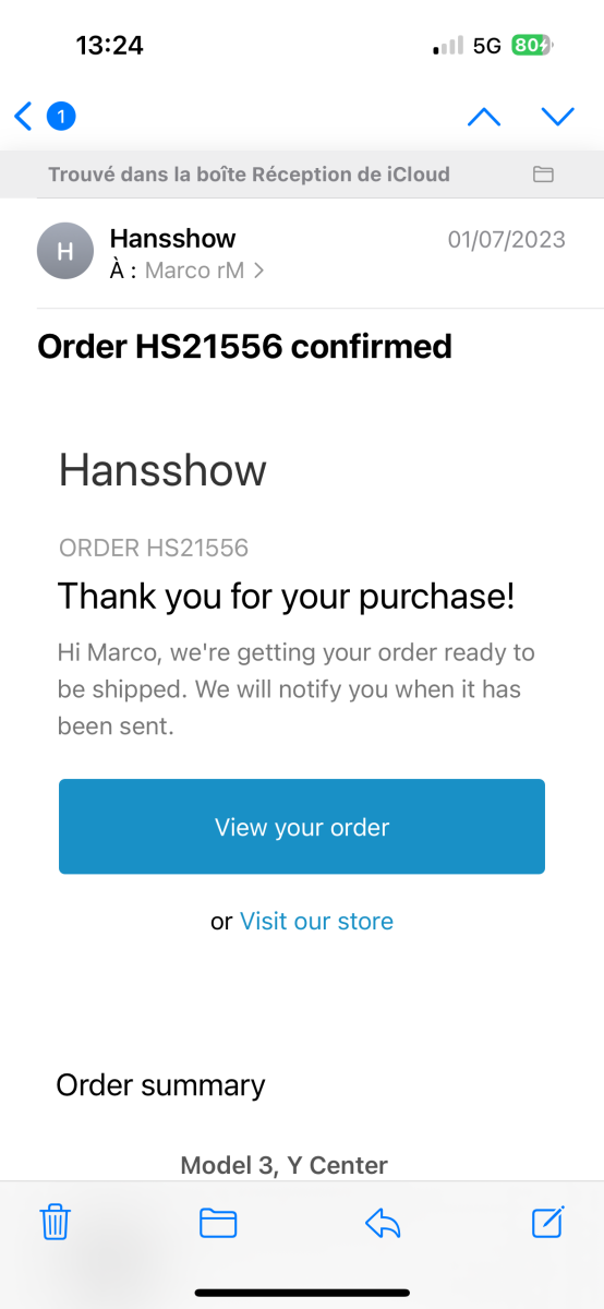

Re: L'écran CarPlay et Android auto pour Model 3 et Y
j’ai contacté Hanshow, pouvez-vous me donner vos numéros de commande ?

Bonjour même problème pour moi suite à la mise à jour écran noir et reboot de temps en temps . J ai débrancher hier soir via les câbles ce matin à l essaie marche toujours pas … merci de vos réponses

J'ai passé les informations à Hansshow et j'ai demandé des mises à jour pour leurs écrans. En espérant qu'ils soient réactifs.
J'ai pu échanger avec Hansshow, voila ce que je peux vous partager pour l'instant :
La mise à jour Tesla que nous avons eu en France et qui pose problème avec les écrans ne semble pas encore diffusée en Chine, ils ne peuvent donc pas comprendre et corriger le problème. Il faut donc patienter un peu.
