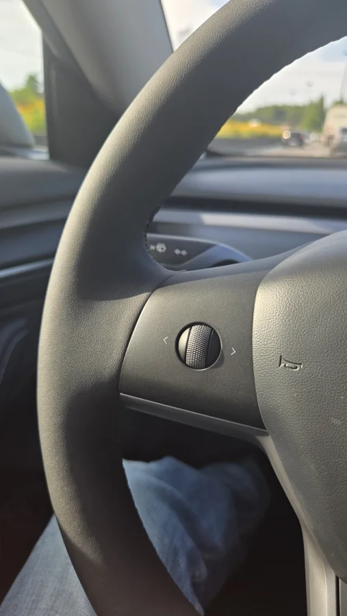

Voilà j'ai retrouvé un volant tout neuf !
Il me semble plus lisse, moins peau d'orange.

je reviens au nouvelle pour mon volant qui était abimé, voir plus post plus haut, donc changement en 10 minutes :choque: .
Changement sous garantie sans aucun problème, le ranger qui a fait le remplacement m'a aussi confirmé qu'il fallait le changer avant d'avoir une déchirure du cuir car dans ce cas cela ne passe plus en garantie comme certains cas sur le forum.
@darklife59 , j'ai également la même impression que toi, le nouveau volant est plus lisse qu'avant.
