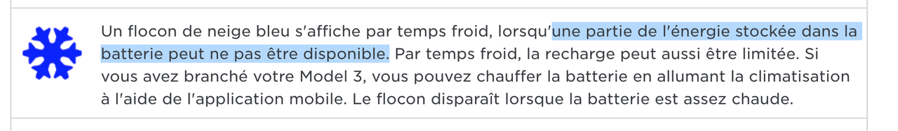

Quand une batterie est froide (flocon bleu), une partie de la capacité n'est plus disponible mais ce n'est pas pour cela que l'électricité à disparue.
Par exemple tu peux très bien avoir 20% de batterie après une nuit au froid puis une fois la voiture réchauffée par le soleil retrouver 21% ou plus.
Comme indiqué dans le manuel :

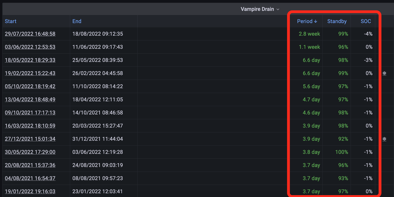

Tu dois avoir un problème car je n'ai jamais eu une telle conso à l'arrêt, voici quelques chiffres sur ma voiture :
3 semaines : -4 %
1 semaine : 0 ou 1% généralement

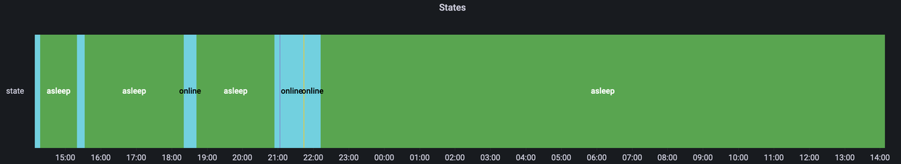

=> Après quelques minutes en stationnement, sans sentinelle, la voiture passe en veille profonde, heureusement sinon elle consommerait beaucoup. Elle consomme cependant encore un peu sinon tu ne pourrais plus y accéder avec ton smartphone à distance.
La mienne est très souvent en veille (en vert) sur les dernières 24 h :

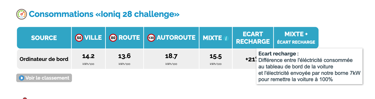

La chaineev.fr à mesuré une perte à la recharge avec une borne 7kW étalonnée de 18% pour une M3 Sr+ et de 21% pour une Y LR.
Cette perte est présente chez tous les constructeurs mais Tesla ne fait pas partie des bon élèves dans ce domaine
Messages : 29503
Re: Conso à l'arrêt ?
Meci @gugus17 , je ne connaissais pas ces mesures, cependant ils n'ont pas mesuré les pertes entre la conso à la prise et l'entrée dans la batterie, mais ils mesurent la différence entre ce que la voiture estime avoir consommé lors des derniers trajets (à l'écran) et l'énergie consommée à la prise pour revenir à 100%.
Il y a un lien mais c'est faussé car la voiture sous estime la conso et ne prend pas en compte il me semble la conso à l'arrêt.
Pour le Y LR :
Ces 21% sont vrais mais comprennent donc :
- La sous estimation de la conso par la voiture
- Les pertes lorsque la voiture est stationnée ou avec sentinelle
- Les pertes lors de la recharge
Messages : 29503

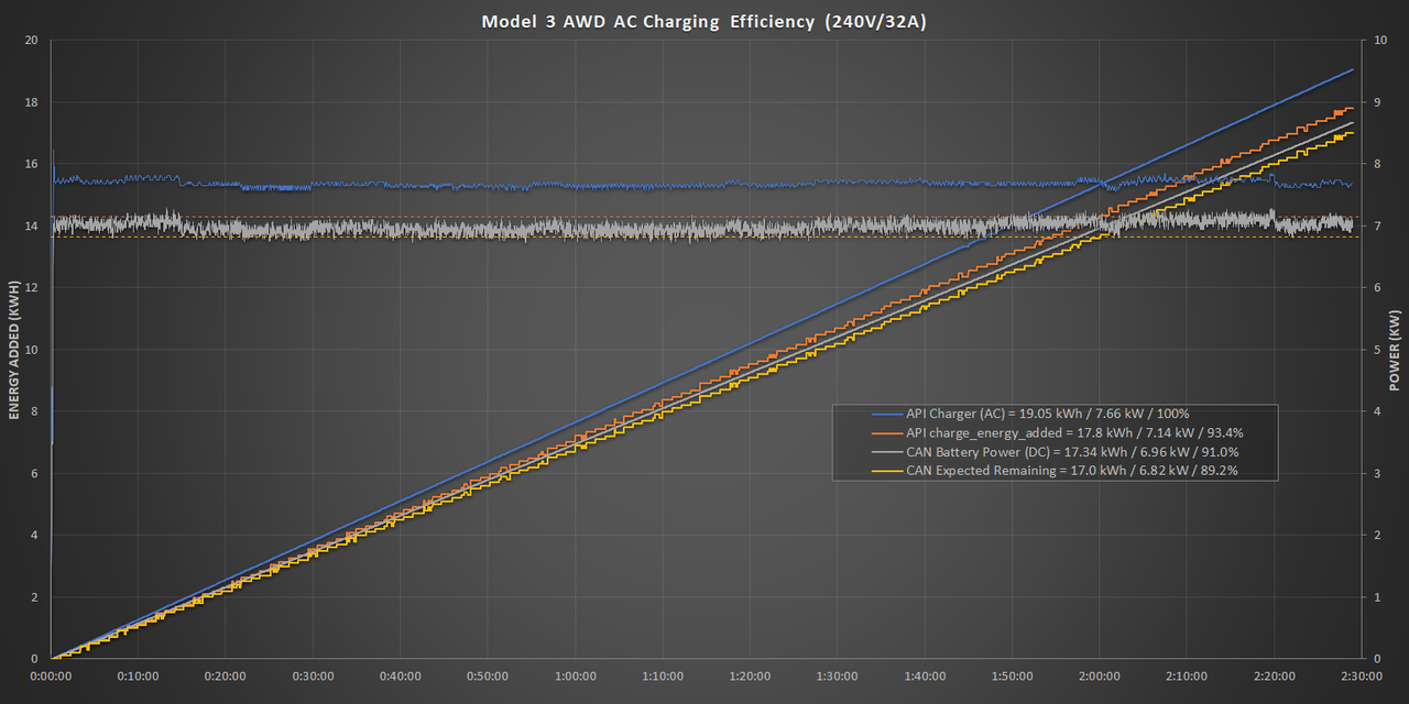

Quand la voiture est en charge elle consomme environ 300 Watts juste pour ses ordinateurs et la circulation du liquide de refroidissement. Donc plus la puissance de charge est faible, plus les pertes seront importantes.
- Si on charge à 1kW ça fait 30% de pertes juste pour maintenir la voiture allumée
- Si on charge à 10kW ça fait 3% de pertes juste pour maintenir la voiture allumée
... sans tenir compte des autres pertes du chargeur et de la batterie.
Voilà ce que j'ai trouvé pour une 3 LR avec une charge à 7kW pendant 2h30 :
- Énergie en sortie de borne 19.05 kWh
- Énergie en entrée de batterie : 17.34 kWh
- Énergie accumulée dans la batterie : 17.0 kWh
Ce qui nous fait une efficacité de 89,2 %, soit 10,8% de pertes à la recharge.
Source : Reddit

Je me suis déjà exprimé sur ce tableau un peu plus haut. Ok pour les +21% mais cela ne comprennent pas que les pertes pendant la charge.

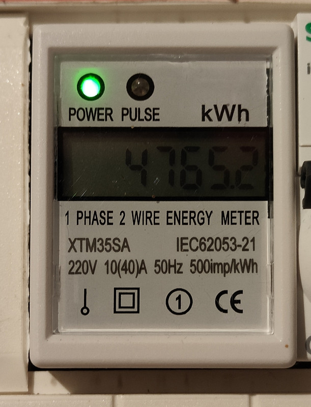

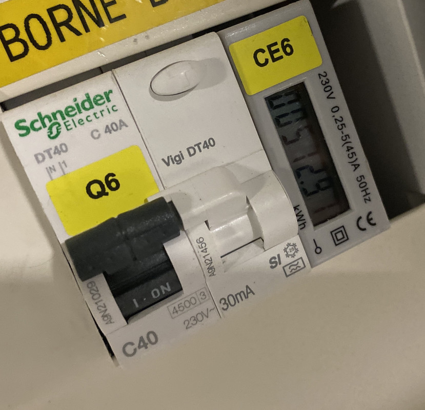

vous n'avez pas mis de sous comptage sur votre tableau électrique avant la borne de recharge?
Messages : 29503
Si, moi j'ai ça et je vais donc pouvoir faire des mesures précises :
Messages : 3339
513 kWh, on voit que tu as les Supercharges gratuites : Mouhah:
En comparaison
Messages : 29503
@gugus17 , c'est une photo de mars 2020 mon compteur, depuis je n'ai plus regardé les chiffres, même si je charge de plus en plus chez moi.
