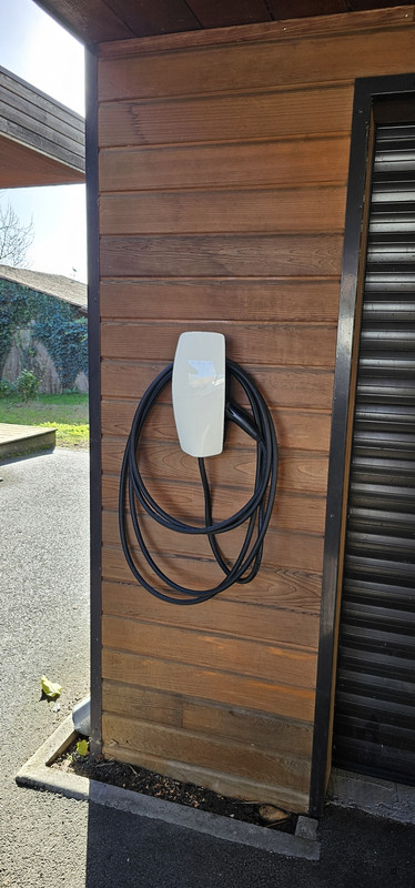

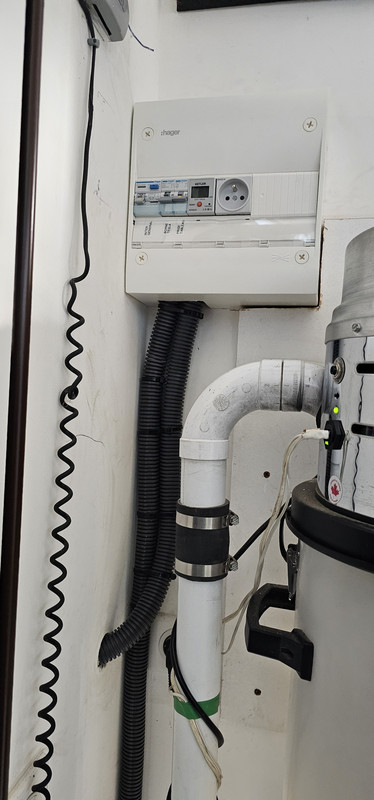

Borne installée.
35m de cable 3g10 passés dans le vide sanitaire + tranché jardin pour arriver dans le garage où a été installé un tableau avec compteur de Kw + prise de service. Je n'ai plus qu'à installer un répéteur wifi car mon signal n'arrive pas au garage.
