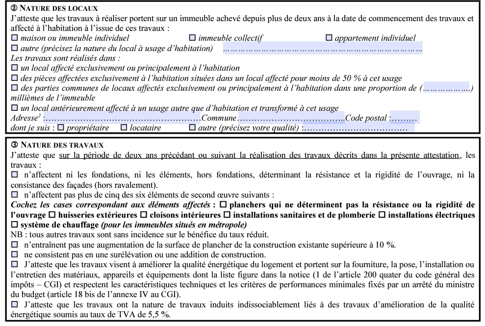

Ce n'est peut-être pas le meilleur endroit pour poser cette question !
mais quelqu'un peut-il m'aider à remplir ceci ? pour que je puisse l'envoyer à Charge Guru ! la partie que je ne comprends pas, c'est là où "NATURE DES TRAVAUX" est marqué
Je n'ai pas réalisé de travaux de rénovation ! J'ai une résidence principale après 6 mois
Messages : 3097
Re: Maison individuelle : Installer une borne de recharge
Il faut juste bien lire non! :clin:
N'affecte rien et juste installation électrique.
Dernière modification par lamouche le 20 nov. 2023 19:54, modifié 1 fois.
Jorginho88
Messages : 39
Message par Jorginho88 »
suis désolé. Je suis Portugais! ce type de documents est difficile à traduire pour moi
Messages : 3097
Pas de soucis j'avais oublié le smiley. :langue:
Mais oui les documents administratifs sont souvent dur à comprendre. :clin:
Du coup les 2 premiers cases et la case installation électrique je dirais.
