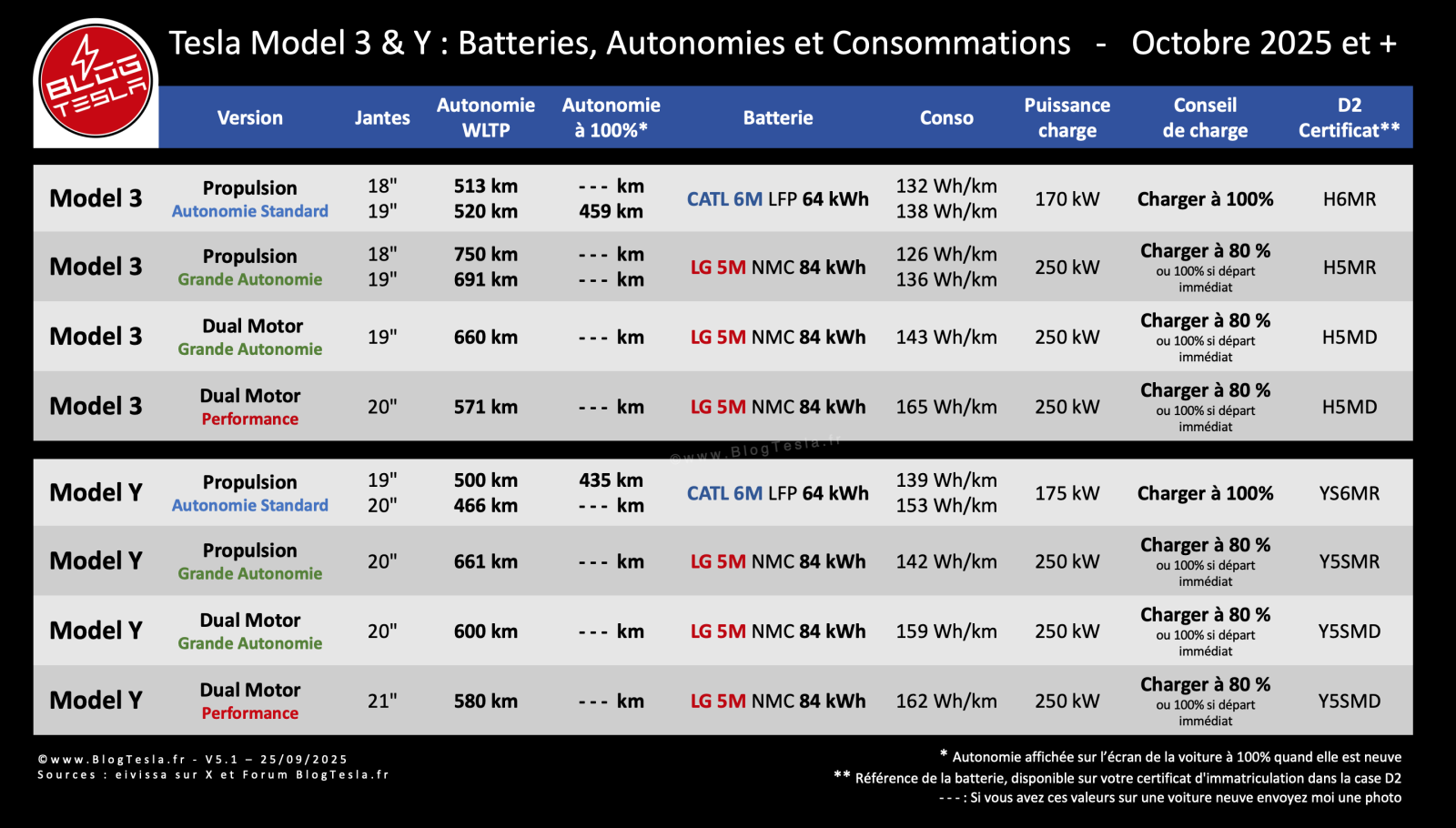

Il y a du nouveau dans notre comparatif technique :clin:
Grâce aux données de @eivissacopter et aux retours de la communauté de BlogTesla, voici la nouvelle version du tableau comparatif Tesla : Batteries, Autonomies, Consommations & Conseils de recharge pour les nouvelles Model 3 et Y.

L’autonomie 100% de la Model 3 propulsion me semble fausse…. :interroge:

@Soe , oui tu as raison :bravo: voici une nouvelle version avec une correction et un ajout.

Pour la Model 3 propulsion 18", c'est 459km d'autonomie à 100% lors de l'achat.

Merci, j'avais noté 459km en 19", c'est aussi 459 km en 18 pouces ou je me suis trompé dans la valeur en 19 pouces ?

il me semble qu'il n'y a plus de distinction entre les différentes taille de jante pour l'autonomie à 100%.
Sur mon Y 2024, changer la taille de jante ne change pas l'autonomie

Et pourtant la taille, et donc la masse des jantes, influent sur l autonomie.

Plus d’autonomie en 19p qu’en 18p sur la M3 prop ?

Merci, version corrigée et un peu plus lisible :
