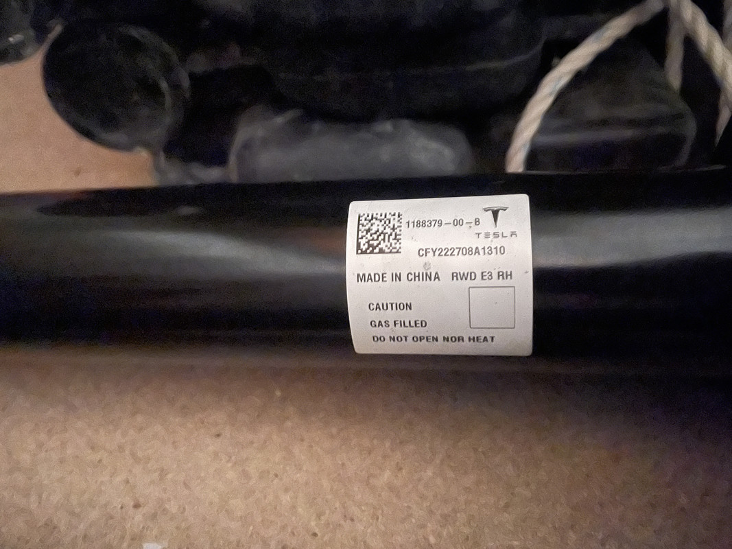

Je confirme que depuis le changement des amortisseurs mon véhicule n'a plus de problème de claquement et est devenu très confortable.

Mistral13 a écrit : 24 mars 2023 07:52
J'imagine que tu as gardés tes amortisseurs tesla démontés, quelles sont leur 3 references (avant gauche, avant droit, arrières)?

Mistral13 a écrit : 24 mars 2023 15:14
Merci pour ton retour.
Ca serait super d'avoir aussi ta ref d'avant gauche, car il semblerait que certains ont une ref avant droit en commun, mais une ref avant gauche differente.
