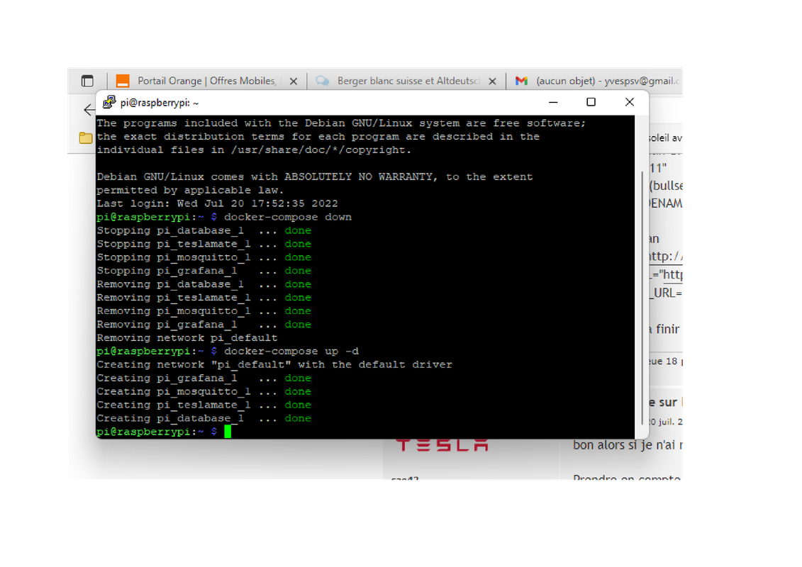

bon alors si je n'ai rien loupé dans les échanges il manque quelque chose de cruciale !!!!
Prendre en compte les modifications de ton docker-compose.yml.
Il faut donc faire
docker-compose down
docker-compose up -d
les docker-compose stop et start ne suffisent pas à prendre en compte tes modifs
peux-tu essayer ? ;)

Messages : 5573
@cae42
Voilà c'est fait
Et après je reboot ?

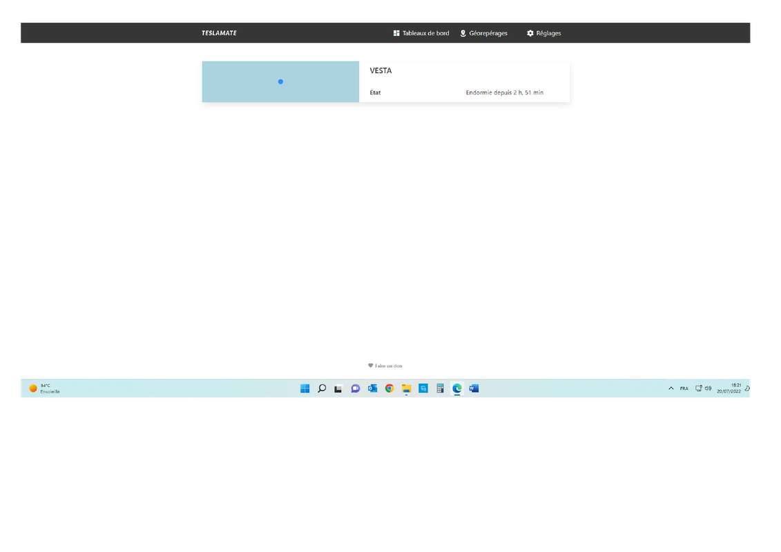

Messages : 5573
Voilà le résultat .
C'est super mieux je n'ai pas besoin de mettre les Tokens
Mais je n'ai pas la carte et les infos

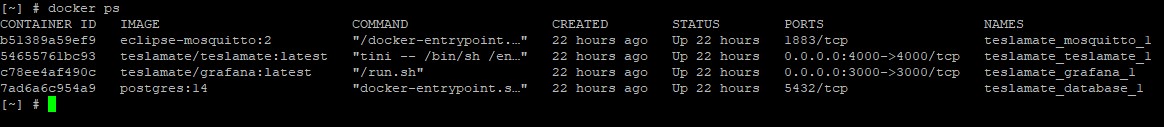

Sinon, pour voir si tout tourne, il doit y avoir 4 docker lancés, il suffit de faire un docker ps ;)
De tête, car je suis pas sur l’ordi, il y a le docker teslamate, la database, mosquito et postgre. Il y a peut être des trucs en plus sur un raspberry pour la virtualisation ? Ça je ne sais pas.
Messages : 5573
@Axolotl
Pour ta dernière interrogation effectivement il y a 4 trucs qui tournent (voir mon post juste avant).
Je vais tenter la manip : docker-compose pull
Messages : 4128
Tu vois qu’il en a lancé 4, mais pour vraiment savoir s’ils tournent il n’y a qu’avec un docker ps que tu peux le voir.

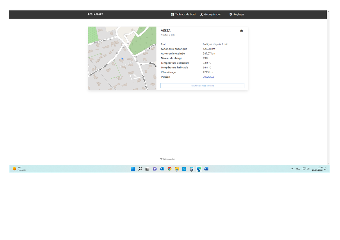

Messages : 5573
Hello
EUREKA :
Alors je vous explique ce que j'ai fait.
J'ai suivi les conseils de @Thomas (voir qq post plus haut). Il m'avait envoyé un fichier docker-compose.yml qui fonctionnait. J'ai donc remplacé celui existant pas celui ci via FileZilla.
J'ai suivi à la lettre ses prescriptions de redémarrage etc.
Puis j'ai suivi les infos de @cae42 et de @Axolotl .
J'ai fait ceci:
docker-compose down
docker-compose pull
Arrivé à ce niveau cela ne fonctionnait toujours pas. Et je me suis souvenu que lors de le 1er installation, quand cela fonctionnait partiellement avec le bandeau jaune mais sans remettre à chaque fois les tokens, j'avais mis à jour le firmware et l'OS.
J'ai donc mis à jour ces deux trucs (voir post de Thomas au début)
Et voilà le travail (voir la photo ci avant).
J'ai eu beaucoup de chances. Pour l'instant je ne touche plus rien.
