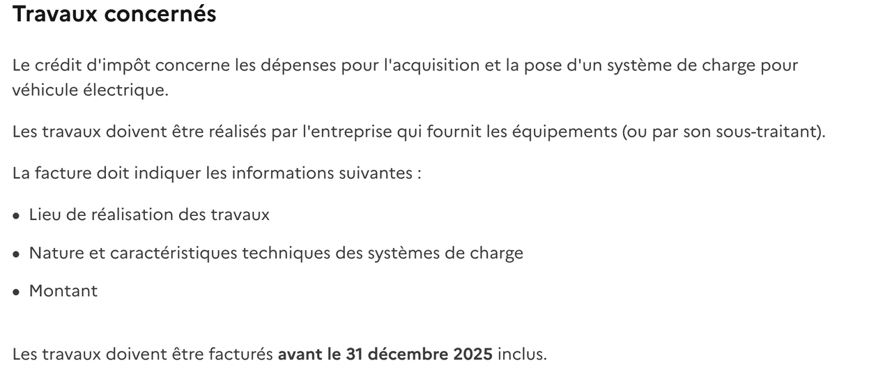

Je suis en train de faire des devis pour installer une borne de recharge Tesla Wall Connector par un électricien certifié IRVE, la première réponse que j'ai c'est que pour avoir les 300€ de remise de l'état il faut que cela soit la société qui va installer la borne qui la fournie.
Si j'achète la borne Tesla sur leur site à 500€, je n'ai pas cette remise.
Est ce vrai ?
Si c'est le cas, quelle autre borne avec les mêmes avantages je peux faire installer ?
A savoir, maxi 800€ pour revenir au même tarif que celle de Tesla après la remise.

@hdaiforever , j'avais aussi en tête que pour avoir l'aide de l'état l'installateur doit fournir la borne, mais je n'ai pas de texte officiel sous la main.

Donc oui l'installateur doit fournir la borne pour avoir l'aide de l'état :

Effectivement, après avoir cherché il faut que ce soit l'installateur qui fournisse la borne.
Je lui ai demandé par mail s'il pouvait la fournir, au même prix, on verra sa réponse, mais je ne pense pas qu'il l'a commande juste pour moi.
