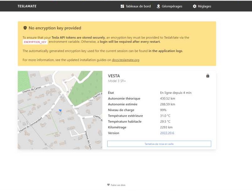

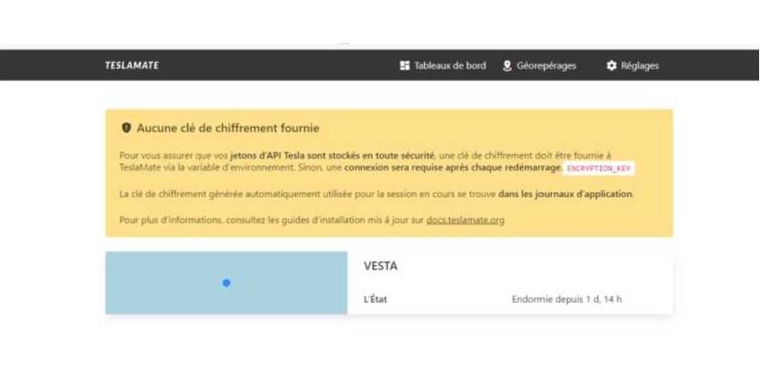

J'ai fait toutes les manips indiqués (encription, reboot, etc) et EUREKA cela fonctionne, Teslamate ne me demande plus de rentrer les tokens mais j'ai toujours le panneau jaune.
Je ne sais pas pourquoi.
Cela ne me dérange pas mais si je peux le virer, je suis preneur d'idées.

Pour le reste j'ai fait comme @Leaxjoro a indiqué et cela fonctionne. Plus de tokens mais bandeau jaune.

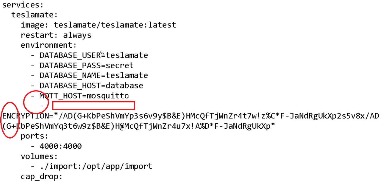

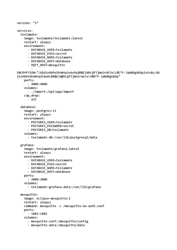

As-tu un imprime-écran de ton fichier : docker-compose.yml ?
Imprime écran à l'instant :
Messages : 5573
Mon souci c'est que j'ai le bandeau jaune (voir précédent post). Sinon tout fonctionne
Voilà le fichier docker-compose

Passe en 64, c'est largement suffisant ;)
De plus, il semble que tu es des espaces en trop, un retour à la ligne en trop, et (je pense) que tu as des caractères spéciaux non pris en charge ;)

Bon cela s'améliore. J'ai une carte et des données (suis allé la promener un petit le tour du quartier) mais j'ai toujours le bandeau jaune.
Le ENCRYPTION_KEY ne fonctionne pas et je ne comprends pas pourquoi. Quand je l'édite sous Raspberry avec le TextEditor tout semble correct mais visiblement il y a un pb.

Cela me semble bon pour le ENCRYPTION_KEY. J'ai redémarré soft le Raspberry, afficher la page Teslamate sur le PC, entrer les 2 tokens, fermer brutalement la page Teslamate (croix) et réouvert Teslamate sur PC et cela donne ce qu'il y a sur la photo.
Alors c'est quoi qui cloche : Mouhah:

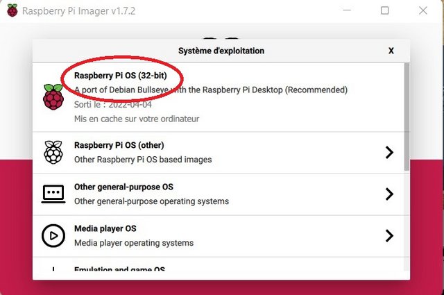

C'est cette version que tu as installée ?
