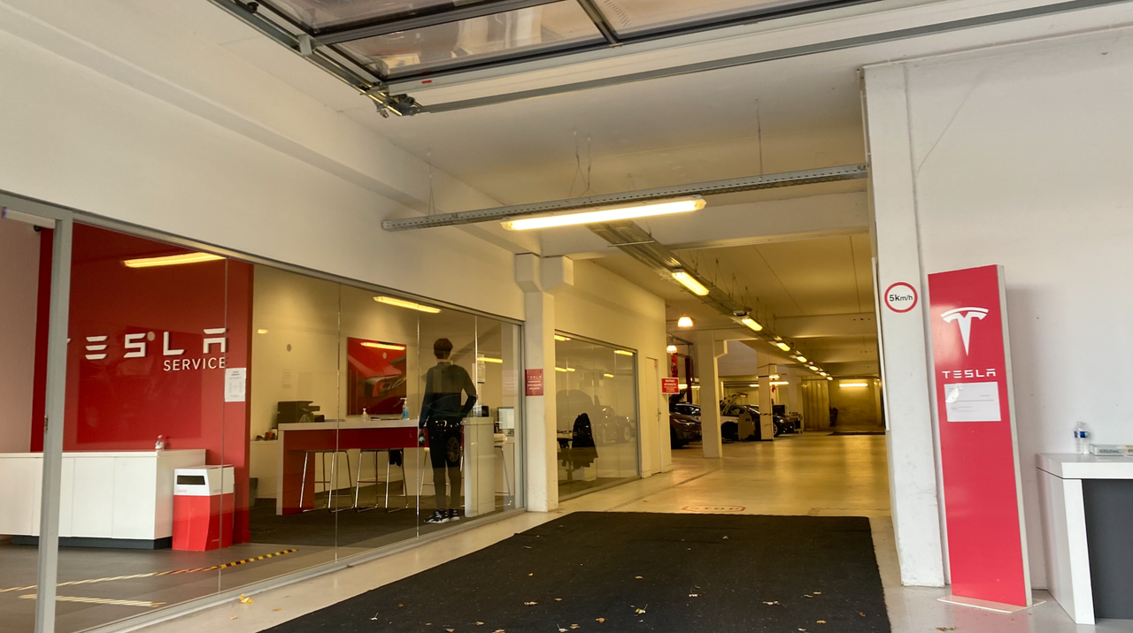

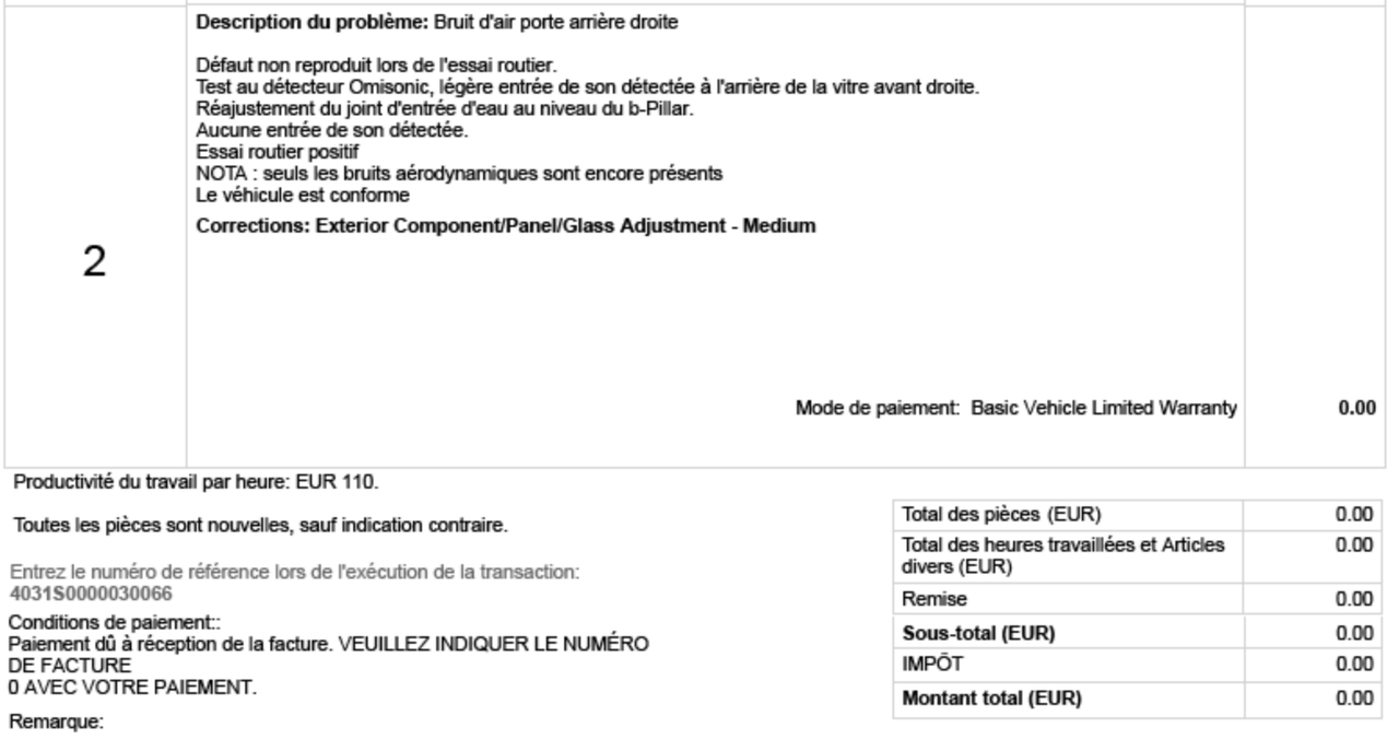

Bon service chez Tesla Chambourcy, j'ai l'impression que mon bruit d'air à disparu. A confirmer lors d'un grand trajet mais cela à l'air bon. C'était en fait l'angle de la vitre avant et le joint était mal positionné. Pourtant je l'avais longuement inspecté moi même.
Voila ce qui dit la facture (il n'y a pas eu d'essai sur route avant d'intervenir). Apparement ils utilisent un détecteur Omisonic ou Omnisonic pour trouver l'origine du bruit :Top:

Aprés avoir fait 1100 km d'autoroute je confirme que mon bruit d'air sur la vitre passager a bien disparu, je suis content et j'en ai informé Tesla Chambourcy car ils ont bien bossé.

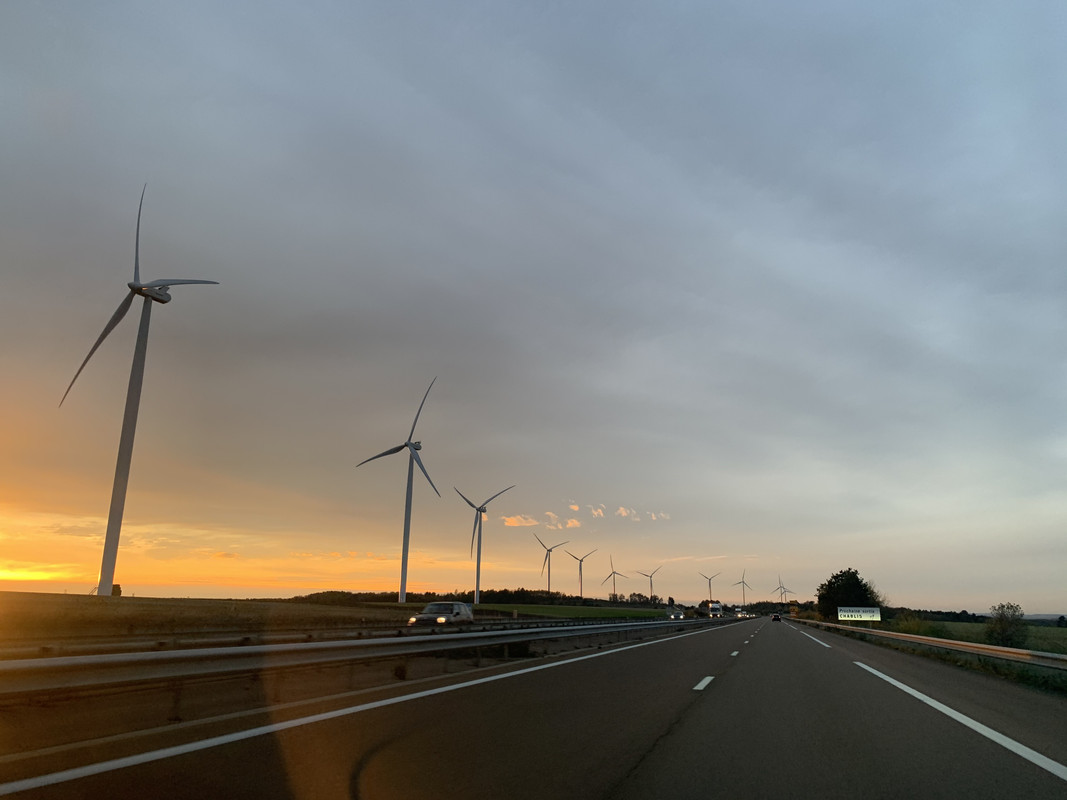

Oui il y en a pas mal quand tu traverses le sud de l’Yonne par l’A6.
Mon ressenti est contradictoire quand je me balade dans ce coin : vu de l’autoroute c’est assez chouette je trouve :Top: , par contre quand tu te balades sur les petites routes de Forterre, ça fait tâche dans le paysage :Nul:
Çà veut sans doute dire que l’implantation le long de l’autoroute est « la moins pire » des solutions.

Elle est belle ta photo.
Je trouve que cela à tendance à me distraire et m'hypnotiser, heureusement il y a l'autopilot.
