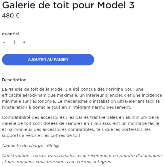

Est-ce que parmi vous certain on trouvé une solution pour prendre 2 vélos électriques avec une Tesla model 3 ?
Je n'ai pas pris le crochet d'attelage ... le vendeur m'a dit que cela serait mieux avec les barres de toit.
Avez-vous trouvé des portes vélos sur haillons pour vélos électriques ?
TESLA Model 3 Long Range 2021 - 82 kWh -Rouge Multicouches - Jantes 18 aero d'origine
Re: ShopTesla - Porte-vélos Model X/3
Ton vendeur n'a surement jamais essayé de porter un vélo de 25kG à bout de bras pour le poser sur le toit d'une voiture...
La capacité de charge maxi des barres de toit est de 68Kg, combien pèsent tes vélos ?

Il m'a parlé de 68kg max sur le toit, et mes vélos doivent faire genre 25kg/pièce.
Je te l'accorde que le porter et le placer sur le toit ça ne doit pas être un fun ...
D'après le "Shop - Tesla" la capacité de charge de la "Galerie de toit pour Model 3" semble être de 68 Kg.
Ca passe théoriquement... :scratch:
Après pour des vélos électriques, avec ce poids et à bout de bras pour le chargement et déchargement ; ca ne doit pas être aisé :roll: :oops:

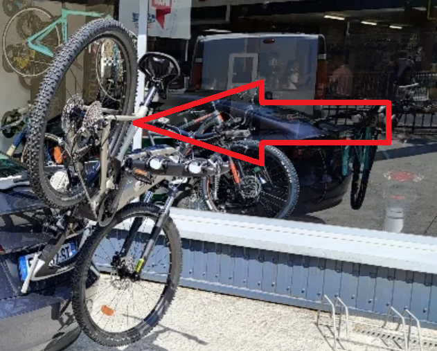

Voici un aperçu avec le Thule Raceway
Ça fait le job.
Par contre faut que j'achète un support de plaque [emoji846]Image

@Fritemayo
Tu n'arrives pas à accrocher ton vélo droit ? :?:
La roue arrière est très haute, la prise au vent doit être énorme... :oops: :roll:

Je ne peux pas l'accrocher autrement, c'est un cadre femme. Sur des grands trajets je demonterai la roue [emoji846]

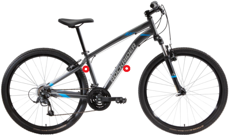

@Fritemayo
As-tu essayé cette méthode ? :?:

Oui, j'ai essayé, ça ne passe pas.
En plus, un des 2 bras du porte vélo possède une sorte d'equerre qui maintient le cadre, donc avec le pneu ça marche pas ;)
