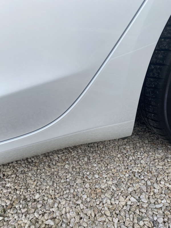

Aujourd’hui montage des mudflaps médium et des protections 3 m TESLA.
Par chez moi c’est important, les bas de caisses de ma première TESLA étaient bien abîmés après seulement 2500 kms.
Faut dire que l’année dernière ils avaient refait les routes avec des petits gravillons partout sur des centaines de mètres 😭 ça pardonne pas.

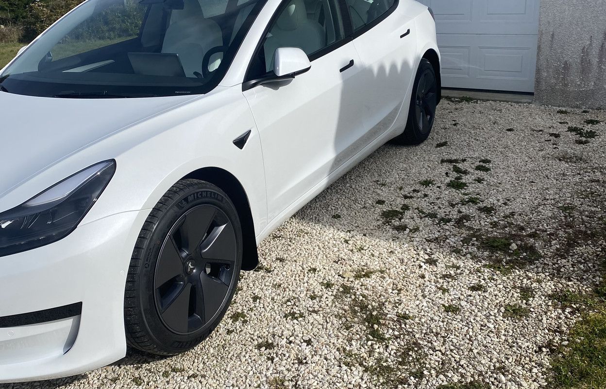

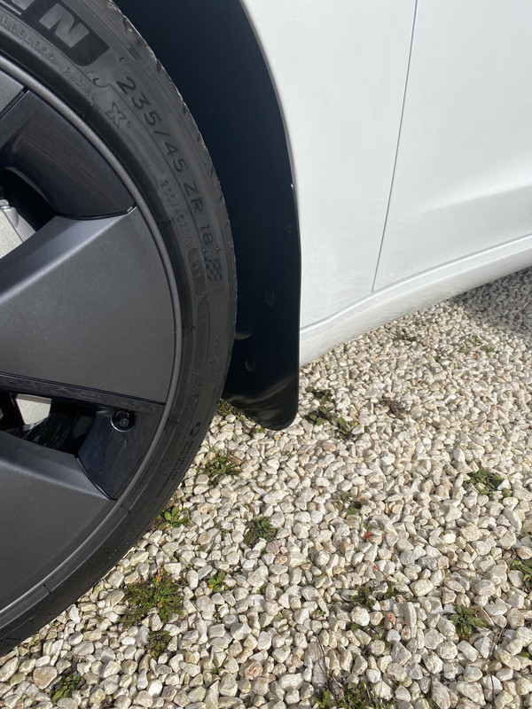

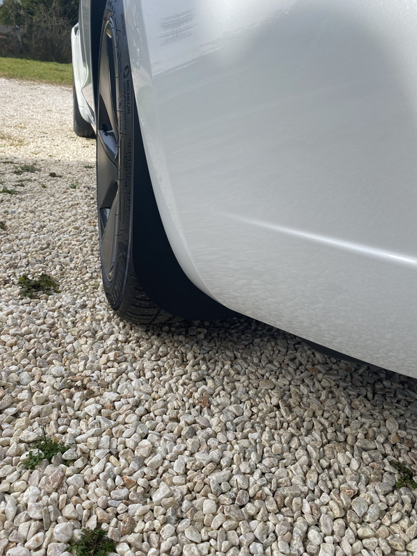

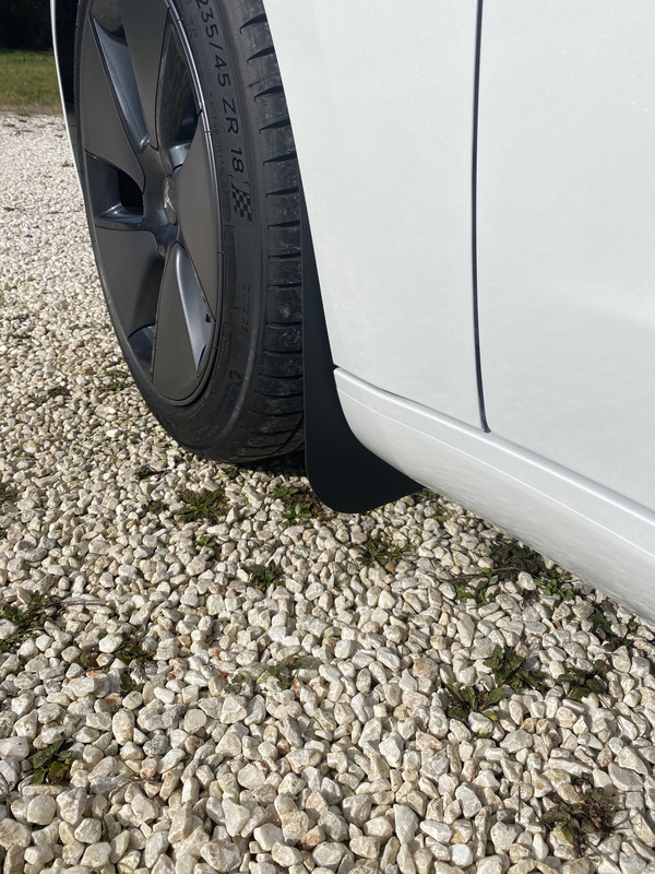

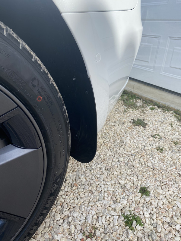

Quelques photos des mudflaps médium.
Pour le 3m je le centre rapido et dans cette position il protège pas mal cet endroit.
Bonne journée ✌🏻

C'est discret :Top:

Ah cela rend super bien. Ceal ne dénature pas l'ensemble.
Peux tu indiquer où as tu trouver ces gardes boue STP (liens) ?
Le montage se fait facilement (même pour 2 mains gauches) ?

Pour les Mudflaps , tu vas sur leurs site et tu tapes garde-boue model 3.
Te faudra percer deux trous diamètre 8.
Pour l’arrière ne mets pas les vis qui percent le pare-chocs, tu mets un double face proprement, la vis du haut est suffisante.
Dégraisses très bien avant de coller le 3 m pour qu’il colle bien et positionnes le bien pour qu’il n’y ai aucun contact mudflaps carrosserie.
Je te mets le lien de la vidéo :
Le plus pénible c’est de verrouiller les clips, faut vraiment les chauffer.
Ça prends 20 minutes.
