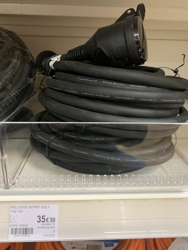

Re: Charge a domicile et rallonge
Message par Bentes3 »
En rallonge il te faut ça
Messages : 8313
Ok :Merci:
Je voulais profiter d'un avoir chez casto, mais j'ai l'impression qu'ils n'en ont pas ... Je verrai sur place, mais pas de 3G 2.5 sur le site.
Bref ca y est j'ai compris le truc et j'ai bien la référence en tete.
