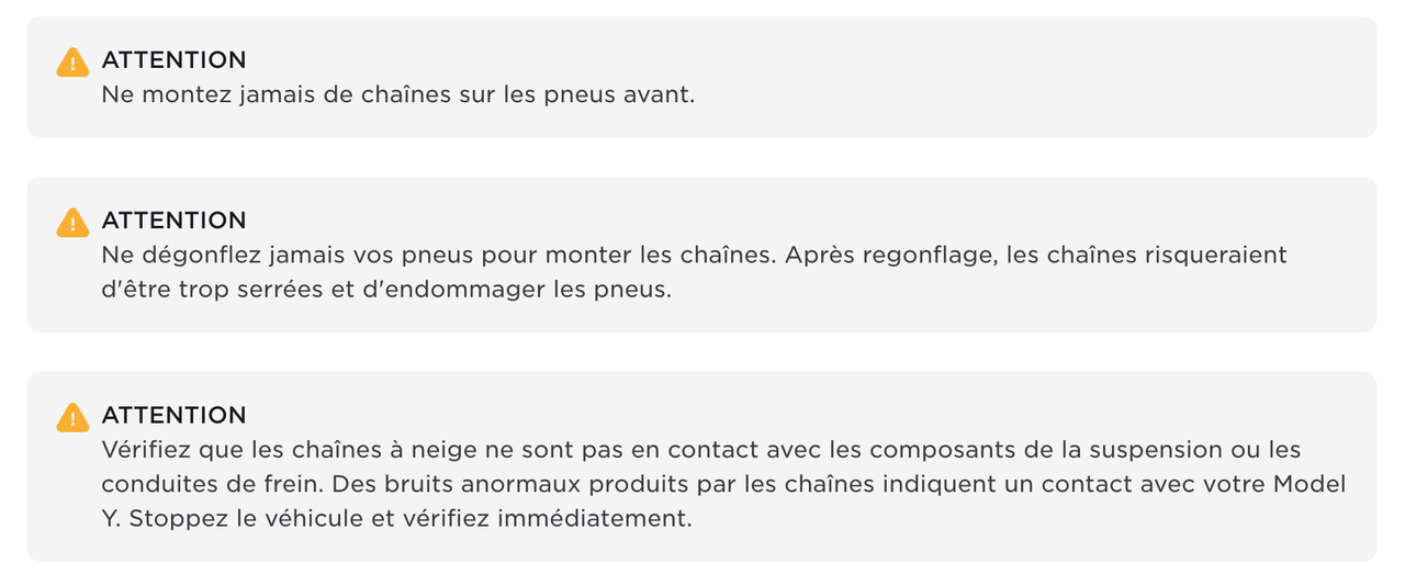

Vrai pour les chaînes
Rien n’est dit concernant les chaussettes

Je vois deux risques avec des chaussettes ou chaines à l'avant :
- Elles peuvent se coincer dans l'amortisseur qui passe tout proche.
- Si elles bougent elles peuvent arracher le flexible de frein.
Même si le risque est moins élevé avec des chaussettes à mon avis il faut éviter.
Ps : Des pneus neige c'est absolument magique par rapport à des pneus été.

Selon les manuels utilisateurs Tesla, jamais de chaussettes sur les roues avant :interroge:
