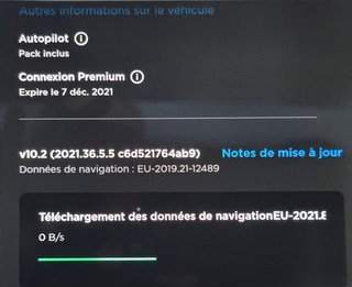

Je viens de récupérer ma tesla depuis 24h et je me heurte à un soucis de mise à jour de la cartographie.
Le véhicule est en 2019.21-12489 et la mise à jour vers la version 2021.8 reste bloquée vers 40% depuis 24h...
J'essaye de changer de wifi, et de hotspot... en vain.
Je précise que j'ai la fibre et la 5G au je suis.
J'ai bien la flèche verte mais le débit affiché reste désespérément à 0 B/s :scratch: depuis hier midi.
Reboot fait mais cela n'a rien changé.
Une idée svp ?

Comme indiqué dans mon message le reboot à été fait. Et cela n'a rien débloqué, jai aussi redémarré le véhicule... pas mieux :scratch:

Toujours bloqué cette mise à jour de la map...
Cela ne progresse plus du tout depuis 2 jours quelque soit le Wifi utilisé
Et prochain rdv au support tesla dans 3 semaine :evil:

Bonjour, merci et effectivement, le téléchargement a été débloqué à distance par le support Tesla ce jour à 12h00.
Tout est en ordre maintenant autour des mises à jour.
