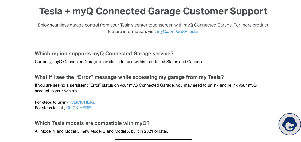

:question:

Ouais, on a compris que c’est compatible qu’aux us ou Canada.
La question, quelle autre possibilité (hormis la telco rf du portail ou homelink).

Pas la peine d’ironie, c’était juste la référence du site, que j’avais eu du mal à trouver….
Et ouais, on a compris la question, mais pas de réponse…
