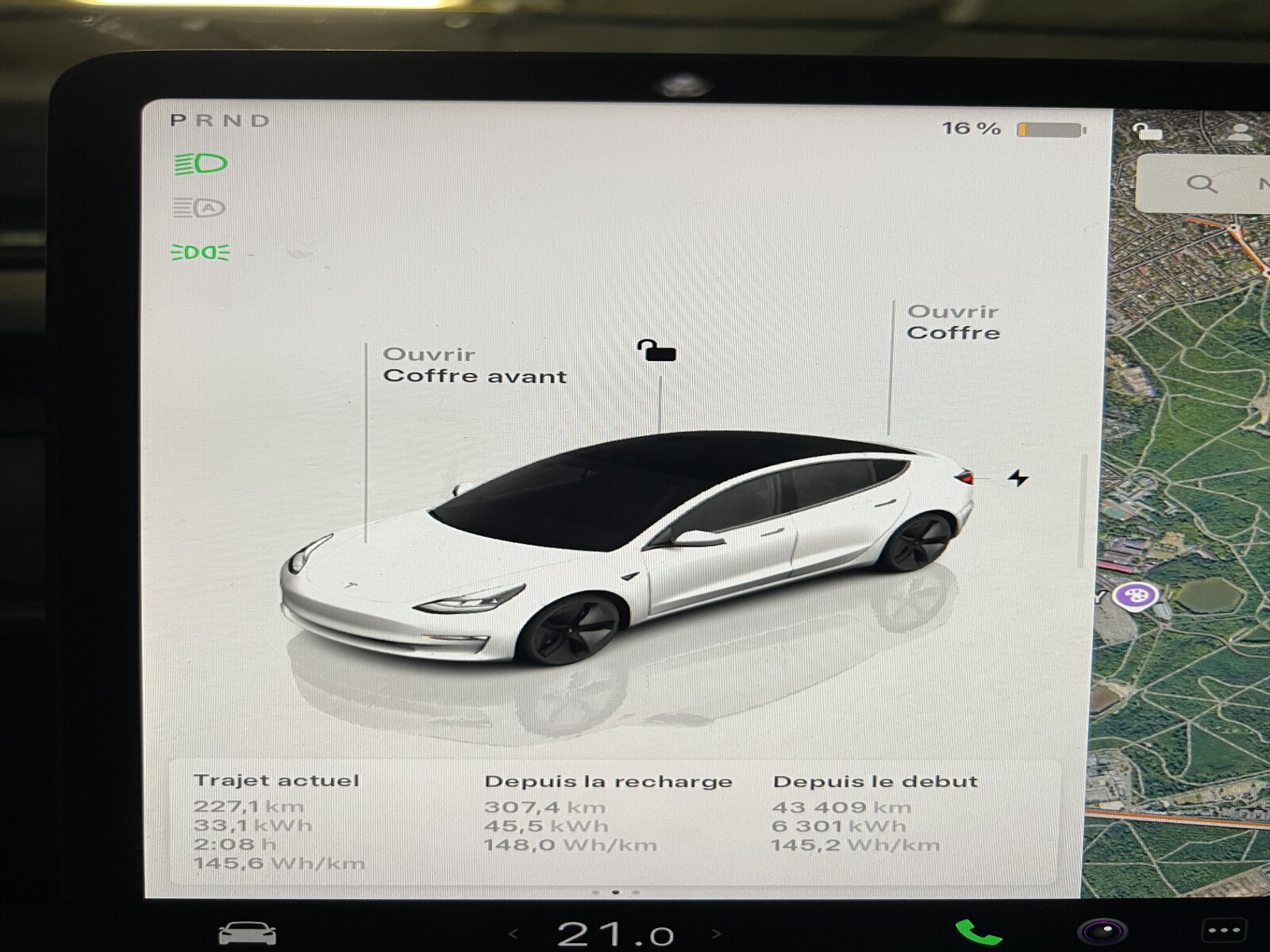

Voilà un exemple datant d’aujourd’hui :
Recharge hier chez IECharge à Suèvres (je vous laisse chercher où c’est!) jusqu’à 100%. C’est le point de départ du « depuis la recharge ».
Trajet Suèvres - Tours via l’A10, une dizaine de km dans Tours.
Retour direct aujourd’hui Tours - Clamart via A10 / N118 (« Trajet actuel »). J’étais à 76% au départ de Tours centre.
Paramètres : Propulsion LFP CATL 60kW de mars 2023. Dégradation batterie environ 3,5%, stable depuis un bon 6 mois. Température extérieure 15 degrés, chauffage intérieur à 21 degrés. Vitesse au régulateur aux limites autorisées.
