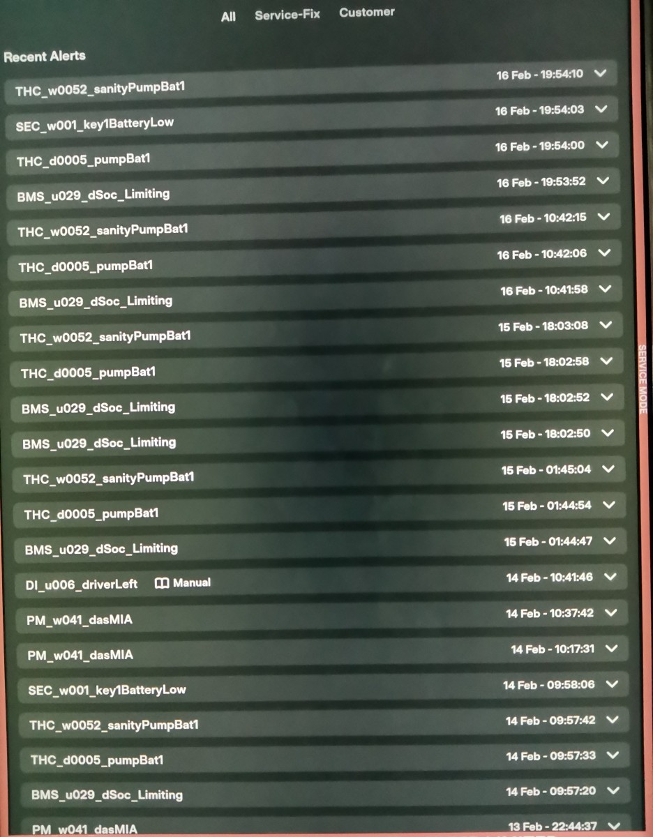

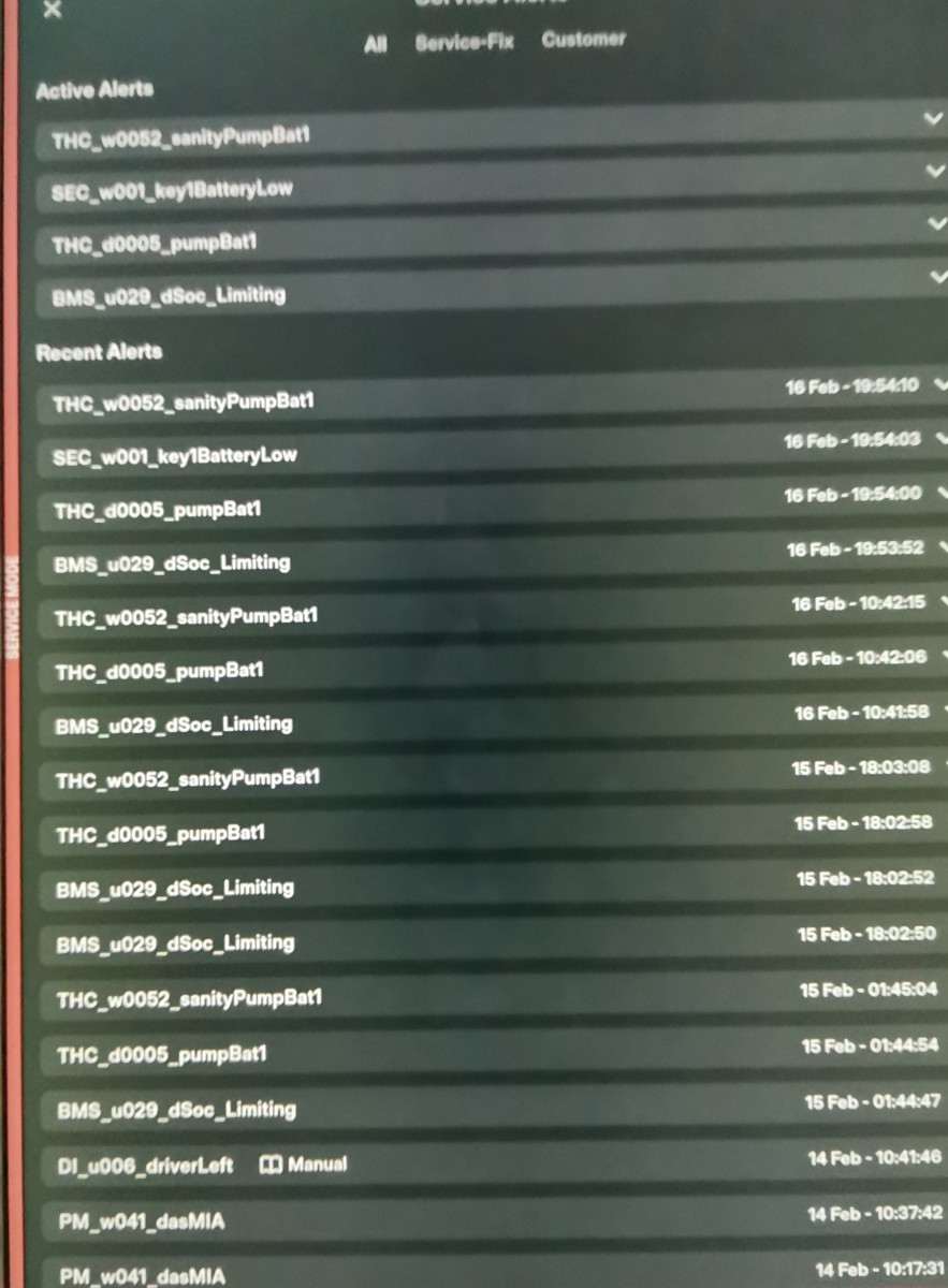

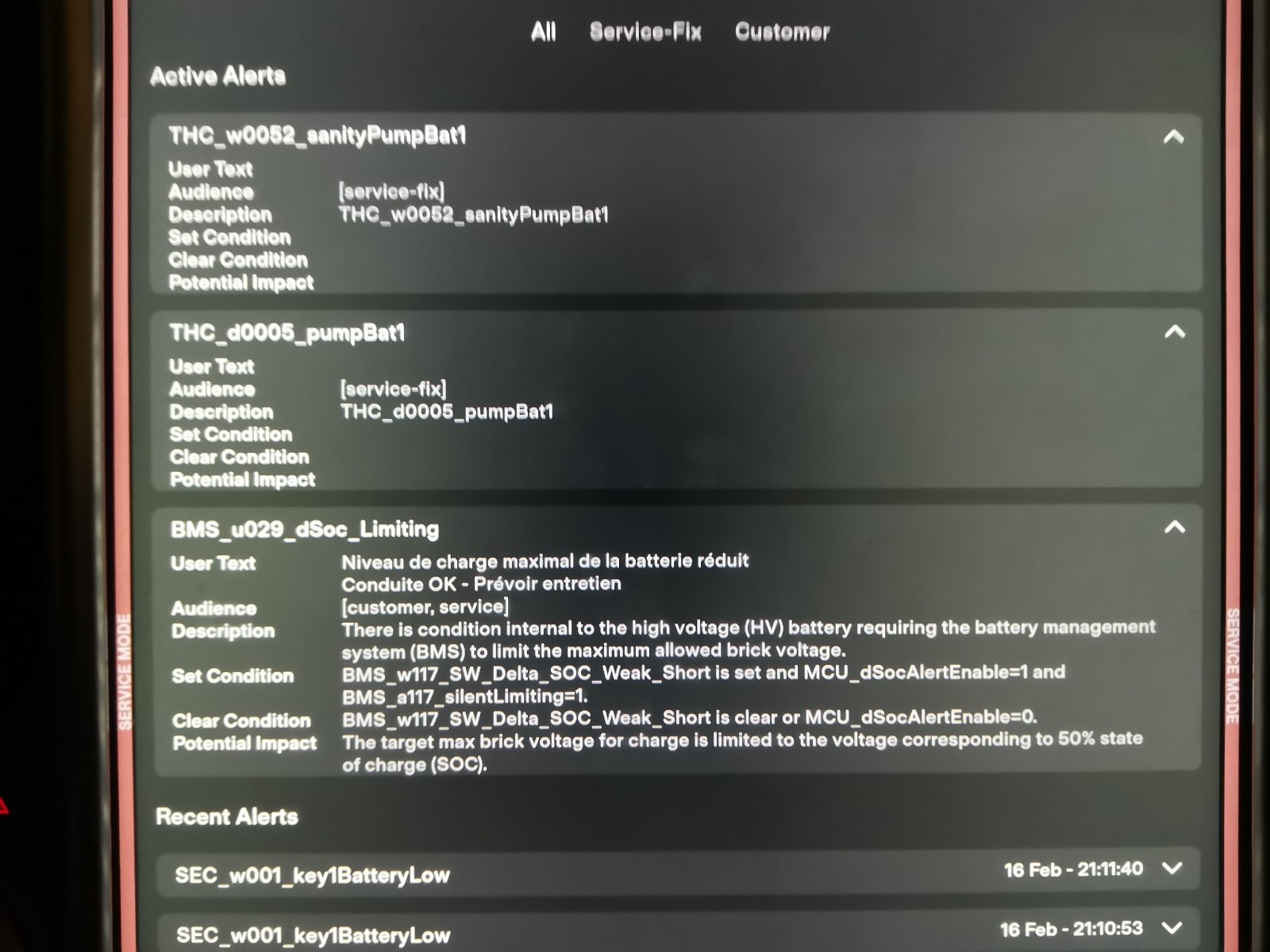

Après réflexion, je suis allé faire des captures d'écran du mode service que je ne connaissais pas.
Les voici:

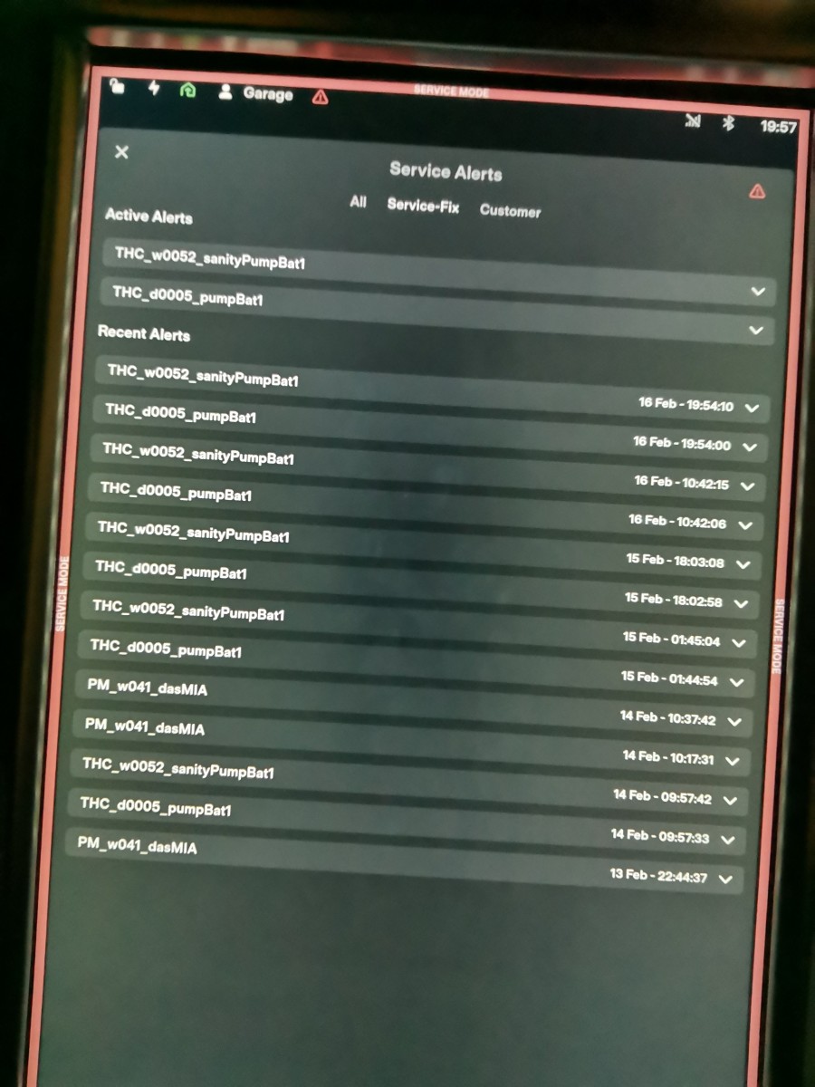

Clique sur les 3 premiers messages pour avoir plus de détails.

Merci beaucoup Hervé pour ton aide. Je pense que la panne vient de la surchauffe de la pompe 1 de la batterie qui a dû provoquer les messages d'alerte THC w0052 sanity pumpbat1 et THC d0005 pumpbat1, par la détection du diagnostic du fonctionnement à 127% de la pompe de la batterie 1. Cette surchauffe a sans doute entraîné une action de protection de la part du BMS. Est-ce que cela signifie qu'il suffirait de changer cette pompe pour revenir à la normale au lieu de changer la batterie HT ? Qu'en penses-tu ?

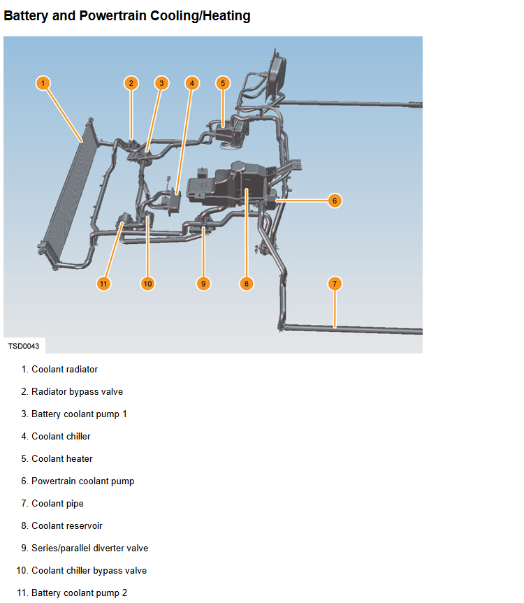

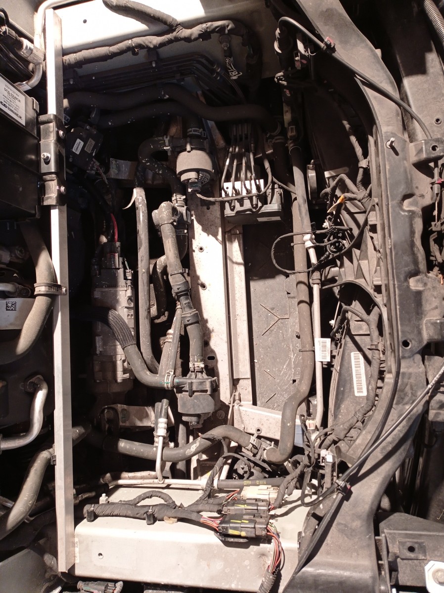

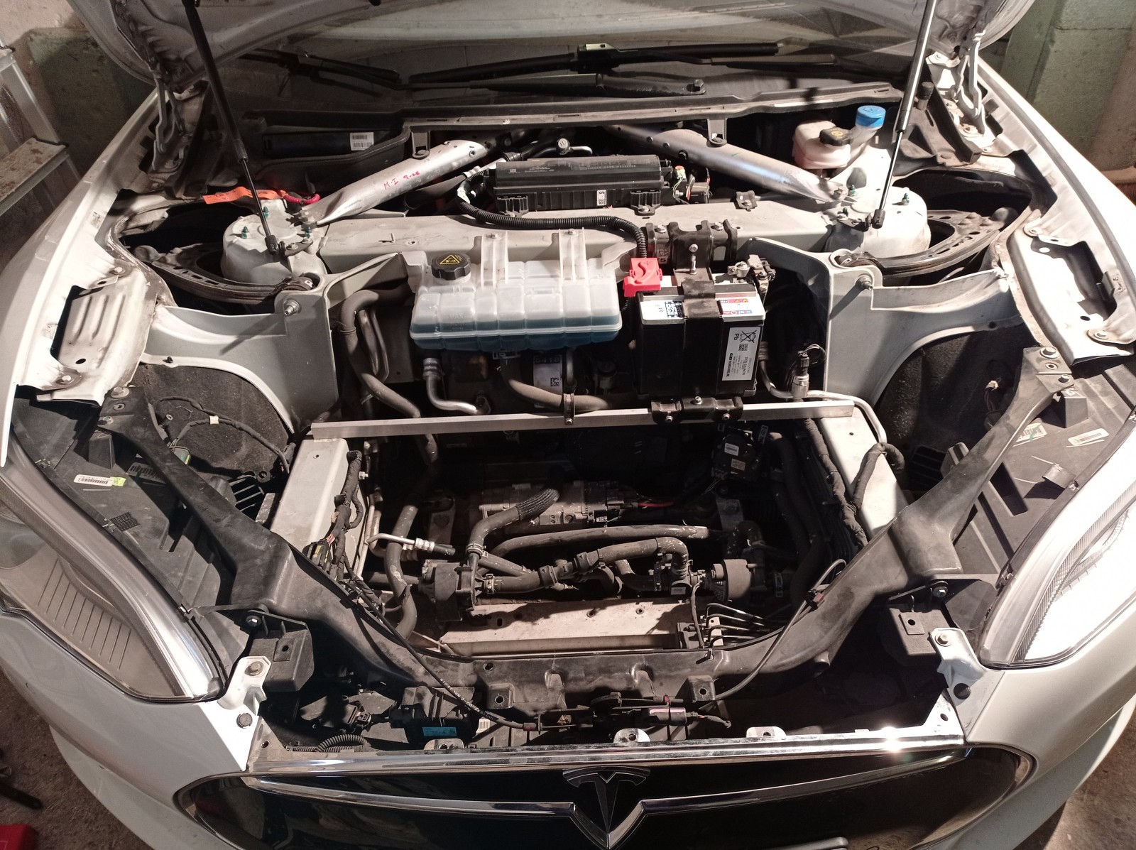

Il semble bien y avoir un problème de pompe batterie, il faut vérifier celle ci.
Accès à la doc Tesla
https://service.tesla.com/en-US/
On voit bien la pompe, il suffit d'enlever le frunk.

Hervé S70D a écrit : 16 févr. 2025 20:59
Voici la capture d'écran correspondante.

Merci beaucoup Hervé. Donc en résumé, je dois avoir une pompe qui surchauffe et peut-être la cellule 82 qui se décharge trop. Est-ce que ça nécessite le changement complet de batterie HT, à ton avis ?

Il y a un problème de pompe, mais aussi le code BMS W117 et la ça semble mauvais.
https://teslamotorsclub.com/tmc/threads ... A6.323732/

Bonne soirée à toi et à ta famille, et tu m'as impressionné avec tes photos des pompes de la batterie.

A mon avis, la panne de la pompe n'est pas le soucis, le code de panne BMS w117 est la panne.
A l'arrêt, un bloc perd trop d'énergie par rapport aux autres, la seule explication est le début d'un court circuit d'une seule ou plusieurs cellule. C'est grave et si ça s'aggrave c'est un risque fort d'incendie, voila pourquoi le BMS limite la tension du pack.
Il n'y a ni réparation ni solution possible, il faut remplacer la batterie, impossible d'isoler ou replacer la cellule ou le module, ça ne fonctionne que peu de temps et un déséquilibre recommence et rebloque l'auto.
Certains criminels proposent d'effacer la mémoire du BMS, il oublie le défaut et le temps qu'il recommence ces évaluations le risque d'incendie pour une batterie toujours en défaut et plus limité en charge est énorme (c'est vraiment arrivé).
C'est difficile à accepter qu'une simple cellule puisse entrainer de telles conséquences mais c'est ainsi, la sécurité en premier.
Si tu fais remplacer la batterie, il faudra réparer le problème de pompe.
