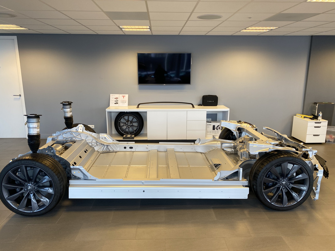

en image une model S quand on retire l'habitacle
